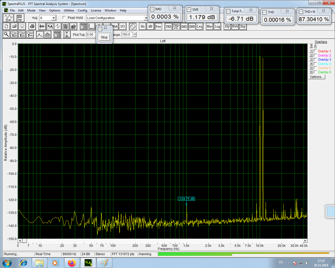

    Для полноты картины не хватает замера на 10кГц в полосе 48кГц ( т.е. с ЧД АЦП 96кГц).

    По умолчанию Re: ЦАП на AK4490/4493
    Вот теперь видно, что отличный спектр!
    Но, если планируется новая версия платы, то трассировку надо подтягивать, особенно аналоговой части. Питание и входы ОУ так трассировать нельзя. Если ОУ нагрузить посильнее, или использовать прибор с меньшим током покоя (чтобы он вышел из А-класса), то картинка на 10кГц может оказаться не такой красивой.

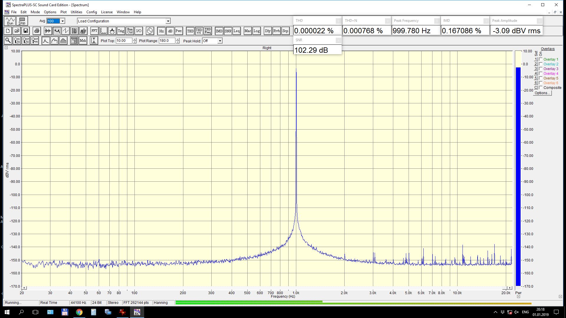

    Поздравляю! Красивые спектры. Я бы такую платку тоже бы хотел собрать )
    P.S. думаю на моей ЗК такой ЦАП показал бы THD с 4 нулями...
    Единственное я бы LM4562 заменил бы на какой-нибудь другой ОУ (1612; 1656). Уж больно они склонны к возбуду, да и 3 сорта среди них немало.
    Вот например, был такой спектр и THD вроде хороший, а заменил на другой опер и спектр стал красивее и THD уменьшился. И такое сплош и рядом с LM4562
    Проблема давно известная, и может поэтому их сняли с производства

    я только TI знаю (логотип National Instruments) - там все такие
    Причем, если посмотреть на 2-ой спектр по хорошему опер тоже надо менять - у него в области низких частот шумовая полка задрана
    Вот такой идеален, но их 50% от общей массы

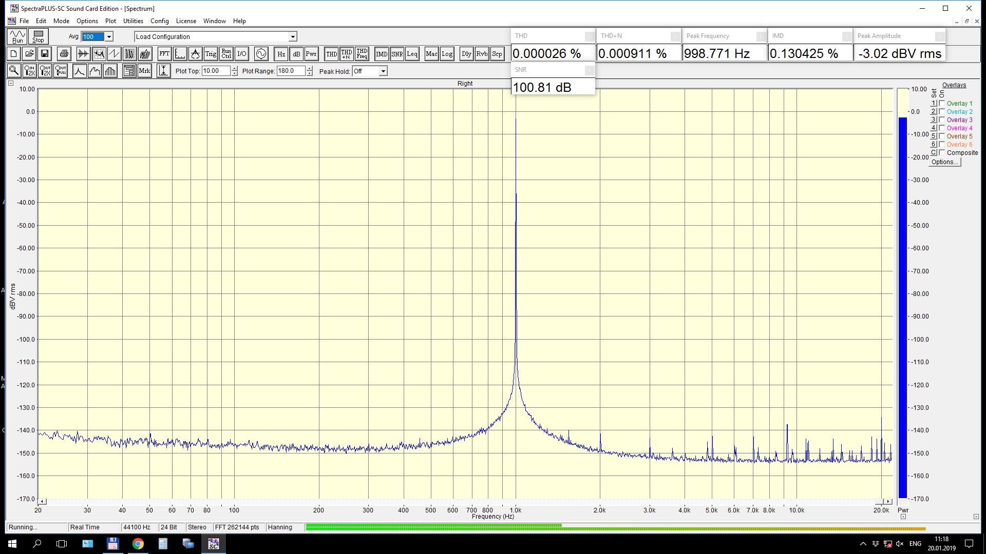

    Нет ну них никаких проблем с возбудами, надо просто плату трассировать нормально. И с производства их никто не снимал. 1612/1656 в данной схеме будут как минимум не лучше, а возможно и хуже.
    конечно, конечно - только они возбуждаются ни сами по себе а например от наводок от Wi-Fi роутера, который располоден рядом, с другими ОУ такое не наблюдается
    Что же касается брака можете ознакомиться https://e2e.ti.com/support/audio/f/6/t/415907
