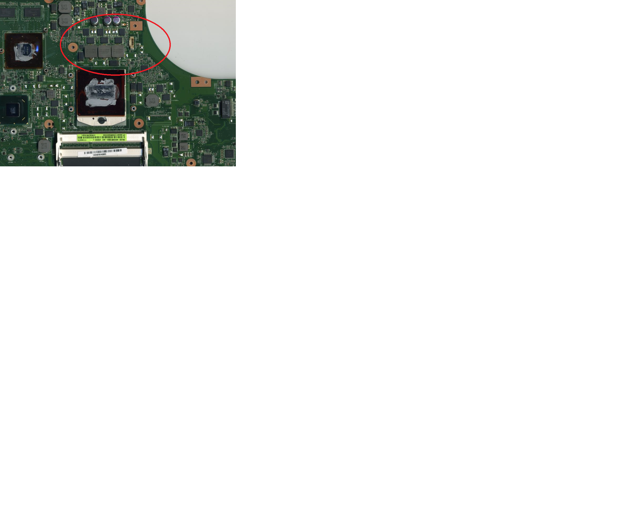

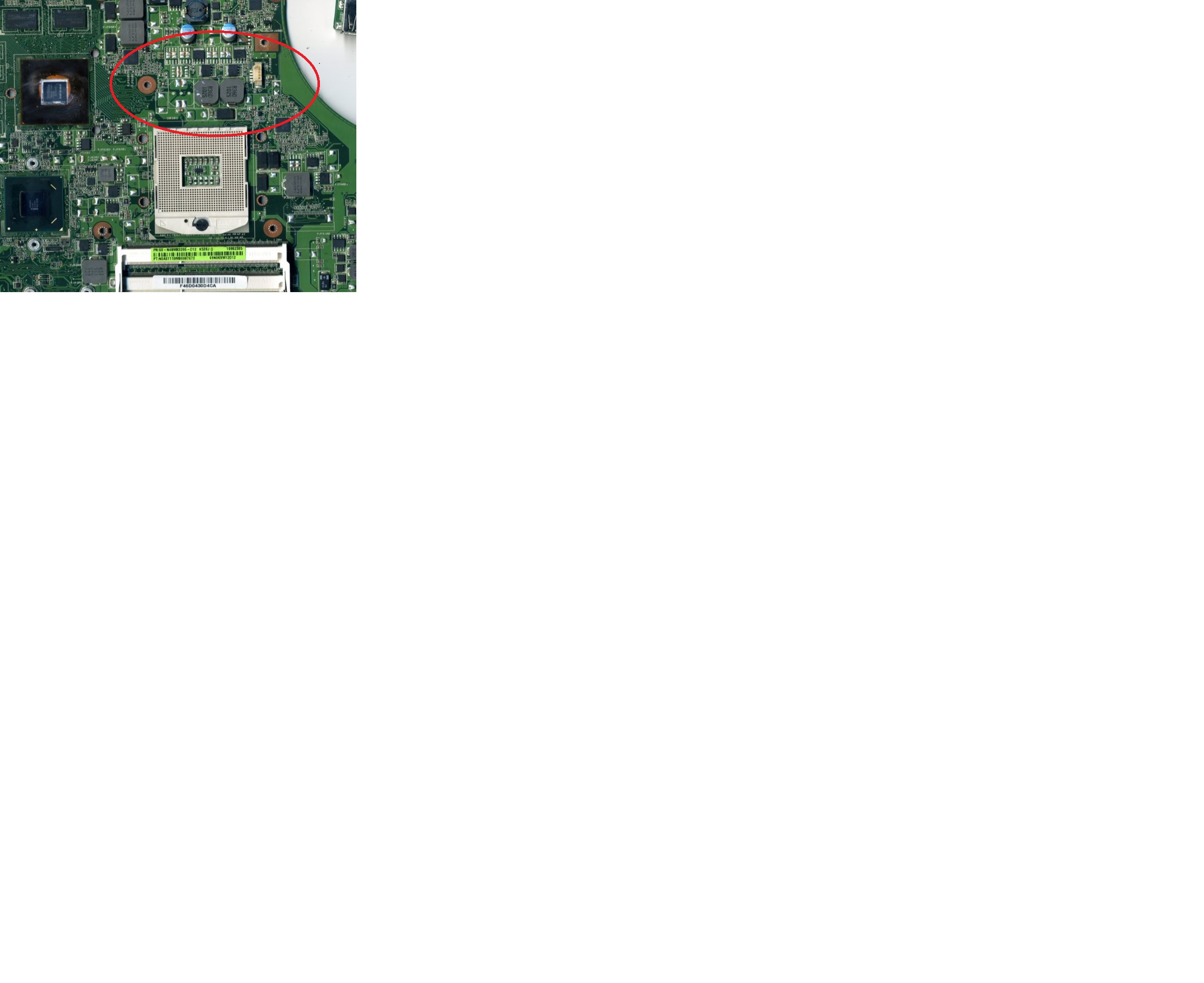

    Walter, говорит, что не распаяна одна фаза питателя, скорее всего у ТС
    ---------- Сообщение добавлено 11:06 ---------- Предыдущее сообщение было 10:55 ----------
    Короче! Что-то криво совсем прикрепилось, но суть ясна, надеюсь?
    ---------- Сообщение добавлено 11:07 ---------- Предыдущее сообщение было 11:06 ----------
    Есть мнение, что Socket
    ошибочное мнение, вон кусок скана от Вашей платы
    Уолтер!
    Ещё добавлю, что в торговом K53SV у Асуса не одна плата была. Могут быть и другие варианты)))
ID:	355860   Нажмите на изображение для увеличения.
    Последний раз редактировалось Serge_L; 09.10.2019 в 11:06.
    Поэтому я и указал самый младший четырехядерник, который с большой долей вероятности жрет меньше 45Ватт.
    Большая доля потому что у ЦП, выпущенных позднее по времени банально получше откатан техпроцесс
    и в категорию младших попадают старшие с зарезанными частотами, просто потому что на них нет заказов.
    Имхо, это единственный вариант осмысленного апгрейда, остальное - баловство.
