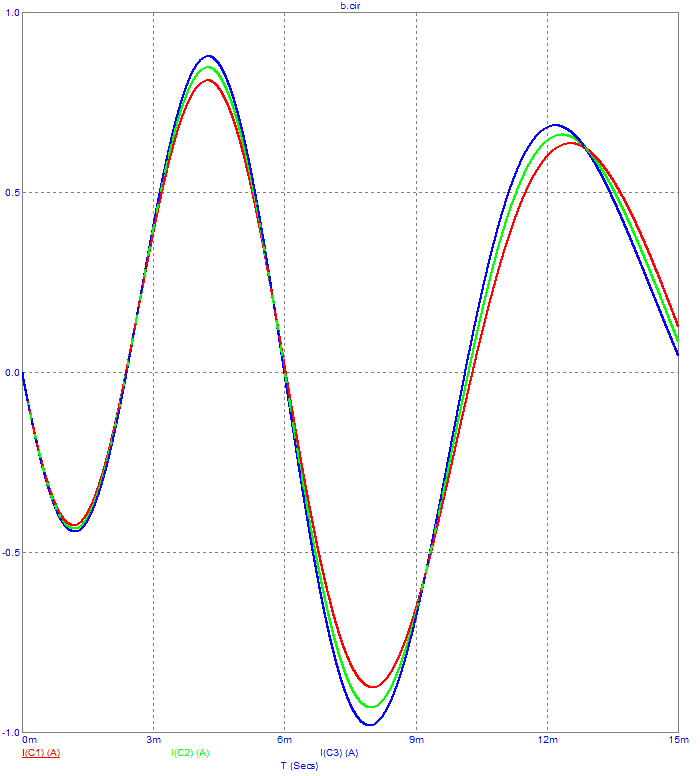

    Я так думал, что это относится к ИНУН, а при ИТУН ситуация обратная - ток в длинной цепочке будет один на всех.
    ток один на всех, но преобразование в звуковое давление зависит от конкретных механических свойств динамика, а они отличаются.
    Смотрим и сравниваем 2 варианта. Звуковое давление пропорционально току через ёмкость.
    1. последовательное соединение трёх динов имеющих чуть разную добротность.
    воздействие стартующего тока амплитудой 1 А частотой 100 Гц

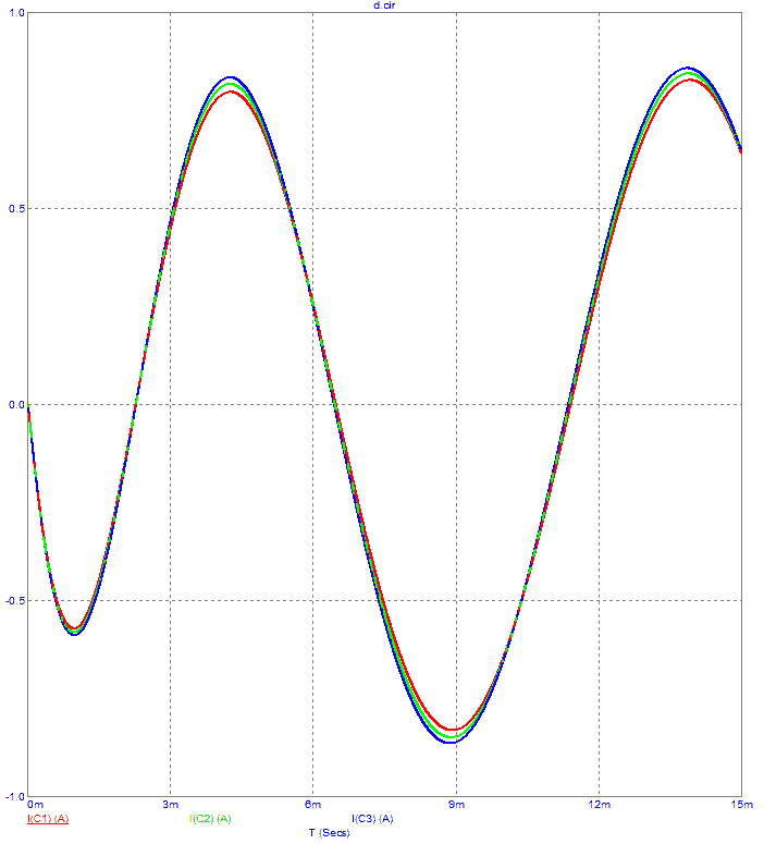

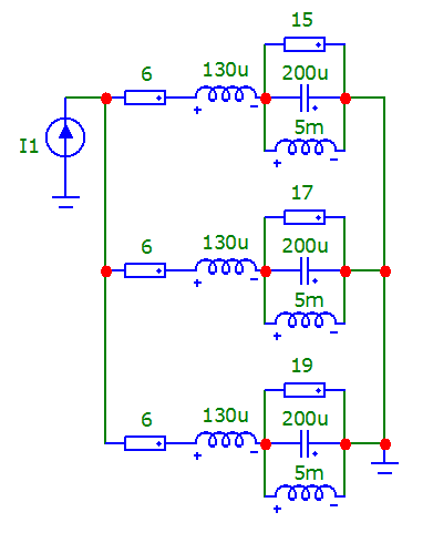

    2. они же параллельно
    воздействие ИТУН с амплитудой 3 А частотой 100 Гц
    На глаз видно насколько во втором случае меньше разбег амплитуд и фаз.

    А если сравнить ИТУН vs ИНУН для параллельного соединения?
    при параллельном соединении в случае ИНУН нагрузки друг друга не видят, каждый потребитель зашунтирован нулевым Rвых усилителя. Для ИТУН происходит перераспределение согласно разбросу импедансов потребителей.
    моделирование даёт для 12 В 100 Гц.

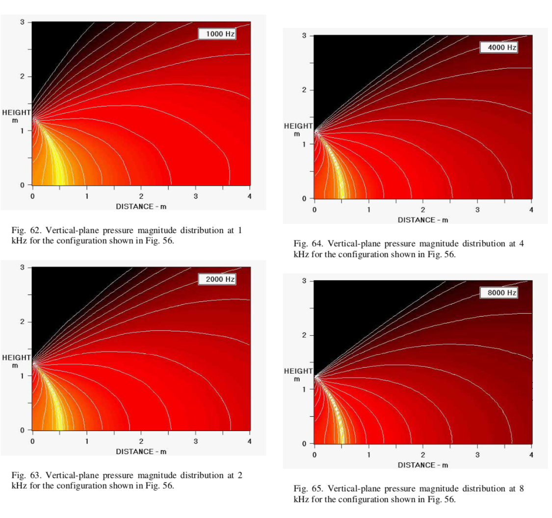

    BesPav, Вот, видел я такие наклонные массивы на картинках, где-то на сайте Нельсона Пасса.
    Не могу понять, тут же "луч" будет бить вверх, не так ли? А мне надо скорее вниз. у меня уши слушателей находятся на расстоянии 1,1 - 1,2 метра от пола. Получится, что тот, кто сидит на 10 метрах уже ничего не услышит. Наверное, такое расположение лучше для стоящих слушателей.
    Мне тогда нужно этот массив как-то разворачивать вниз? И нижние динамики тогда должны отстоять от пола на каком-то расстоянии, например, 0,4-0,5 метра?
    Нет, не так.
    Половинка арки стоит на полу и оставшаяся половина дуги эмулируется за счет отражения от пола:
    Ну а диаграмма направленности «в профиль» будет выглядеть следующим образом:

    BesPav, наверное, такая картина будет только для первого ряда слушателей? А если их много, то последующие ряды уже не будут "видеть" отраженный от пола массив?
    29.06.2012
    Где-где?
    5,017
    По умолчанию Re: Кластер из супертвитеров - что?
    а там уже от потолка долетит.
    Завсегдатай Аватар для BesPav
    01.06.2011
    2,764
    А в случае классических драйверов с рупорами последующие ряды точно так же имеют звуковую картину от непредсказуемо сложной дифракции сформированного фронта на гребенке голов слушателей из предыдущих рядов.

    Конкретно здесь концепт в эффективном задействовании ближайшего отражения нижней группы полного уровня, первые полметра-метр. Верхние группы излучателей работают с существенно меньшими уровнями и их вклад в общую ДН становится хоть и измеримым, но непринципиален.
