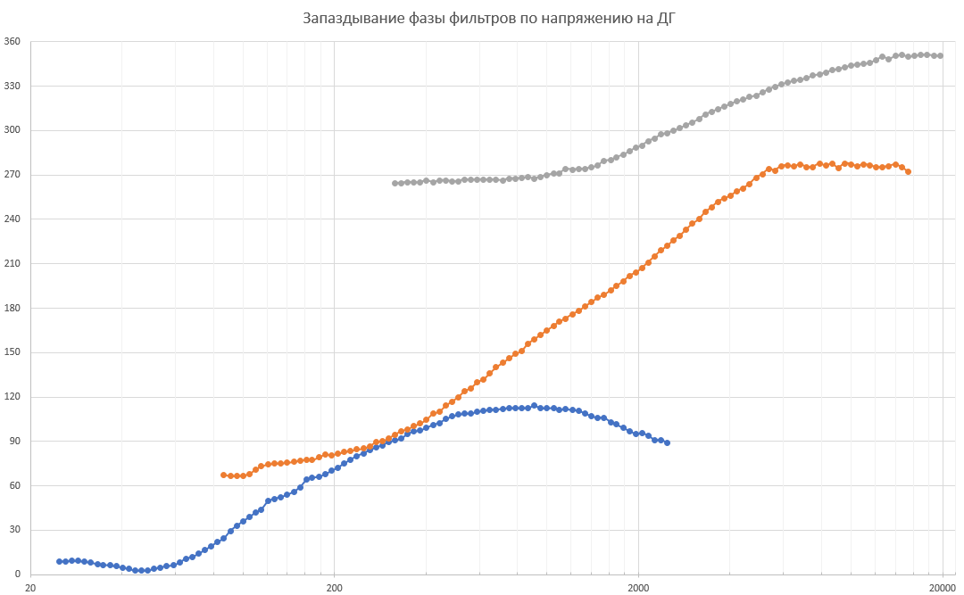

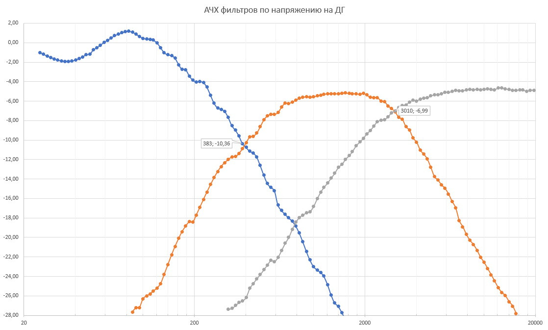

    Снял характеристики фильтров с клемм ДГ.
    Получилось (и подтвердилось) частота раздела СЧ-НЧ в 400 Гц, и электрически сшивка выглядит почти идеально.
    А на СЧ-ВЧ электрически получается 3 кГц, хотя в проспектах пишут 2200 Гц - что-то верится с трудом. Отрезок от 1.8 до 4.6 кГц, где динамики работают вдвоем, вообще самый громкий получается.
    И разница по фазе почти 60 гр. - значит, сложение идет геометрическое.

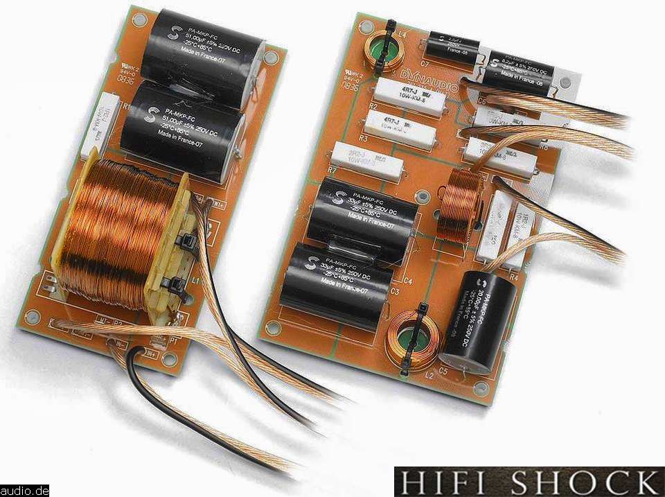

    Новый кроссовер обретает очертания. С конденсаторами, думаю, вопрос решен, больше подгонять не буду. Осталось пробить резисторы.
    Конденсаторы максимально используются из оригинального кроссовера.

    Катухи разнести и провернуть не хо? Тесно им тама.
    Аватар для krulfa
    09.06.2005
    874
    По умолчанию Re: Твик Dynaudio Focus 360
    Это же НЧ кроссовер, катушки работают синфазно. А тор - на сердечнике, у него все поле внутри.

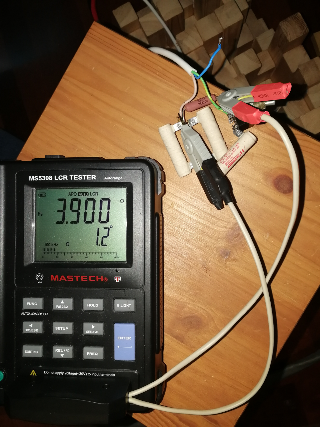

    И еще к сравнению резисторов: по совету с форума прикупил MR-12. Оказалось, что это резисторы валят ВЧ. В СЧ и НЧ секции самый раз, а на ВЧ получите красивую середину с ватой наверху и смазанные атаки. Резисторы MR-12 слегка, едва заметно магнитятся, в то время как Mundorf к магниту совершенно нейтрален.
    Измерения показывают завал на ВЧ около 0.2 Дб на резисторе 3.9 Ом (см. схему кроссовера выше) относительно Mundorf Supreme.
    Номинал на 100 кГц у MR-12 3.900, у сборки Supreme 3.886, разница в 0.03 Дб. Измерямые в 0.2 Дб и слышимые изменения в звуке иначе, чем потерями в резисторе, объяснить нельзя.
