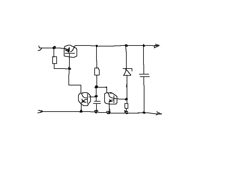

    Приветствую, форумчане! Некоторое время назад наткнулся на такой стабилизатор в раннем выпуске журнала радио. На мой взгляд схема заслуживает внимания. Интересует мнение опытных форумчан, а может, ее кто нибудь и в железе использовал?

    Цитата Сообщение от While Посмотреть сообщение
    этот стаб заработал с разностью от 1,5 Вольт и током нагрузки до 0,5 Ампер
    1117 при токе в 1А работает при разности 1.3 вольта. применьшем токе - при еще меньшей.
    И, если посмотреть на осциллограммы, то можно сделать вывод, что этим стабом удобно запитывать цифровые устройства, где нужен быстрый отклик на импульсную нагрузку.
    Я же недаром выше спросил "куда" и с какими параметрами на входе и выходе.
    Потому как кроме 7805, 317 и 1117, есть LP2985, LP5907, на конец - TPS7A4701 и другие. И городить этот огорд на транзисторах - нет ни малейшей причины.

    Alex, причины для меня есть. Все комплектующие под доставку, до чип и дип за резистором ехать 30 км будь добр, проедь. Ту же TPS7A4701 купить сложнее, не все магазины продают ее в России. И этот дискретный огород обходится гораздо дешевле, и комплектующие для него у меня всегда под рукой.

    Хотелось бы минимальное рассеивание тепла. По этому 1.5 вольт дороги.

    Применительно к схеме - транзистор при нагреве перестает управляться и открывается насквозняк.

    While, насчет тока от вашего стабилизатора уходите от ответа, а в этом весь фокус, на амперах пульсация на входе стабилизатора улетит за ваши полтора вольта и стабилизатор перестанет им быть. А на скромном токе и паралельный справится, на чем угодно. Данная схема выдает не более 0,5А.
    Но мне LM317 более симпатична.

    Кстати , самый low drop получается , если вместо NPN первого транзистора ( в схеме старттопика ) поставить PNP , вот примерно как-то так :

    Падение получается минимально возможное - определяется только напряжением насыщения верхнего транзистора при нужном токе . Я давно так делаю , если нужно малое падение и нет в наличии подходящей микросхемы ... бывает же так , что "не завезли"

    deemon, если мне не изменяет склероз, то лоудроп 317 сделан именно так.

    Ну там наверно внутри побольше транзисторов - но главный момент , то есть регулирующий PNP транзистор - это необходимо для малого падения .
    Да все лоудропы так сделаны, на рпр.
    полевик приаттачить для высокого динамического входного, для мин пульсаций.
    или не?
    А смысл ? ИМХО , высокое входное сопротивление полевика тут не даст никакого улучшения , а более низкое внутреннее сопротивление - наоборот , будет способствовать большему проникновению пульсаций входа на выход стаба .
