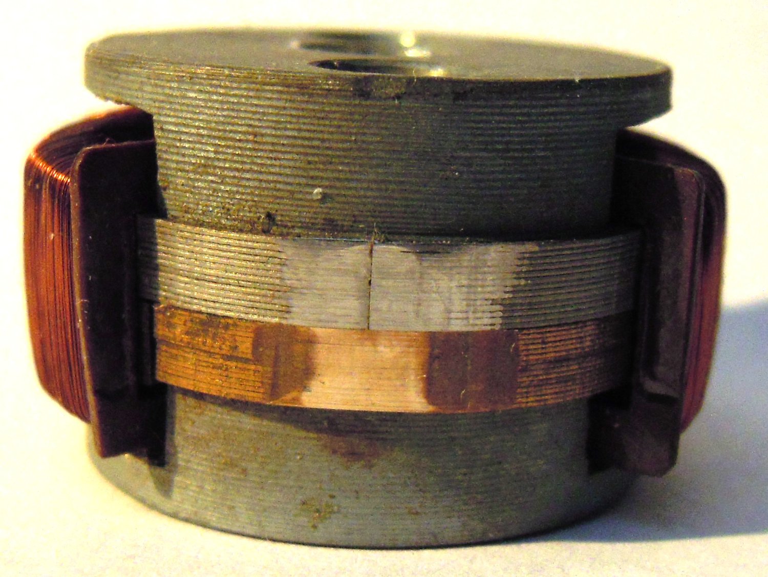

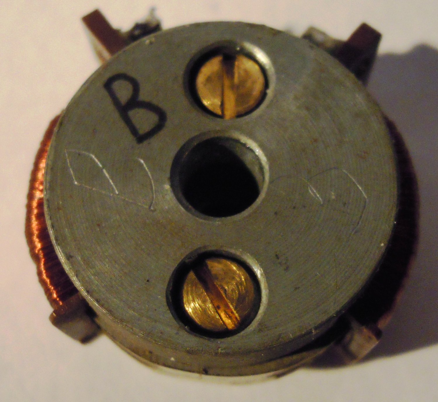

    А, кстати, на 4-й фотке чьи головы? У меня есть одна такая 6В1 за номером 475 от 87 года, но откуда она?
    Это завода МЭЗ. Могу ошибаться, но по-моему такие ставились на 102е. Также видел такие (двухдорожечные) на переделанных под стерео 28-х. У меня таких голов много и моно и стерео.
    Думаю, кому-нибудь может оказаться полезно. Выкладываю скан паспортов на 6В22.02 и 6А22.02, которые для замены в СТМы. В моем посте это среднее фото в верхнем ряду.

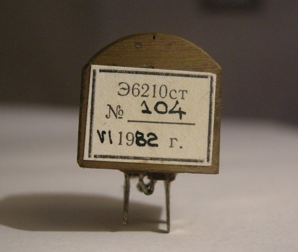

    Здравствуйте!
    Сейчас делаю стерео-вариант МЭЗ-28. Купил для него головки воспроизведения Э6210ст от МЭЗ-62 (на фотках). По паспорту эти головки должны иметь сопротивление по постоянному току 12 Ом, и индуктивность 65 мГ. А при измерении все головки показали 70 Ом и 210 мГ! В чем дело? Может, кто
    знает? Можно ли сигнал подавать на входной транс?

    По умолчанию Re: Какая индуктивность у головки воспроизведения?
    Может, кто-нибудь знает? Может, это в инструкции косяк?
    А, какие могут быть другие подходящие стереоголовы (у моно от МЭЗ-28 R=3,5 Ом, L=27 мГ)?
    подключи, прогони изм. ленту, если штатными настройками УВ АЧХ получается более-менее, забей, и пользуйся.
    02.11.2010
    5
    Так-то, конечно, так... Но эту голову придется КЛЕИТЬ на монтажную площадку МЭЗа, и сдирать, чистить потом - целый гимор. В сети появляется инфа о стерео-переделке МЭЗов, вот и захотелось до приклейки головы мнение узнать.
