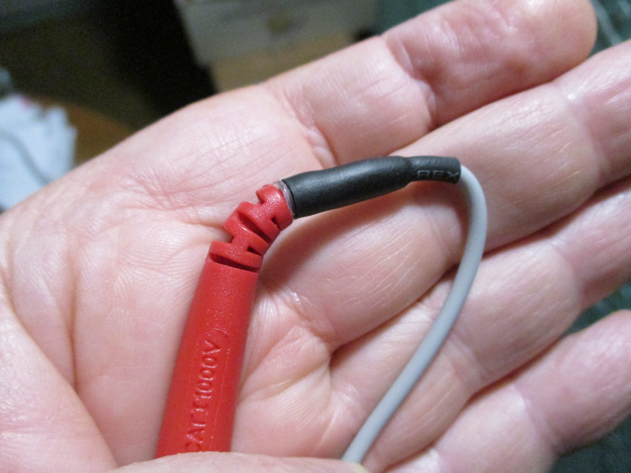

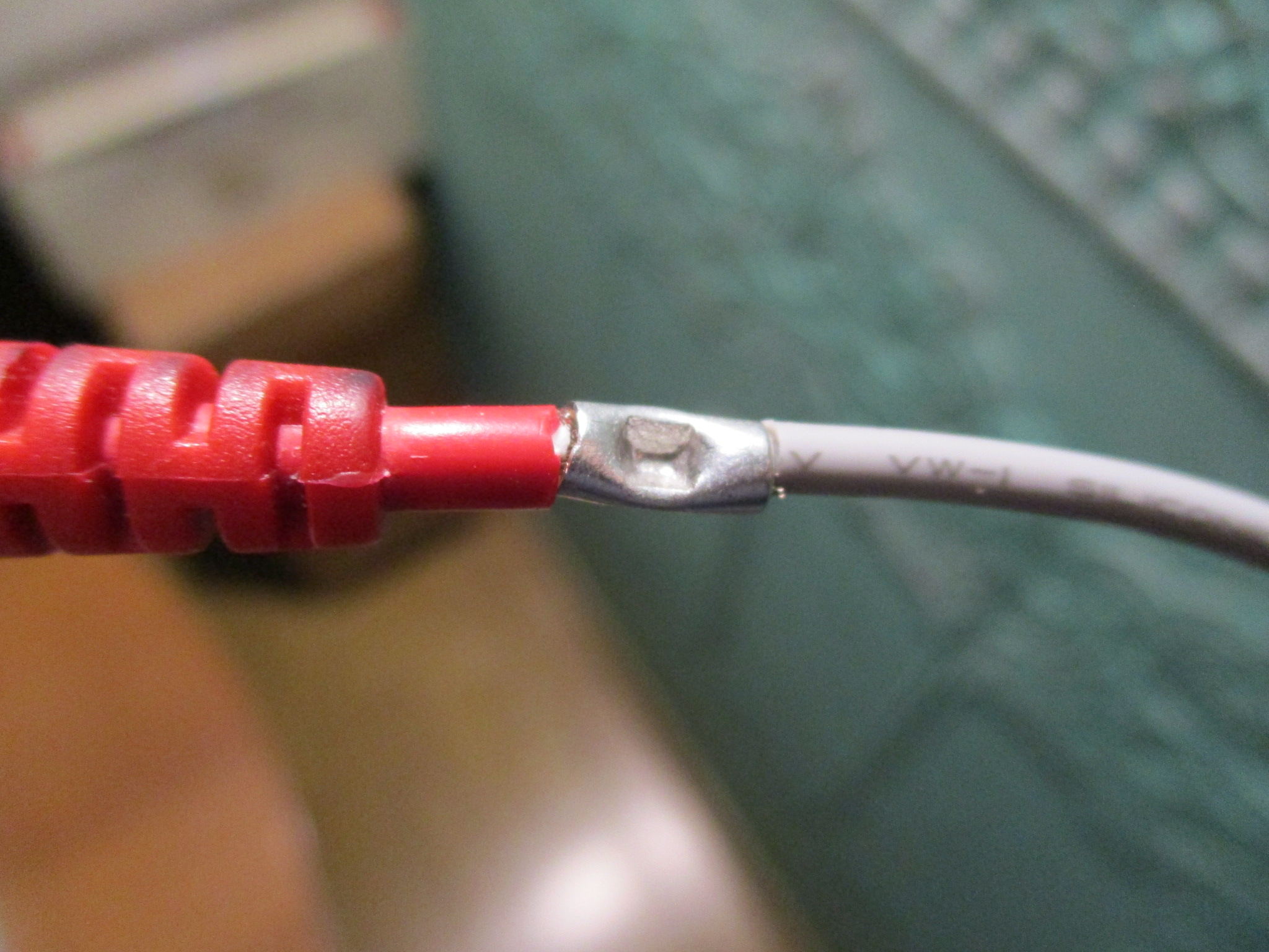

  8. #28
    22.05.2008
    Липецк
    2,785
    По умолчанию Re: Выбор токовых клещей для автомобиля
    Я получил силиконовый провод 20 AWG и начал переделку. Предварительный результат на фото ниже. Пока, я сделал два слоя термоусадки: первый - клеевая 4,8/1,6 мм и второй - обычная 5/2,5 мм. На обрезке родного провода щупа я убедился, что клеевая термоусадка, надетая на длину 5 мм держится очень прочно.
    Есть ли смысл сделать поверх концевой части щупа с прорезями ещё один слой клеевой (6/2 мм) или обычной (6/3 мм) термоусадки с заходом на соединение проводов или оставить как есть? За счет образовавшегося "рычага" задний конец щупа гнётся заметно сильнее, чем прежде.
