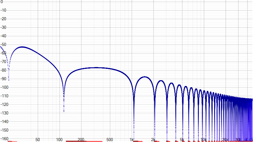

    Глянул. ФЧХ у них практически идентичная (красная - симметрия, розовая - со смещением)
Название:	FIR_Cor_96k_симметрия.L (262144 samples, 96kHz), FIR_Cor_96k_смещение.R (262144 samples, 96kHz).png
    Они отличаются, потому что по-разному искажались вследствие использования разных окон (для импульса со смещением rephase вероятно использует половинное окно)
    Но судя по восстановленной АЧХ у фильтра со смещением есть сильный разброс значений до +-1.25дБ.
    Ты наверно что-то не так померил. АЧХ плывёт, но не сильно - максимум 0.02 дБ примерно с периодом в 1кГц. Хотя, конечно, для импульса длиной в 262К результат мог быть и получше). Вот как выглядит его разница с 0 дБ:
    Что можно сделать со смещенным импульсом, чтобы уменьшить разброс по АЧХ? Нужно ли вообще это делать?
    Это зависит от того, насколько у тебя чувствительный слух Если пульсация в 0.02-0.01 дБ не смущает - то ничего. Если смущает - то делать импульсы самому в мат.пакете каком-нибудь. Для того, чтобы импульс имел гарантированно ровную АЧХ, его надо через allpass-фильтры синтезировать.

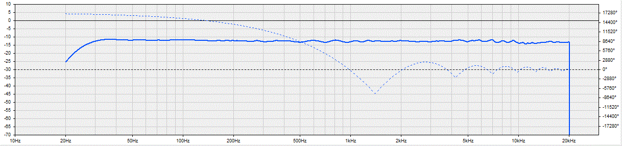

    Прикрепил АЧХ+ФЧХ чистой АС без комнаты и реальное измерение в комнате.
    ИМХО я пока подозреваю, что использование симметричных фильтров противоречит естественным процессам и приводит к банальному появлению несуществующих или не поддающихся анализу ФЧХ через ухо-мозг, о которых пишет Игорь Гапонов.
    Либо всё может быть более банальным, если где-то в мат. аппарате Rephase закралась ошибка
    Был бы хорошо знаком с цифровой обработкой сигналов в другой сфере, наверное сразу бы смог правильно интерпретировать полученное, либо обнаружить баг. Возможно еще стоит написать об этом разработчику pos в ветке Rephase на форуме miniDSP.

    Либо неправильный синтез нужного фильтра?
    Да, фазолинейные АС - неестественны, потому что никакой излучатель не фазолинеен во всем диапазоне своих частот, и никаким несимметричным конвольвером это не исправить.
    Однако картинки в том посте ты видел, подождем результат E.Sokol*a.
    И да, я вижу разницу в масштабах ступенек. В верхнем случае микро, в нижнем мили, но на счет верхней картинки я не сомневаюсь, а вот на счет нижней очень. Получается, что до появления основного сигнала мы имеем еще фиг знает какой бугор и потом обратный уход-заход. Любой выстрел чем громче, тем выше первый пик, чем ниже частота тем на более дальнее время хвост пересекает отрицательную область.
    Т.е. воспроизведение взрыва верхней импульсной - даст взрыв с обрезкой низа, а через нижнюю хрен знает что и даже если это отфильтровать ниже 20Гц думаю аналогичная хрень останется.
    P.S. где-то была ошибка, актуальное сравнение в 40 посте.
ID:	339456   Нажмите на изображение для увеличения.
    Последний раз редактировалось mr-marlen; 14.02.2019 в 13:52.

    Завсегдатай Аватар для E.Sokol
    17.01.2015
    Урал
    1,386
    По умолчанию Re: О погрешности конвольвера
    сделать конволюцию с симметричным и не симметричным.
    У меня вот такие степы получились (через интегрирование), с выравниванием по левому и правому краю соответственно.
    зелёный - исходный импульс АС,
    красный - после свёртки с симметричным фильтром,
    синий - после свёртки с смещённым фильтром.
    Исходный импульс оказался не совсем корректным, а циклическим - поэтому пришлось наложить на него окно (Блекмана-Нуттала), да и вообще из такого импульса получить корректный результат нельзя. 131К на 96кГц - это 1.3 секунды, этого может оказаться недостаточным для полного затухания всех комнатных переотражений. Собственно, хвост слева от степа это и демонстрирует.
    ---------- Сообщение добавлено 14:27 ---------- Предыдущее сообщение было 14:26 ----------
    За (не)корректность графиков ответственности не несу!
    03.05.2009
    Москва, Бун.Луга
    4,026
    E.Sokol, спасибо! Похоже у меня где-то была ошибка и видимо я прогнал через конвольвер корректировку только верха по фазе (т.е. снизу осталась минимальная фаза).
    Посмотрел еще раз - похоже на твои картинки (я прогнал АЧХ+ФЧХ АС без отражений).
    Но все равно остается разница в постоянной составляющей у симметрии сдвиг после появления сигнала, а у смещенного сдвиг до появления. Как найду время - проведу слуховую экспертизу.
    ---------- Сообщение добавлено 17:03 ---------- Предыдущее сообщение было 13:28 ----------
    Кстати, интересный вопрос как потом проверить адекватность полученного результата?
    Попробовал восстановить АЧХ+ФЧХ из полученных кривых, загнать в Рефэйс и убрать на фазе задержку, покрутив delay. Получил абру-кадабру если начальное окно ставить задолго до импульса (картинку приложил) и более менее норм, если начальное окно приблизить в упор к импульсу.
    Обычный FFT не работает?
    Ухо-мозг как-то по-другому будут это воспринимать?
Название:	Симметрия, смещение.jpg
ID:	339470   Нажмите на изображение для увеличения.
