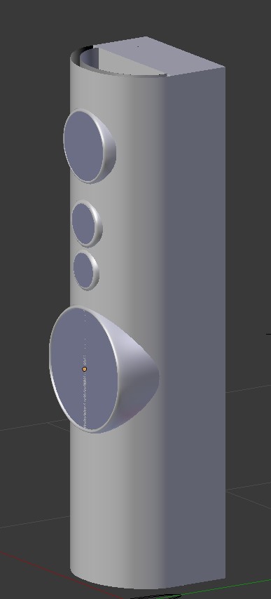

    Всем привет,
    отступать дальше некуда (ибо динамики уже купил, а склад из них в комнате уже надоел визуально), начинаю вплотную заниматься реализацией.
    Она такова: колонки без фильтров, сигнал будет подаваться с компьютера на многоканальный ресивер (в качестве усилителя) через программный кроссовер (дефонику или типа того).
    Динамики (на всех страницах по ссылкам есть ссылки на даташиты):
    Сабвуфер: daytonaudio UM15-22 15" Ultimax
    Мидбас: daytonaudio RS270-4 10" Reference Woofer
    СЧ: купольник daytonaudio RS52FN-8 2" Reference Fabric Dome
    ВЧ: ленточник Fountek NeoCD3.0
    Всё, кроме ВЧ, купил в США (почему-то daytonaudio в России не продают вообще) с доставкой посредством Шопотам (напрямую в Россию из штатов почему-то не продают, может из-за санкций?). ВЧ - в Киеве. Сам я в Москве нахожусь, так нигде не было на данный момент этих динамиков. Можно было конечно из Китая заказать на Али, но из Киева как-то представилось надежнее. Купил тут у Юрия, доехали из Киева в Москву за сутки через Пони-экспресс.
    Всё это предполагается для прослушивания музыки с весьма умеренной громкостью в комнате 24 кв. м. Динамики для басов, в принципе, можно было использовать и поменьше размером но решил взять с запасом, чтобы уж точно не было ощущения недостаточности, поскольку есть только одна попытка.
    По оформлению- закрытые ящики как для саба, так и для мида.
    Саб - 100 литровый объём, Qtc около 0.7
    Мид - 30 литров объём, Qtc около 0.5
    (это всё с учетом синтепона)
    Корпус - из МДФ 3 см толщиной. Габариты - 45 см. ширина, 39 см. глубина, 165 см высота. На ножках 10 см. Итого 175 см общая высота. Сзади по 8 клемм для подключения проводов.
    Внутри одна перегородка глухая (разделяет саб и мид), и две сквозные для жесткости. Внутри будет еще синтепон для заполнения объёмов.
    Изнутри оклею каким-нибудь материалом, которым авто изнутри оклеивают для звукоизоляции.
    Передняя панель закругленная (точнее, половинка эллипса) для уменьшения дифракции на углах.
    В горизонтальном сечении она имеет размеры 45 Х 18.5 см.
    Её думаю сделать так: склеить пакет из толстых листов МДФ, толщиной сантиметров 20, и с шириной и высотой по размерам колонки, и из получившегося кирпича выточить на ЧПУ изделие нужной формы. Остальные части корпуса - как обычно, из кусков МДФ, подготовленных тоже на ЧПУ.
    Отделка - или покрасить в белый цвет эмалью, или же заламинировать белой пленкой. Пока не решил что выбрать. С одной стороны, ламинированные будут смотреться наверно поаккуратнее. С другой стороны, если ламинированную поверхность случайно чем-нить долбануть, то с этим потом придется жить всегда. А покрашенную - можно подшпаклевать и закрасить.
    Все операции по корпусу буду делать силами производства, на заказ. Чтобы сделали, склеили и отделали снаружи весь корпус, за исключением вклеивания задней панели. Привезут это ко мне, я уже сам оклею внутри корпуса, поставлю динамики, набью синтепоном и вклею задние стенки.
    Насчет ножек пока не решил. Готовых не нашел подходящих. Точнее, есть, но колхозные какие-то только (не колоночные, таковых вообще нет в продаже, кроме шипов). Что касается постановки на шипы - в данном случае, думаю, это будет дурацким делом. Видимо, придется нарисовать самому и заказать чтобы выточили и заанодировали.
    В принципе, можно было бы какое-нить основание соорудить из того же МДФ, но хочется чтобы всё-таки колонки не стояли прямо на полу, чтобы под ними можно было пылесосом и шваброй подлезть.
    Насчет грилей - видимо, без них придется обойтись. Да и красоту динамиков неохота прятать. Правда, без грилей диффузоры будут пылиться. А если сетки поставить на них - то и непонятно как оттуда пыль убирать. Вроде, бывают на магнитах сетки, если найду может сделаю тогда на заказ.
    Кроме того, придется заказывать декоративные кольца под винты для крепления динамиков, т.к. сабвуферный динамик исполнен в расчете на крепление изнутри ящика (т.е. у него резинка снаружи).
    По бюджету выходит вот что:
    Динамики - 106 000 руб. Из этой суммы динамики из США (т.е. daytonaudio) обошлись в 93 тыщи (т.е. примерно в 1388 баксов). При этом их продажная цена в США - 783 бакса. Получается, доставка обошлась лишь чуть дешевле, чем сами динамики. В основном, конечно это оттого, что груз получился весьма тяжелый (всего килограмм 35, кажется, двумя посылками).
    Когда распаковал, испытал, правда, некоторое разочарование оттого, что увидел там "сделано в Китае". Я-то был уверен, что получу самый что ни на есть кошерный "made in USA"...
    Изготовление файлов для производства силами конструктора - 15 тыщ.
    Изготовление корпусов (по описанной выше технологии - склейка "кирпича", ЧПУ и т.п.) - 72 тыщи за оба.
    Покраска - 14 тыщ.
    Или же ламинирование - 20 тыщ.
    Доставка изделий на квартиру - не знаю сколько, наверно тыщ пять еще (они килограмм по 100 думаю получатся).
    Еще расходники всякие, ножки, терминалы, провода и т.п. - еще тыщ наверно 15, не меньше.
    Итого получается 227, ну а на деле, как всегда, сдерут наверно больше...

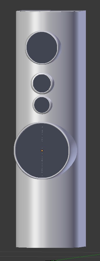

    Выглядеть будет так:
    (здесь немного недорисована верхняя стенка)
Название:	горизонтальное сечение на уровне саба.jpg

    Всё-таки, помогите, пожалуйста, разобраться - для чего тогда, в принципе, предназначен тот 10 дюймовый, который я в первом посте упомянул? То есть 21 Гц резонанс, ровная АЧХ от 100 до 400, немного менее ровная от 400 до 1000, но всё равно приличная, mms 98 г, мощность 100 Вт.
    У производителя он позиционируется как "woofer" и как лучший в их линейке динамиков, в силу своей высокой линейности.
    Я просто хочу понять (учитывая мнения в постах выше) - правильно ли я понимаю, что без шестидюймовки мидбаса в паре с ним, его вообще никак нельзя нормально использовать? (не только в моем проекте, но и вообще?. Так ли это?
    Если же всё-таки он может быть полезен и без шестидюймовки, то каким образом? Я просто принцип никак не пойму. Сбивает с толку, что если принять как верное утверждение, что годный мидбас может выдавать только динамик с подвижкой порядка одного-нескольких десятков грамм (и небольшого диаметра), то из чего же тогда делают более мощные hi-fi колонки?
    Василий, у Дайтон Аудио много динамиков созданы не пойми для чего. Но именно Ваш 10" динамик - это галимый и достаточно тяжелый вуфер. И играть ему до 300 герц с большой натяжкой... А чтобы спеться с Вашими купольниками ему придется не допеть, а докричать аж до 600 герц. А теперь сравните площади и умножьте на это число вес подвижки купольника - этот вуфер будет иметь вес подвижки как минимум на порядок больше получившегося числа. И этот факт вызывает озабоченность - не споется он с СЧ...
