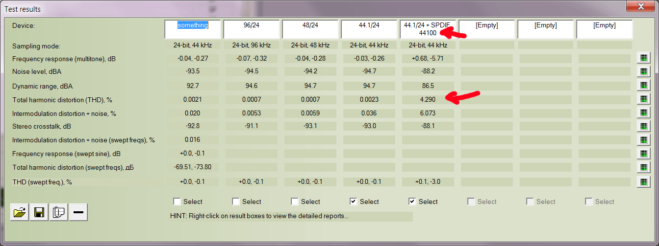

    мне x-fi по звуку вобще не понравиля(((( (sb0790) он хуже чем 892 встроенный хоть шипения вобще нету, но музыка неприятна. ВОт дальше буду пробовать восстановить 892 а если нет то придется разоряться на asus xonar dgx за 40 ба, либо б/у creative x-fi surround 5.1 (внешняя звуковая) . надо покапаться еще в форумах
    22.12.2010
    Регенсбург
    1,135
    По умолчанию Re: Creative X-FI sb0790 подал сигнал на выход наушников
    Вообще всё это странно, может sb0790 был кривой. Он же б/у сразу был?
    Хотя я знаю действенный программный способ испортить звучание исправной sb0790.
    Как известно, старые продукты creative (live, audigy) хорошо работали только на частотах, кратных 48кГц. Попытки воспроизвести файлы с частотой 44100 приводили к кривому ресемплингу и сильному росту IMD.
    В X-Fi эта проблема решена, но лишь частично. При воспроизведении звуков, записанных в формате 44100кГц, нужно настроить в свойствах устройства частоту SPDIF 96кГц (что кажется нелогичным, но нужно делать именно так - проверял экспериментально), а в свойствах самого устройства (speaker или как там его, не помню) ставить частоту кратную 44100Гц (44.1, 88.2 - всё работает). Нарушение любого из этих двух пунктов приводит к сильному росту IMD и хреновому звучанию.

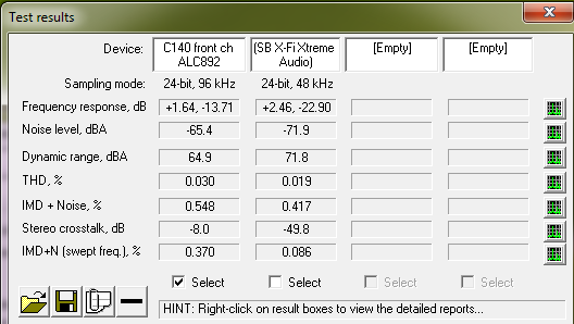

    Доброе утро, спс за столь развернутый ответ.Нажмите на изображение для увеличения.
ID:	337528 ВОт мои замеры были (0790 и встроенный) но я сигнал брал с фронтальных сателитов, напрямую из карты в карту гораздо лучше результаты дожны получаться. Язык не повернется сказать что дефектованный сб0790 был, шума на слух вобще небыло, хрипения и прочего постороннего тоже, в результатах теста 0790 ровнее и гораздо чище по шумам и искажениям встроенного звука, Но, на слух приятнее встроенный был, честно скажу. Сб0790, по моему восриятию играл как музыкальный центр, а встроенное как усилок, вот такое сравнение, разный звук. Креатив ирал очень ровно, может для тиесто и ванбюрена пошел бы, но я рок люблю. Я с покупки 3 дня сравнивал и не мог понять в чем причина((( поэтому и полез опять с замерами РМА. Проверял на трэке где все отчетливо и где гитарки имеют каждая свою тональность, иногда когда струну дергают есть звуки прикольные "как кошка мяукает", даже на встроенное было прикольно тех старичков послушать в спокойствии , а на сб0790 блин там все одинакого играло, гитарки почти как одинаковые, я ахренел как это можно такое устроить(((( эфект окружения и кристалайзер и эквалайзер -все поотключал но не мог понять как карта все уравниват((((( вот например в этом спокойном трэке https://www.youtube.com/watch?v=HzTlB-TjAzM

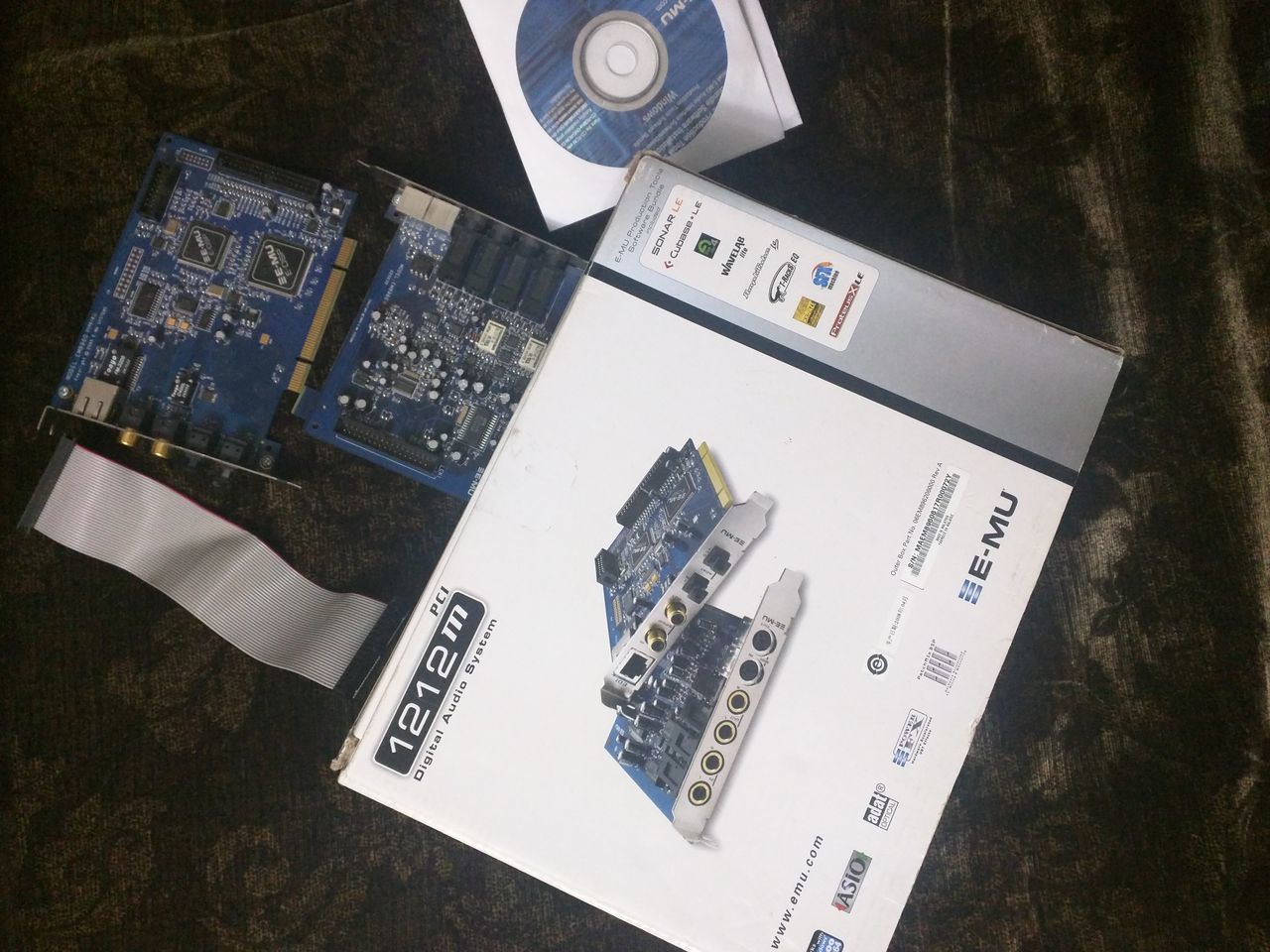

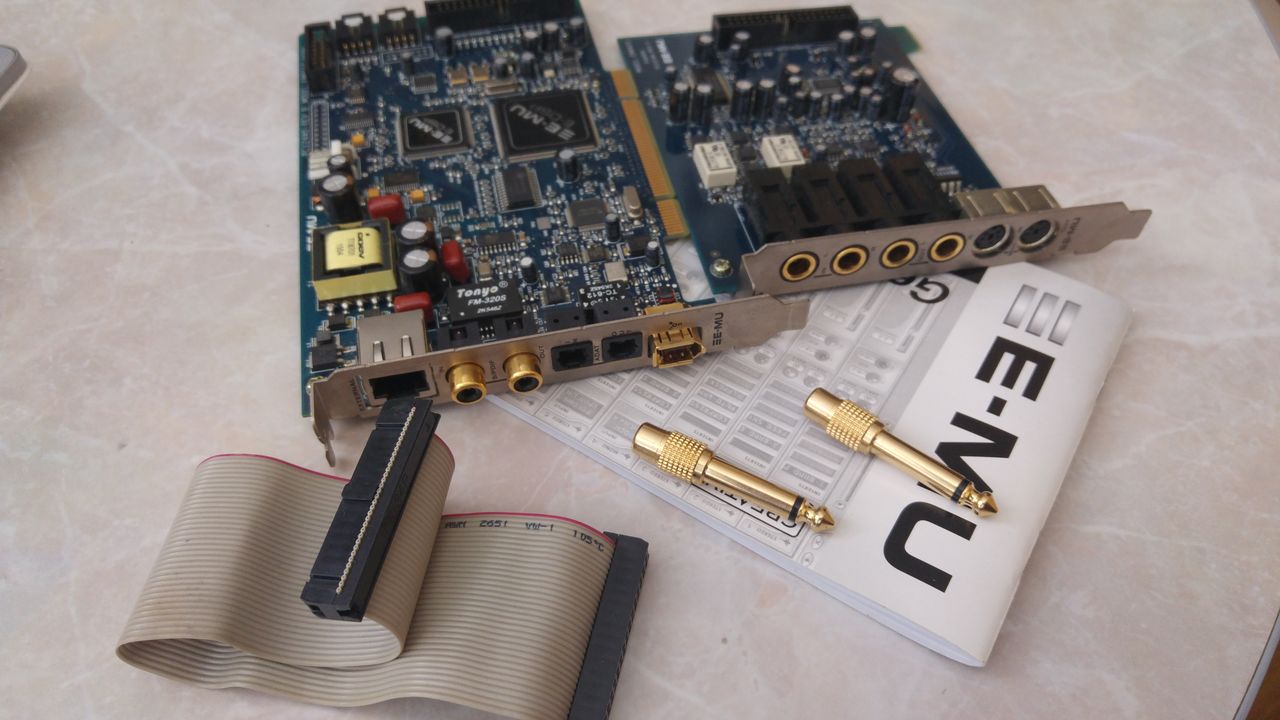

    есть еще 2 варианта за 50 ба нор они 2007 год примерно emu 1212m и 1820m Нажмите на изображение для увеличения.

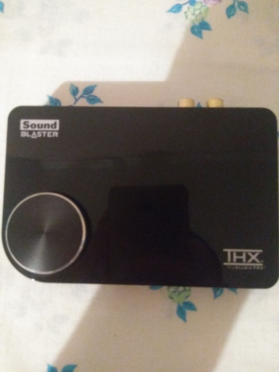

    отпали все вариаты тк они по 50 евро да и года 2006 и 2007. Решил не брать ничго кроме чем asus xonar dgx ща 40 ба новую или creative surround 5,1 pro THX тоже за 40 но Б/У. Из этого если кто знает то подскаживет что лучше играет (записывать звук и микрофон вобще не требуется, через наушники тоже не слушаю)
