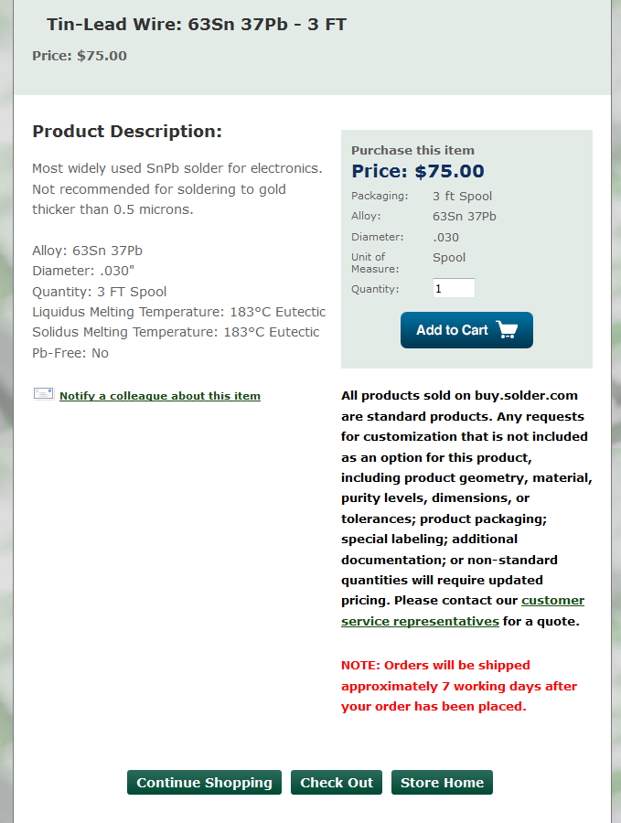

    Цитата Сообщение от GogaZh Посмотреть сообщение
    Indium 63/37 есть на Авито
    а Вы сами то верите в то, что советуете купить, я про "...а правда, что он настоящий?"?!
    На оф. сайте шоп, так цена совсем не "любительская"
    p.s. ради любопытства попытался найти на Авито, но ничего не нашёл ...

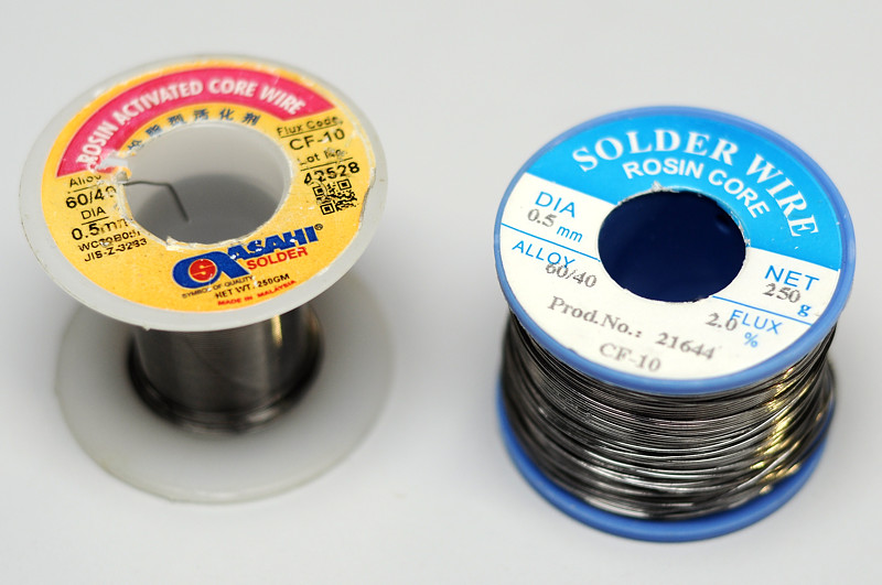

    Некоторое время паял Asahi, но жизнь чем дальше, тем беднее становится, купил на замену какой-то левый. Особой разницы не заметил, паяет нормально, блестит. Такой катушки действительно хватает на пару лет.

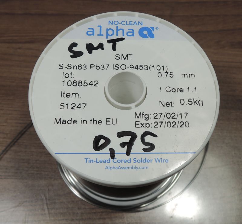

    Вот тоже приличный припой.
    Вообще вся 63/37 эвтектика - хорошо паяется, приятно работать.
