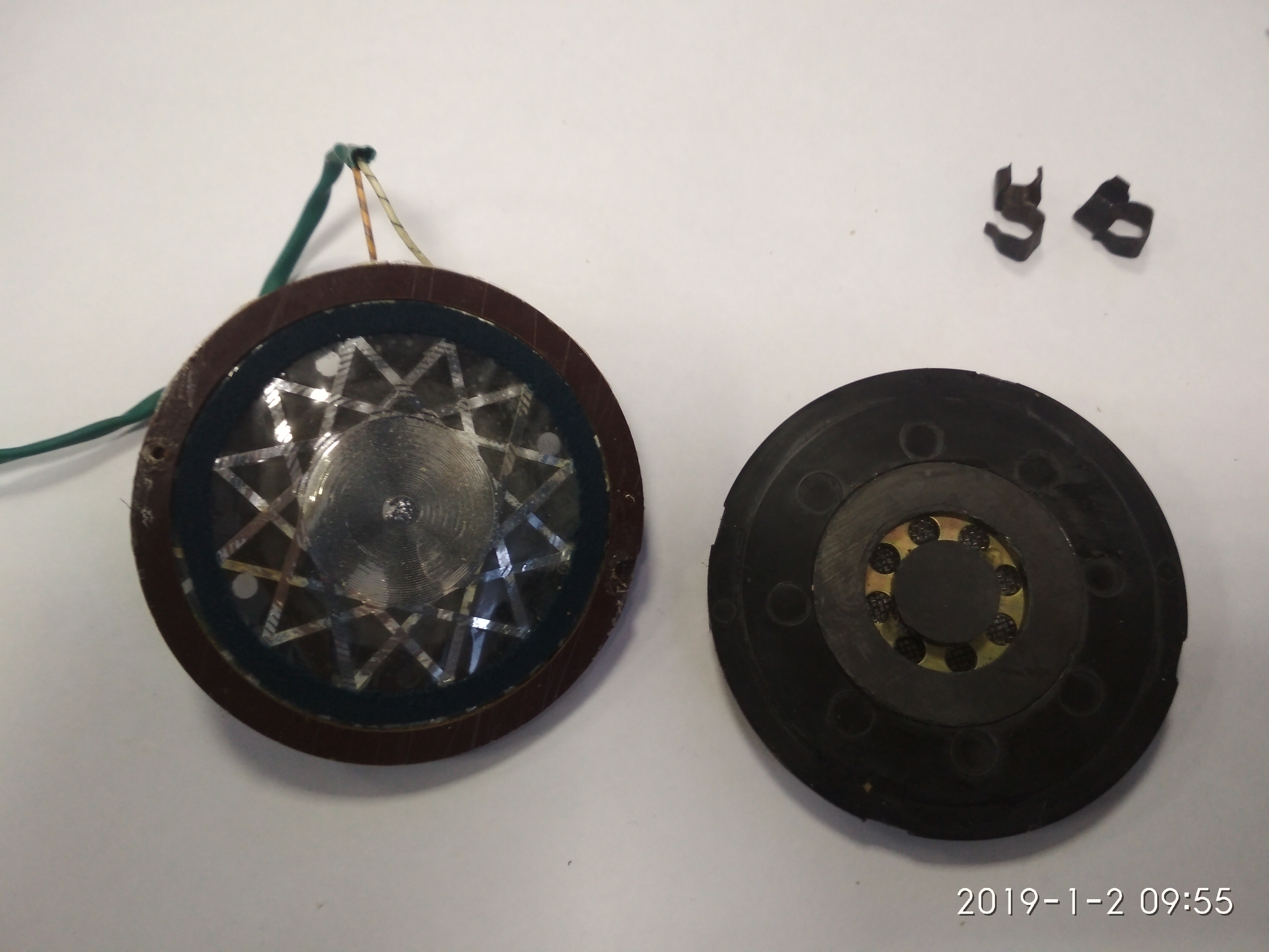

    Yamaha YHD1, 2,3 излучатели без центрального контакта, различие м/д излучателем 1 и 2/3 только в свойствах магнита (анизотропный/изотропный) и связанных с этим конструктивными особенностями. Магнит использован сплошной с зональной намагниченностью (подобно ТДС5). Подобного вида излучатель использован у модели Fostex T20RP & T40RP, профессиональных наушниках девяностых (загуглите любимые наушники Майкла Джексона), далее без центрального контакта наушники с использованием излучателя от Sawafuji, конструктивно аналогия Орро, это audio-technica ATH1,2 Satolex DH-800 Realistic pro 30 и т.д.
    Вот излучатели Sawafuji
    более продвинутые от ямахи и фостексов

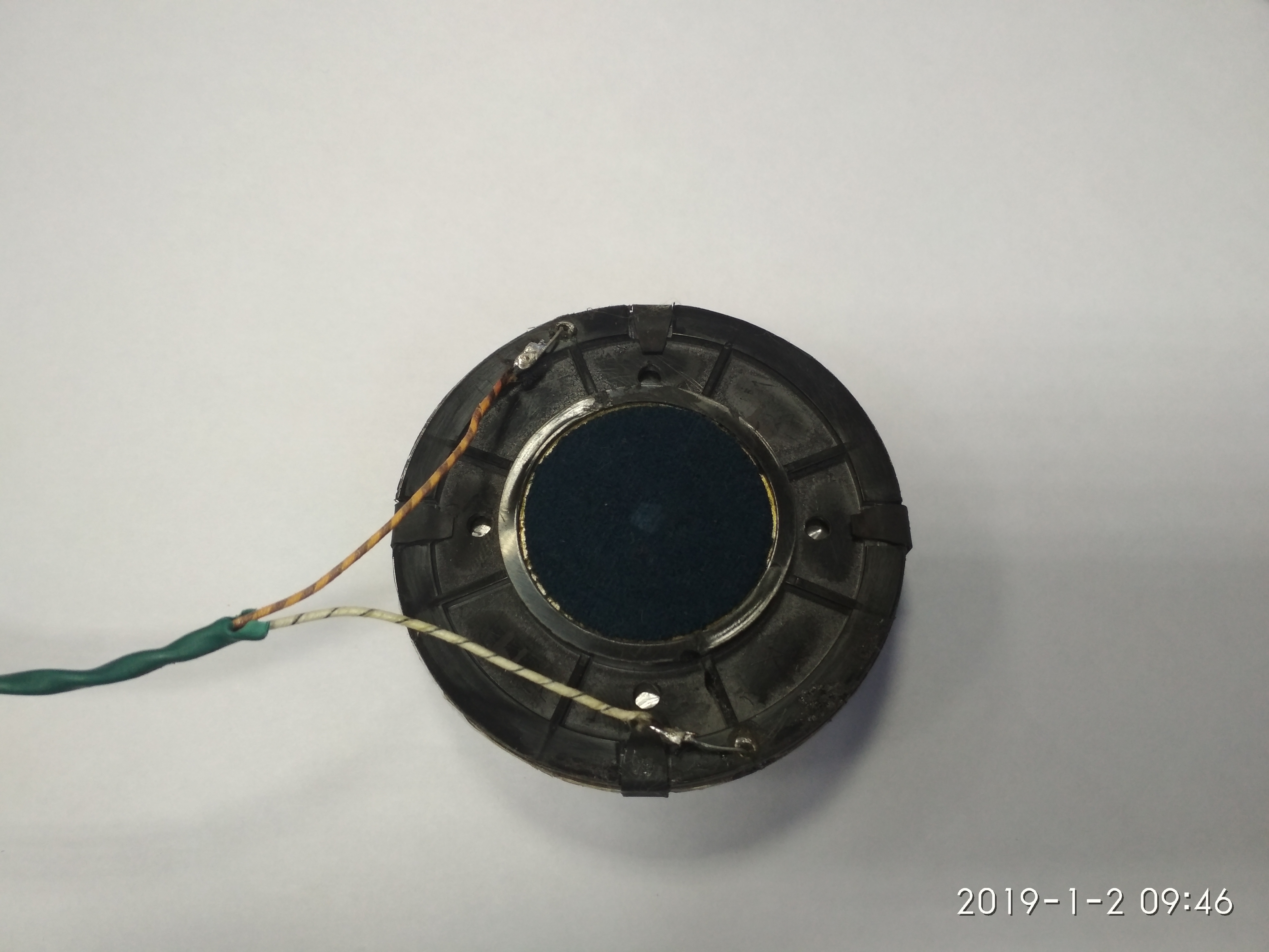

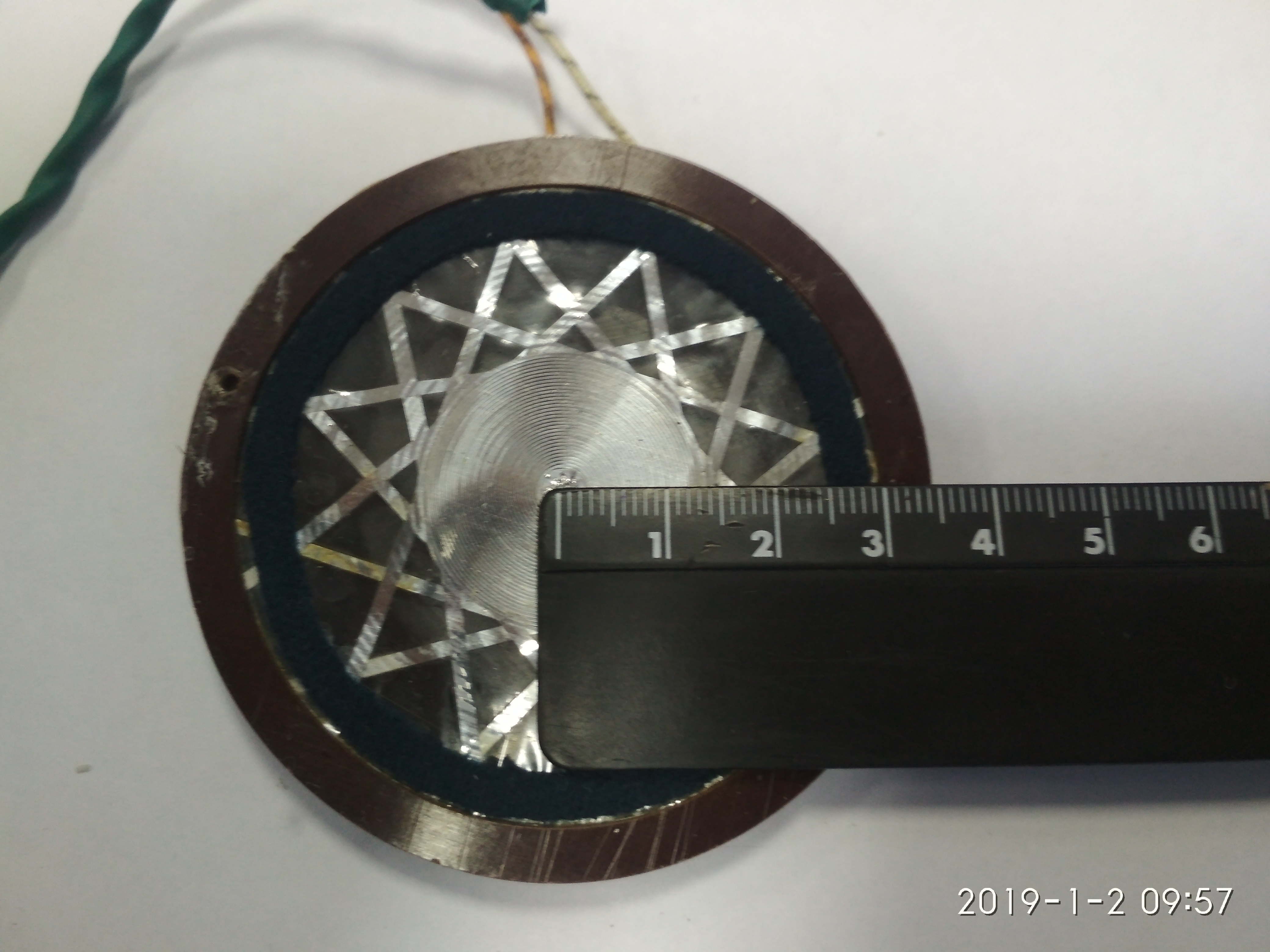

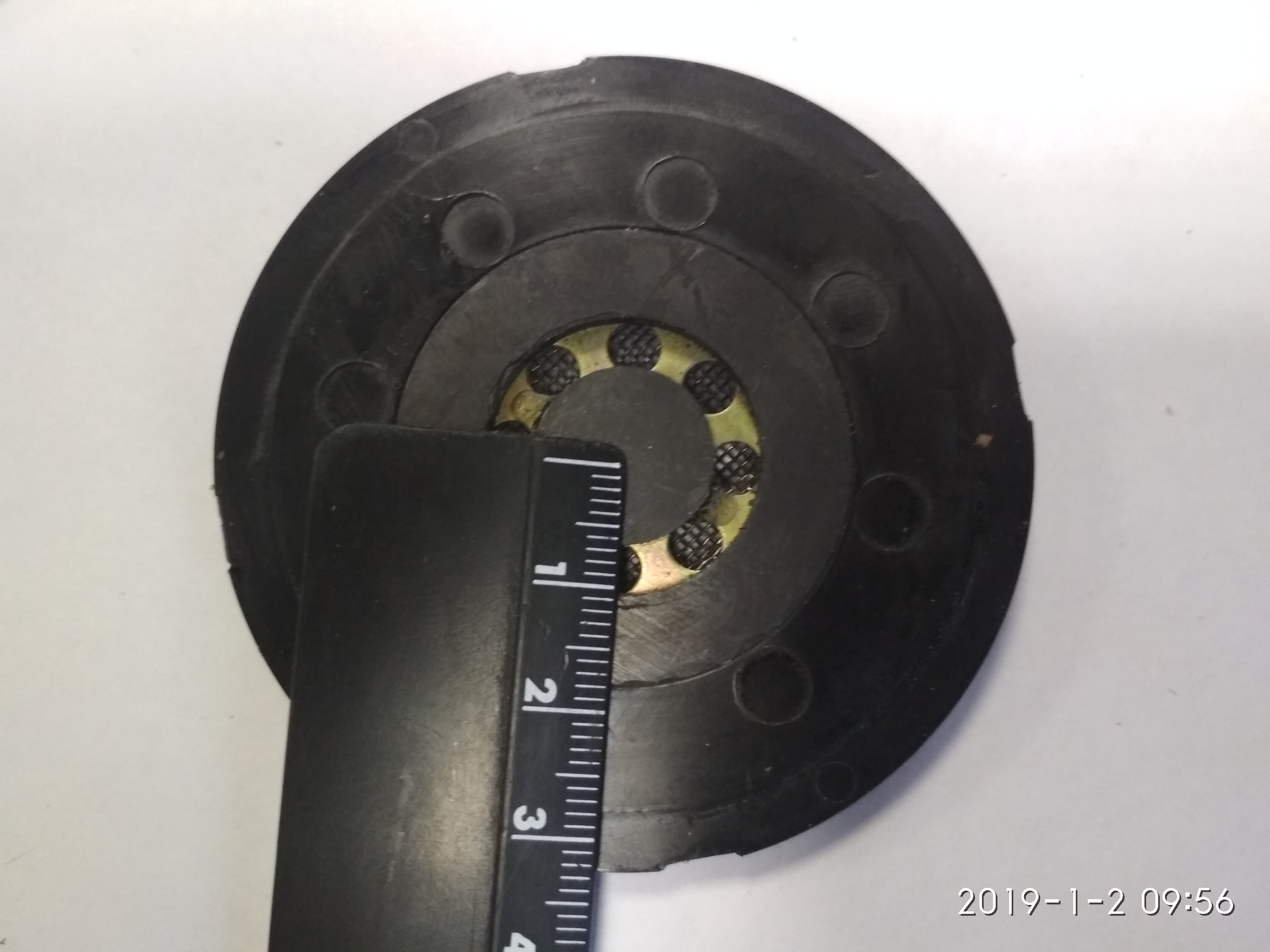

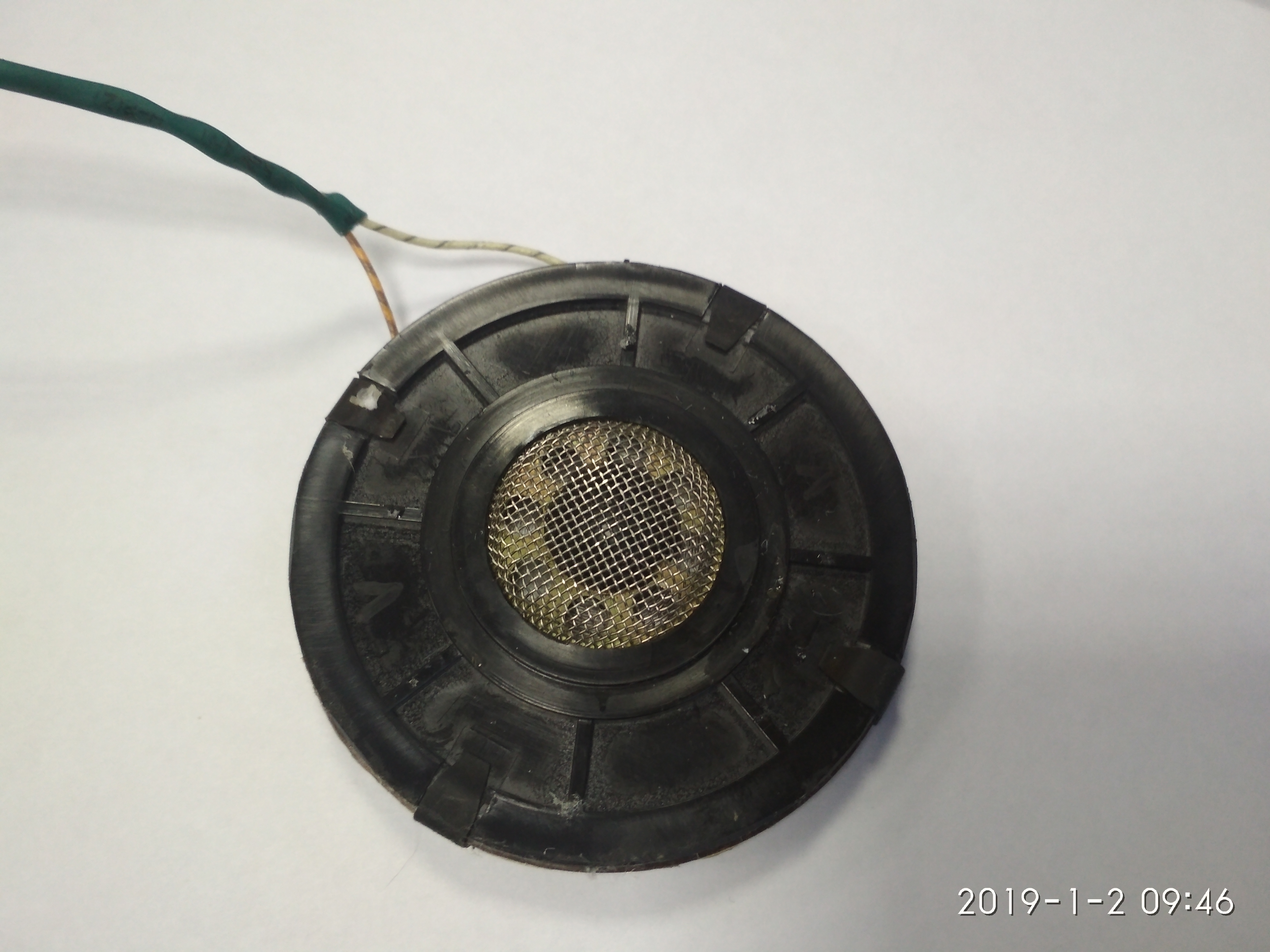

    Разобрал драйвер амфитон н25С. Получается катушка взаимодействует по сути дела только с внутренним магнитом-цилиндром. Возникает вопрос зачем внешнее кольцо , стоящее по намагниченности наоборот с внутренним.
    Затем чтобы увеличить индукцию в зазоре между магнитами... Можно было бы применить вместо внешнего магнита простую железяку, но индукция тогда все равно будет меньше, чем с магнитом.

    Честно говоря не понятно тогда какое у этих наушников сопротивление... Опять же наушникам не нужна чуйка твитеров ( можно перепонок лишиться), а если у твитера чуйка меньше 90 дб, то такой твитер лично мне на дух не нужен...
    У моих чуйка не менее 93-95 дб. На базе середин тоже возможно сделать твитер, чуйка получается слишком - аж 102 дб...
