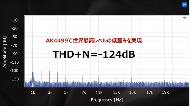

    Как всегда, дело в деталях:
    Вложение 334254
    У мола-мола С/Ш заявлен не -140, а -130 дБ.
    А выход (rms) 20 dBu. Т.е. rms 7.75 Вольт, а пик-пик - 21.7 Вольта. Что как бы на 7.6 dB больше, чем нарисовано у АК4499:
    Вложение 334255
    Никакого мошенничества, только ловкость рук.
    (Вопрос, что делать с rms 7.75 Вольт - сам по себе очень забавный. В то время как 9 вольт пик-пик у 4499 - это дифф выход в котором на каждой линии тривиальные 1.6 вольта rms)
    как учил нас известный сериал, "запоминается последняя фраза".
    И у АК4499 THD пока что не особо-то и выдающийся:
    Вложение 334256
    И мола-мола не нарушает законов природы.
    Но вот всем запомнилось именно "140 дБ".
    Хоть не "200 дБ"..
    Это спека для версии с предусилителем.
    Сам ЦАП SNR -140db:
    Signal to Noise Ratio: 140 dB (standalone version), 130dB (preamp option board)
    THD, IMD: not measurable (estimated -150 dB).

    Поясните этот рисунок:
    Как можно получить размах 9 В при указанном питании аналога 5,25 В макс? Вот у 4495 и 4490 была возможность поддержки аналогового питания до 7,2 В.
    Давно не заходил
    24.01.2009
    3,233
    По умолчанию Re: Новый чип от АКМ 4499
    Противофазный (дифференциальный) выход.
    Завсегдатай Аватар для Ромыч
    30.11.2004
    3,604
    С токовым выходом можно хоть 90 вольт получить размах при питании аналоговой части самого ЦАПа 5,25 вольт.
