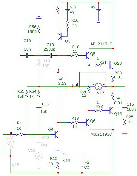

    Старая забава от SAPRа:
Название:	Идеальный УМ SARP.png
    Модель:

    Вот картинка, Второе выполняется, первое - нет (подавление V17 почти одинаковое с R13 и без него). Хотя петлевое со слежением больше на 20 дБ. В шапке темы наоборот. Что не так?

    Цитата Сообщение от -UST- Посмотреть сообщение
    Набор петлевого усиления (если нам надо снизить искажения звена, стоящего после петли ПОС).
    А какой ценой?
    1. Насколько ООС уменьшает искажения и увеличивает стабильность всех охваченных ею элементов, настолько ПОС все ухудшает (это надо не упускать из виду). Это даже не разы, - порядки.
    2. У цепи, охваченной ПОС, на определенной частоте начинается спад АЧХ. Пусть даже первого порядка. Из чего следует, что результирующая АЧХ этой цепи является АЧХ идеального интегратора (с той же частотой единичного усиления). Так может, лучше поставить обычный интегратор, который является элементом с ООС и не имеет такого ухудшения характеристик?

    1. ПОС увеличивает искажения звена который она охватывает. Но ОС потом их уменьшает (пропорционально) обратно. При этом уменьшая искажания остальных зеньёв (которые не охвачены ПОС) в значительно большей степени. В пределе (если ПОС позволяет достичь бесконечного усиления) искажения будут определяться только каскадами в петле ПОС.
    2. Да, в силу того что ПОС не позволяет достичь экстремально больших усилений и при этом не уплывать от темпрературы и.т.п., то чаще всего лучше или проще заменить на некоторое кол-во каскадов без ПОС хотя при этом будет больше тр-ров.
    Тут надо бы добавить... вот в шапке темы отличный пример из двух звеньев. Если приведенные ко входу искажения первого звена (Х3) больше, чем второго, то эта структура не имеет смысла, поскольку шило на мыло, простите. А вот если наоборот второе звено (ВК) имеет большие искажения, тогда вполне. Тут вот еще нюанс: если ПОС позволит более лаконично сформировать нужную АФЧХ, то почему бы и нет. В общем, ИМ, всё сходится опять к конкретике, как и всегда при разработке с четкими целями.

    Все в своих рассуждениях абсолютно правы, с какой стороны не глянь, и лично для себя я делаю один вывод - совершенно не важно, каким образом нагонять усиление между точкой суммирования и выходом усилителя) Хитрая линеаризация отдельно стоящих каскадов теряет какой-либо смысл при достаточном усилении под петлёй. Привет Сагиттариусу.
    Очень удобно использовать каскады с ПОС, если за ним идёт инвертирующий каскад УН. Из баловства такое я делал и это интересно, весьма.

    Я к тому, что не вижу смысла тянуть линеаризацию по Кулешу, например, в усилители с глубокой ООС. Это без намёков, просто рассуждаю вслух.
    Если речь о звуке - согласен на все 100, поскольку ОООС все равно звук угробит. А в промышленных приложениях такая линеаризация будет излишней. Достаточно просто грубо скорректировать теоретически известную нелинейность, чтобы на порядок повысить эффективность системы с ОООС.
