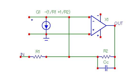

    Думаю " изюминкой " YES - 5 можно считать применение корректора НИ на популярной МС AD844 .
    Она подключена в точку суммирования ( параллельно петле ОС ) ВК , где формируется напряжение
    ошибки усиления.
    Здесь необходимо снова вспомнить известного конструктора В.П.Матюшкина , который предложил
    для компенсации НИ единичную МПОС - Местная Положительная ОС . Напомню , действие МПОС
    направлено в том же направлении , что и ООС , усиливая влияние последней на параметры
    усилителя и доводя их до максимально возможных значений .
    И ещё , по В.П.Матюшкину - так же как и НИ , при МПОС подавляются пульсации напряжения питания ,
    компенсируется дрейф постоянной составляющей напряжения на выходе , а так же она снижает негативное
    влияние теплофизических процессов в элементах усилительного тракта и отклика громкоговорителя .
    В данном случае в качестве ячейки МПОС используется МС AD844 . Кус ( около единицы ) задается
    резистором R44 . Подстраивая этот резистор , удается снизить НИ на 40 dB ( 100 раз ) .
    Надеюсь, всем понятно, что усилитель с петлей единичной МПОС, равной единице, без общей петли ОООС, будет любой входной сигнал превращать в меандр, так как такая ПОС увеличит общее усиление до бесконечности.
    Поэтому такая схема не может работать без ОООС, которая "пересиливает" МПОС и возвращает усиление к конечной величине. Добавление цепочки ПОС в схему равносильно увеличению петлевого усиления на величину порядка 1/(1-Кпос). Если Кпос = 1, то петлевое усиление возрастает до бесконечности. Если Кпос = 0.99 или имеет место быть перекомпенсация Кпос = 1.01, то добавление петлевого усиления будет порядка 40 Дб.
    Если вы на практике получили снижение искажений на 40 Дб, значит, вы вышли на Кпос = 0.99. Это хорошо.
    А дальше начинается старая история с зависимостью Кпос от частоты. Удерживать его близким к 1 в широкой полосе частот, применяя переменный резистор - это лотерея. Если вы хотите гарантированный выигрыш в 40 Дб, то ПОС должна уложиться в окно, как я писал, от 0.99 до 1.01, или в децибелах +-0.045 дБ. Это весьма прецизионная схема. Поэтому Матюшкин ввел две петли ПОС, каждая из которых достаточно грубая - 0.95 ... 0.97, но две вместе они дают значительный прирост.
    И чтобы усилитель сохранял устойчивость, ПОС должна прекращать работу при подходе к верхней граничной частоте усилителя, быть там менее 0.3. Фактически требования к введению ПОС те же, что для введения усиления в петлю обычным способом с заходом фазы за 180 гр. Вопрос в удобстве применения в зависимости от топологии усилителя.
    Иными словами, у вас получился еще один вариант усилителя со сверхглубокой ОООС. А не без оной.
    Да , подстройка резистора МПОС достаточно острая ( с многооборотным думаю будет всё Окей ) . И ни какой лотереи не вижу . Есть положение резистора в котором наблюдается максимальное снижение Кг , но уходя от этого положения в обе стороны происходит лишь резкое снижение эффективности компенсации НИ и ни каких негативных артефактов не зафиксировано. При подаче на вход сигнала частотами до 1 мГц на осциллографе наблюдалось поведение обычного ОС-ного усилителя .
    Да есть эти 40 dB в реальном макете и без всякой прецизионности , как минимум на 1-ом и 10 кГц-ах . В моей схеме имеется как минимум две (а то и три ) петли ПОС , которые похоже хорошо уживаются вместе , а так же и с ООС .
    Есть на входе ФНЧ с частотой среза около 400 Кгц и этого достаточно для сохранения устойчивости . Симулятор не показывал заход фазы за 180 гр.
    Добавь конденсатор параллельно резику
    Я бы так не сказал - все таки есть отличия. Во вложении эквивалентная схема всей конструкции . X1 - основной усилитель. G1 - ИТУН с коэфф. преобразования напряжение - ток 1/R1 + 1/R2 (максимальная точность настройки, искажения вообще в ноль уходят). Естественно, в реале так не получится, из-за неидеальности G1 (в данном случае AD844). Емкость Cc не дает схеме взлететь возбудиться.
    Так вот, в отличии от глубокоосника устраняются и искажения входных каскадов X1.
    ЗЫ Если присмотреться к потрохам AD 844 и выкинуть из них все лишнее, также принять R1 = R2 то получатся ячейки fakelа
    Вот и ответ Белке
