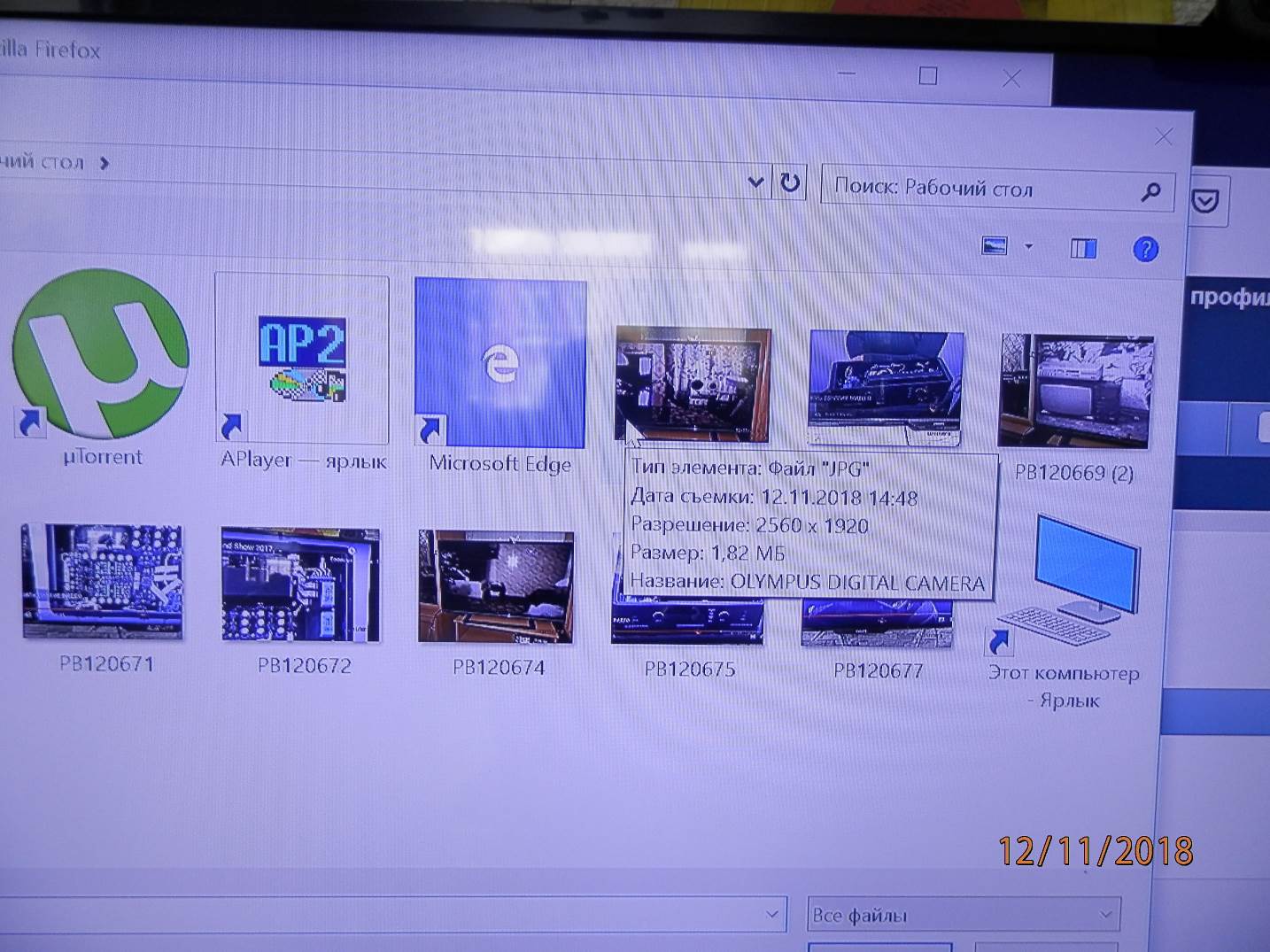

    ---------- Сообщение добавлено 14:01 ---------- Предыдущее сообщение было 14:00 ----------
    Как фото прикреплять к сообщениям?

    На расширенный режим вверху на скрепку..,добавить файл,обзор,выбираешь 300кб и загрузить.(на последнем фото 6ГД2 как нельзя делать.. вынужденная мера в новогоднюю ночь с 92на93гг)...
