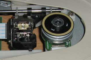

    У нее именно бесколлекторный, я такой и имел в виду. Причем без отдельных датчиков. Вот фрагмент схемы. Можно еще посмотреть на моторы от компьютерных приводов CD/DVD, там тоже бесколлекторные но на 3 фазы, только искать модели с датчиками Холла и шлейфом на 11 проводов (попадаются и без них с шлейфом на 4 провода). Только заэкранировать как следует.

    12.11.2007
    С-Петербург
    601
    По умолчанию Re: Схема драйвера мотора с FG серво
    Странно, я ВМ12 посмотрел, мотор там с датчиком. Выглядит правда пострашнее фирменных. Верхний правый угол, М1. Без него требуемую точность не обеспечить.
    А схемотехника там с микросхемами в стабилизаторе и дискретным выходом - и я не уверен что именно эта схема лучшая для наших целей.
