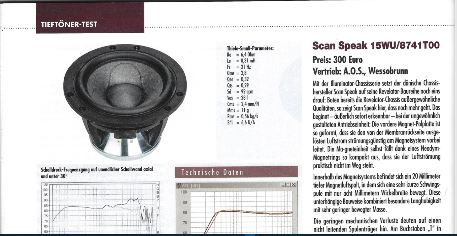

    Да это не вранье,это коммерческий ход, считаете объем по дате, считаете по замеру, одно и то же +-, Что, у 8542 добротность 0.23? Да бубльгум,: 0.33+-...А 31 серия много много лет в публикациям в журналах приближалась к реальной добротности от того что в даташите, к реальности...0.55, чего, плохо играет? Они продают свою фирменную подачу, причем разную с сериях, если напишут добротность 0.55 для 8531 на сколько продажи снизятся?Такое практически у большинства динамиков скана. Есть и что близко к дате.
    А повышенная резонансная типа 48 против 35 это еще и лучше, а не хуже, вам чего мазня на басе нужна?Ну чуть мозг включайте.Сканы им для мелких двух полос херовые, сисы престиж берите с дешевым диффузором и таким же звуком.

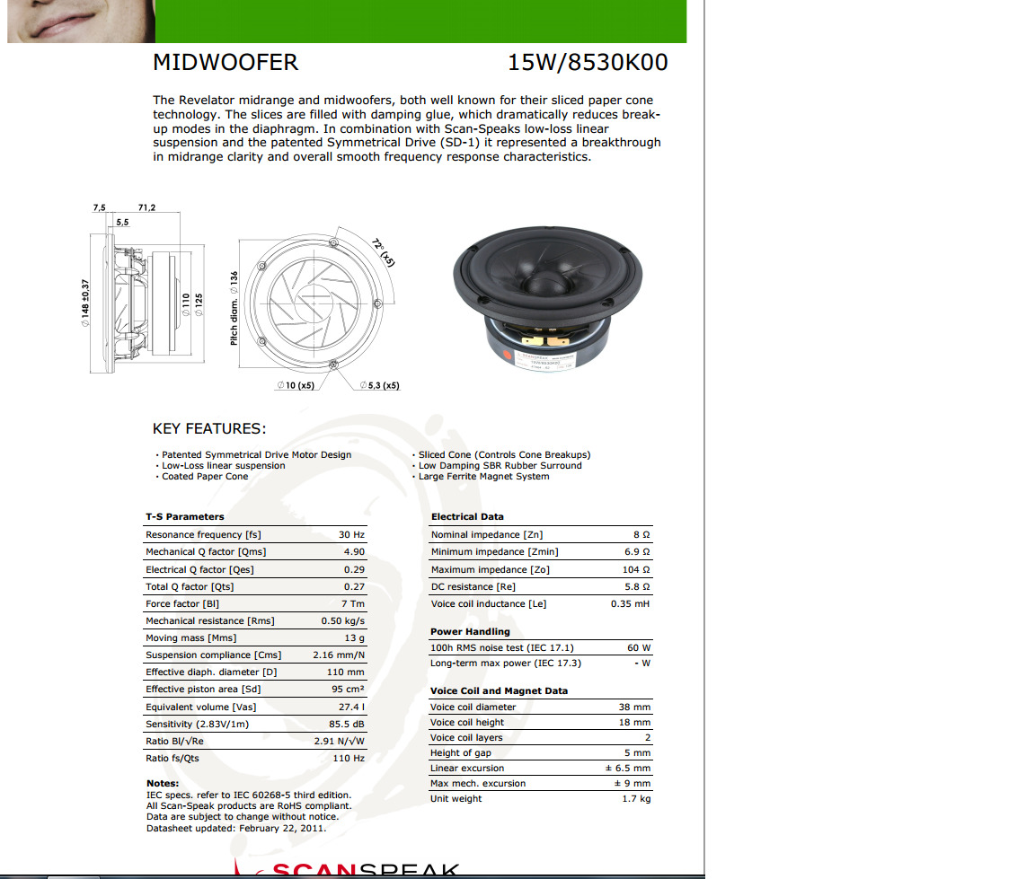

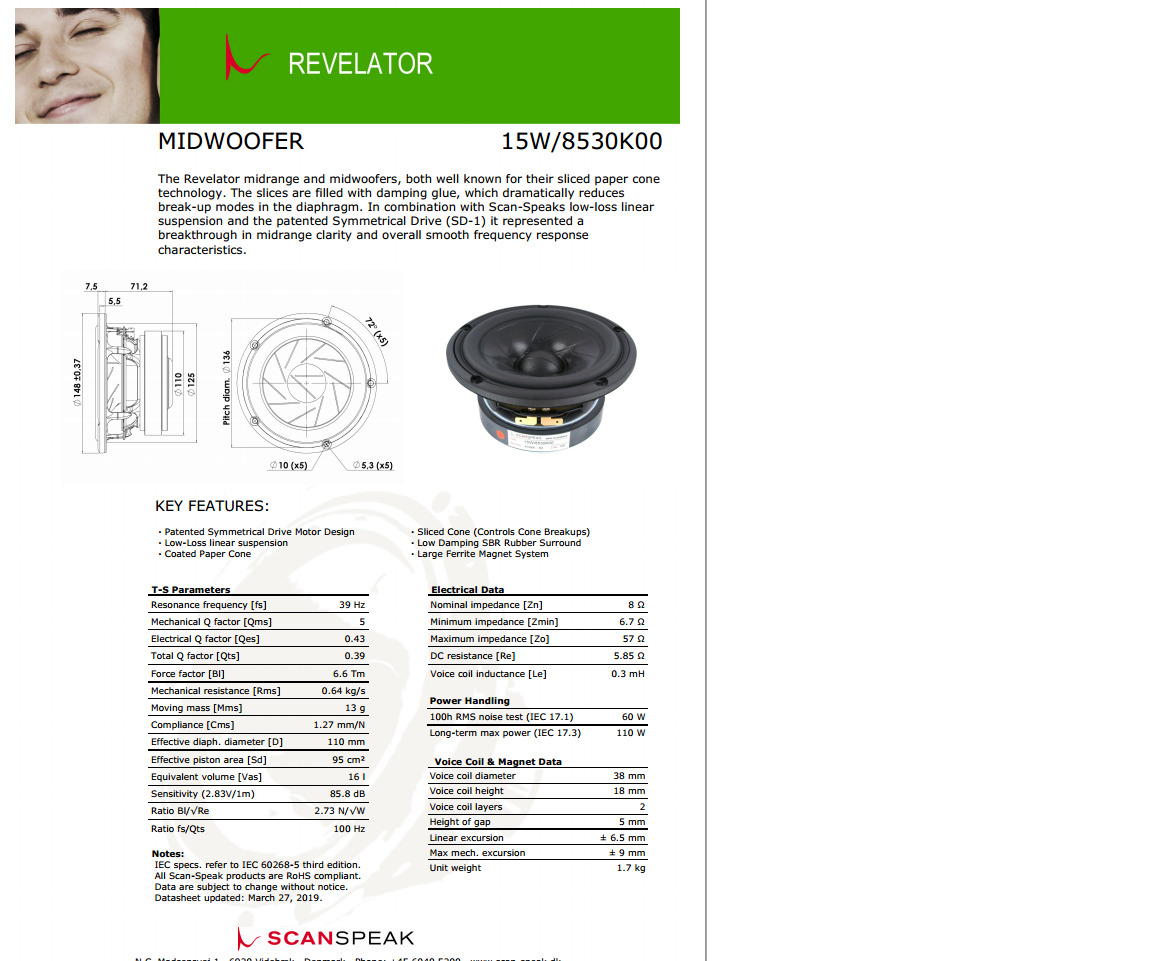

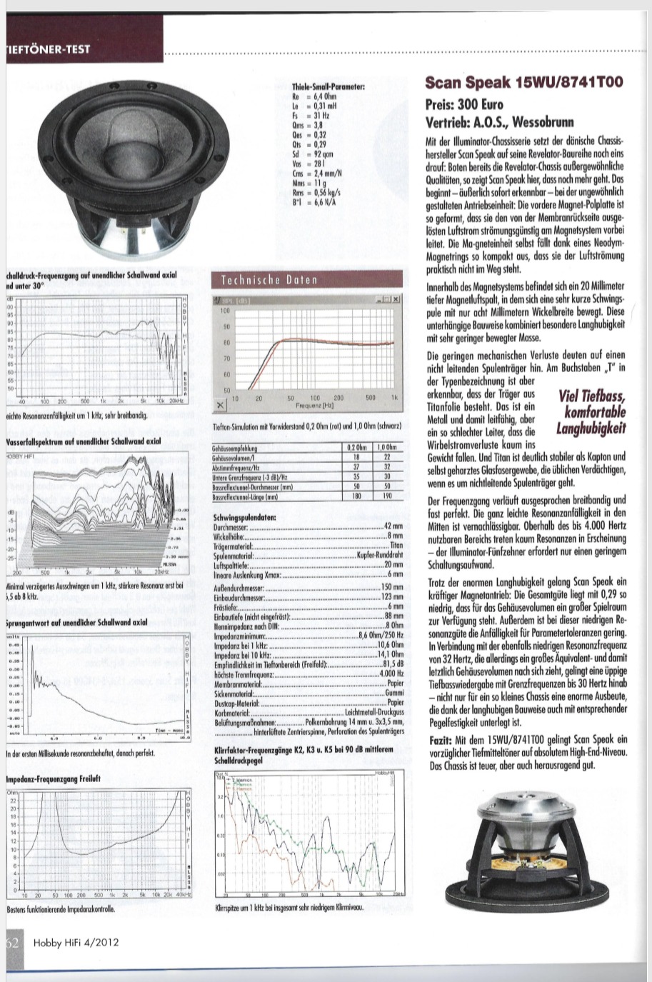

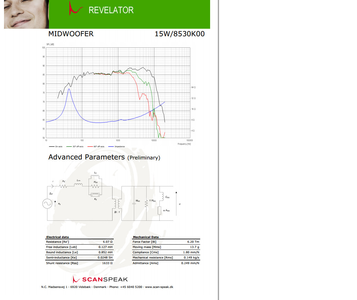

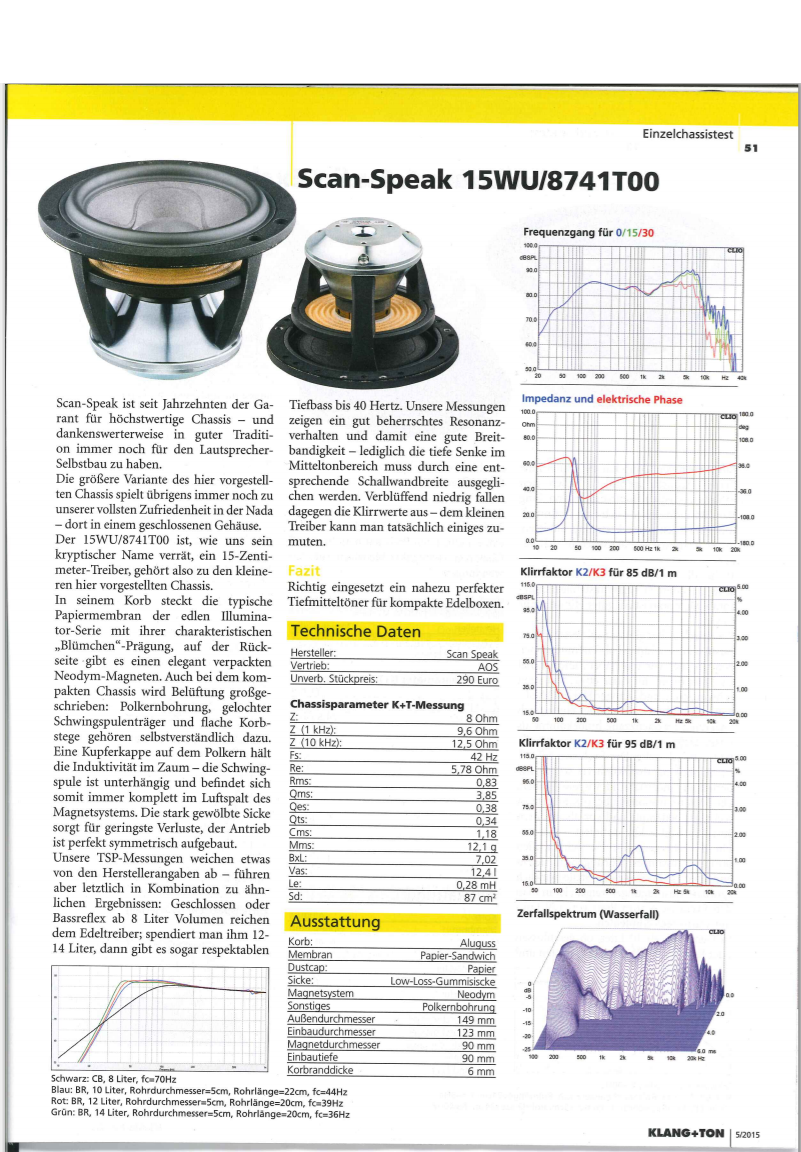

    У Сканов вообще все оч странно:
    2011 год 30гц и qts 0.27
ID:	345136 Нажмите на изображение для увеличения.
    2019год 39гц и qts 0.39
    При том вот что пишет Троелс когда в 2014 году промерял этот динамик для проекта. :
    ScanSpeak утверждает, что Fs = 30 Гц, и мне трудно принять это. Из коробки я измеряю 47 Гц, а после 2 часов массажа 40 Гц на экскурсии +/- 5 мм я измеряю 43 Гц. Я проверил свои старые файлы и обнаружил 38 Гц из 4 драйверов после прожига, так что я думаю, что мы можем принять около 40 Гц +/- 2 Гц. 30 Гц для маленького 5-дюймового драйвера действительно кажутся исключительно низкими, учитывая легкий бумажный конус и то, что подвески не такие слабые. Я нахожу в Интернете другие измерения, предлагающие что-то в диапазоне 40-45 Гц. Не уверен, что эти драйверы были взломаны. Однако это повысит драйвер Qt до значения в диапазоне 0,35-0,40 и составит F3 = 55 Гц в 11-литровом шкафу.
    То есть все замеры Троелсом говорят о том, что второй даташит реальный.
    Взгляните на импеданс, в обоих даташитах он имеет пик в районе 40 цг...
    Вот замер 15wu8741

    По умолчанию Re: Scanspeak illuminator 15wu
    Я и написал свою версию почему это так.О.39+ они и были всегда. даже когда звались 0.26, у меня есть старые с синими этикетками 15W, все то же самое под 0.5, там даже фланцы абс одинаково кривоватые в новых и в старых, с одного станка-формы, именно в 15W, в 18W с такой же магнитной системой фланцы уже ровные и уже чуть другая форма пупырика.Наверняка добротность выше даташитной и в 15WU, что же они не знают чего делать чтобы мелкий дин звучал...
    Я не вижу смысла с этим заморачиваться, там масса других моментов, больше влияющих на звук.
    Имеет смысл с 6640 попробовать 15WU?
    22.12.2010
    Регенсбург
    1,059
    Не понимаю, зачем вы цепляетесь к этому fs и Qts, ведь параметр fs/Qts остается почти неизменным? Это всего лишь следствие не очень воспроизводимых параметров подвеса. Главное, что BL и MMs с точностью 5% воспроизводится. А это означает, что и АЧХ в одинаковом (и разумном) оформлении меняться почти не будет.
    Завсегдатай Аватар для Zork1
    09.02.2006
    Белгород
    1,735
    Да, он выше уровнем 15W.там и диффузор другой и магнитная система без отражений в сторону ЦШ.Или с новым 7100

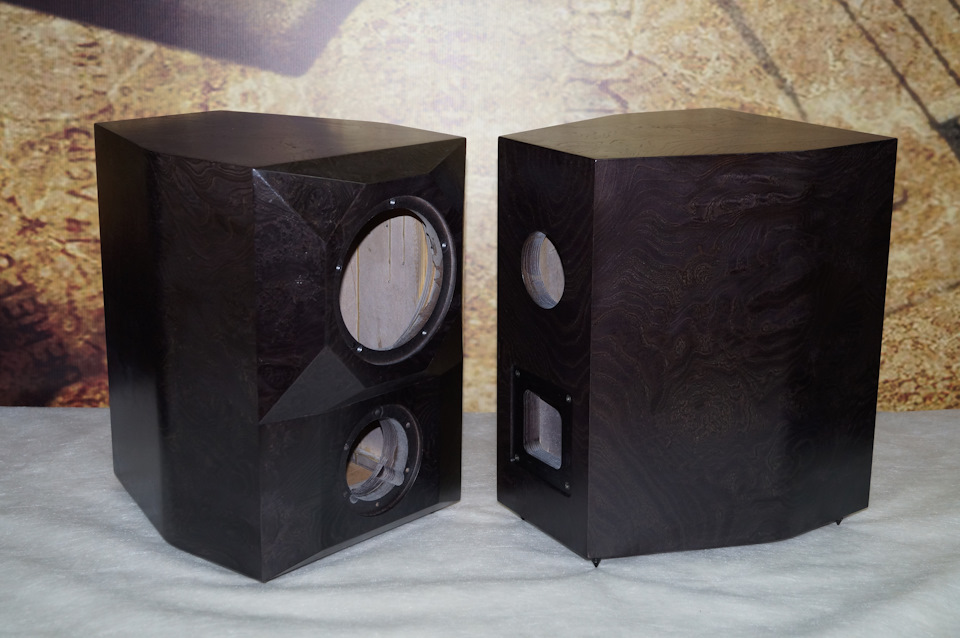

    Корпус, я так понимаю, нужен поменьше?
    Тут около 13л.
    Для запуска пойдет и бОльший корпус.Промерьте параметры.

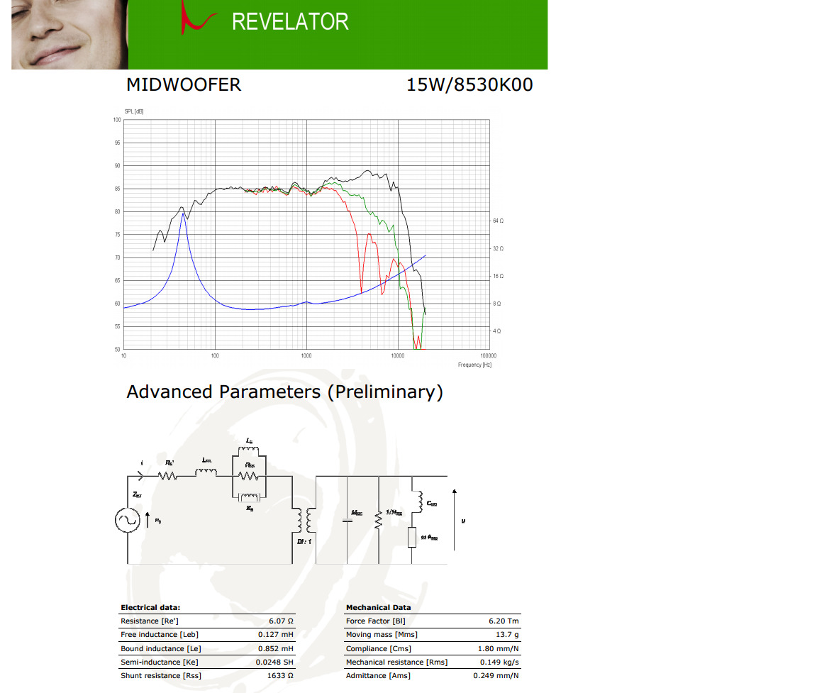

    Кому верить?
    09.02.2006
    Белгород
    1,735
    Тому где совпадает цифра резонансной с приведенным графиком, 42гц. (ФИ от 10 - 14л). С указанными в другом источнике 31гц явно не совпадает с приведенным там же графиком (на графике тоже около 40) и 31гц это просто лажа для такого мелкого динамика....Но что переживать, и расчетные 18л то же станут в 14л, еще и лучше будут работать по ГВЗ.
    И то и то станет в 14л.
