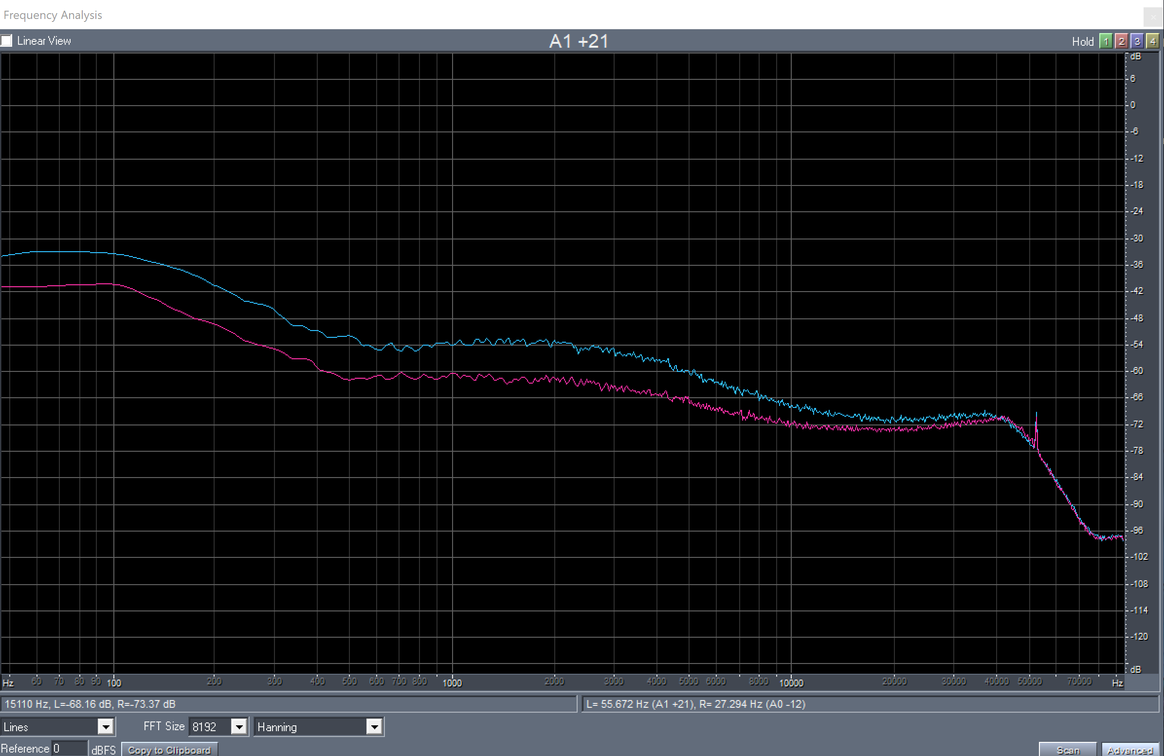

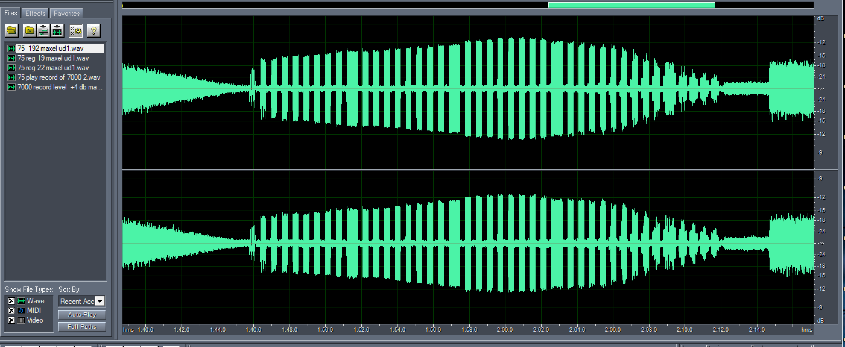

    Добрый день, гуру форума! Не нашел точную тему, спрошу здесь.
    Настраиваю для себя акай 75 не мк2.
    Причина -минимум верхов ( и это у 75-го) и столько же низов
    До настройки была такая АЧХ ( широкие полоски слева направо 100 1000 10кгц 20 кгц) на минус 10дб
Название:	75 before.png
    На сейчас получилась такая АЧХ
Название:	akai 75 reg .png
    Вот и вопрос- что режет частоты с минимумом в районе 14-15 кгц?

    На второй картинке, да и на первой тоже, виден сигнал на вч, который пролазит напрямую. Без записи, из ГЗ в ГВ через паразитную емкость или плохое экранирование головок друг от друга. Пролезший сигнал (он раньше) и записанный не совпадают по времени. Между ними фазовые биения на указанных частотах.
    ---------- Сообщение добавлено 00:49 ---------- Предыдущее сообщение было 00:43 ----------
    Смотрите уже после записи (не в режиме TAPE во время записи). Только воспроизведение.

    для акая это особенно актуально - паразитное проникание во время записи больше , чем в деках с металлическими сендвичами

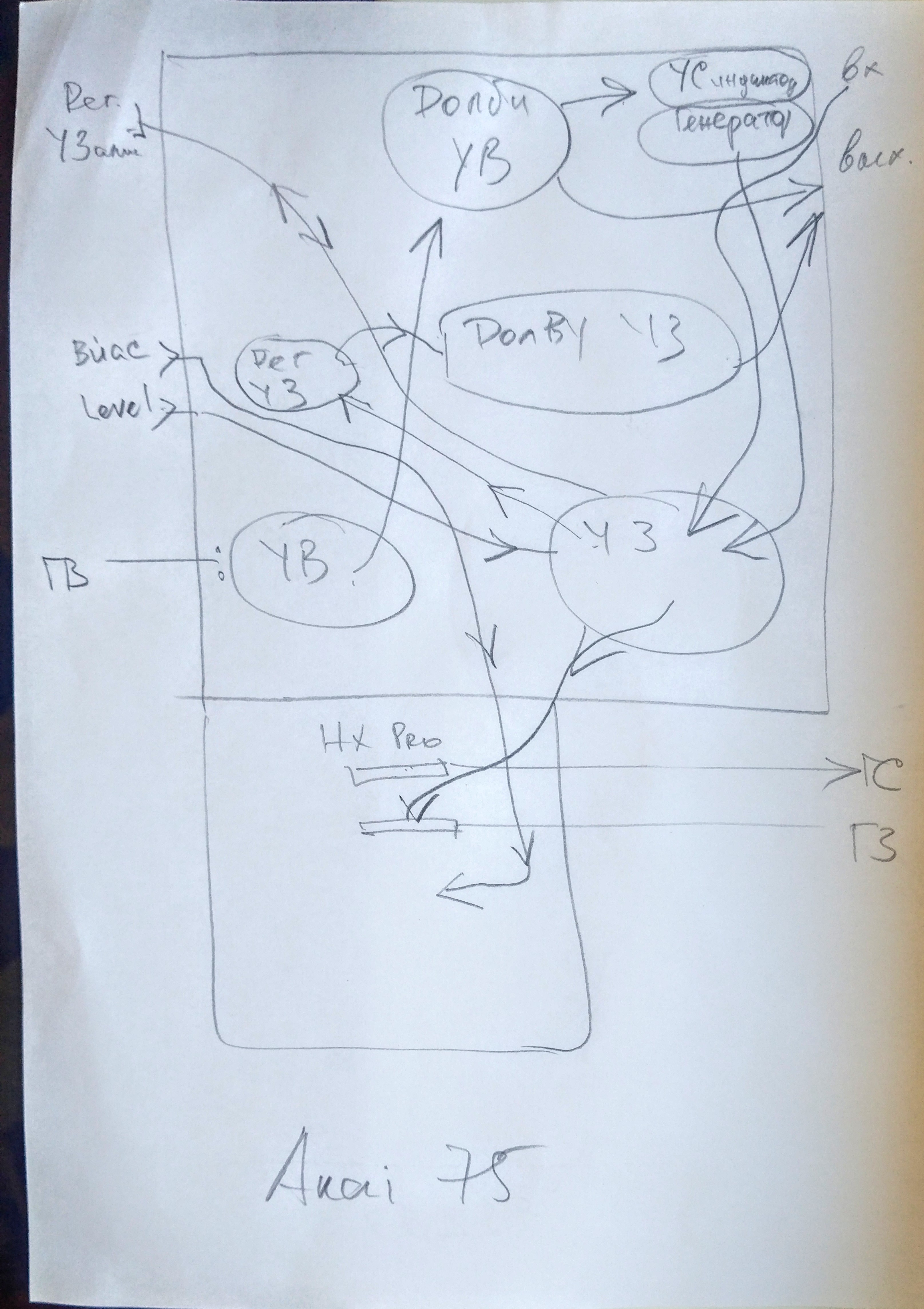

    Спасибо за помощь! А вот такая трассировка по платам деки не влияет на качество записи?

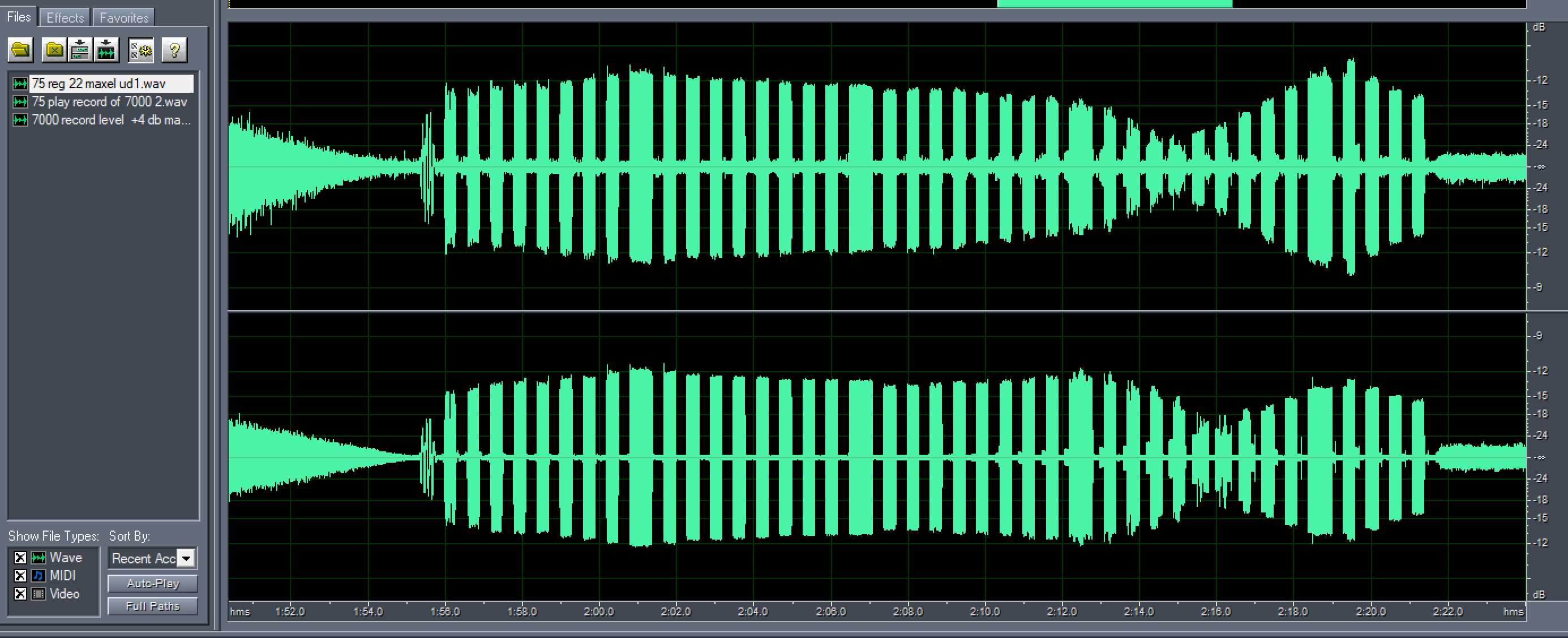

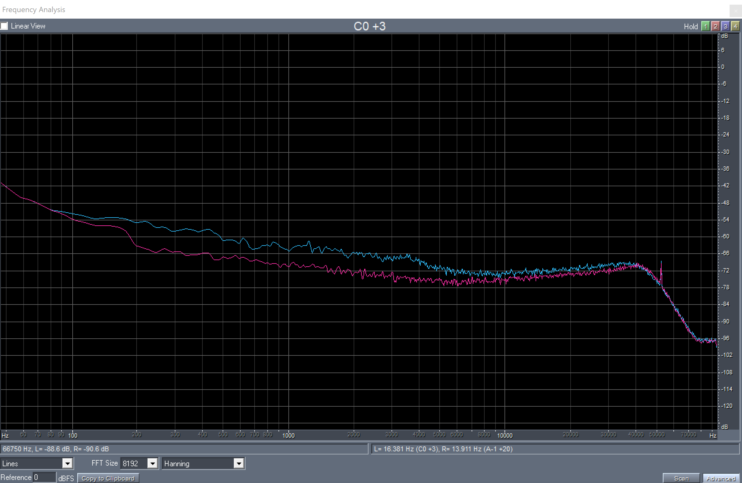

    Добрый день, гуру форума! Поскажите, если возможно , причины появления с сегодня на завтра при прочих неизменных у Акая GX-75 вот такого разного на левом и правом каналах шума на ракорде
Название:	шум ракорда 75.png
    и шума ленты maxell ud1 без записи
Название:	шум пустой ленты 75.png
    Благодарю!
