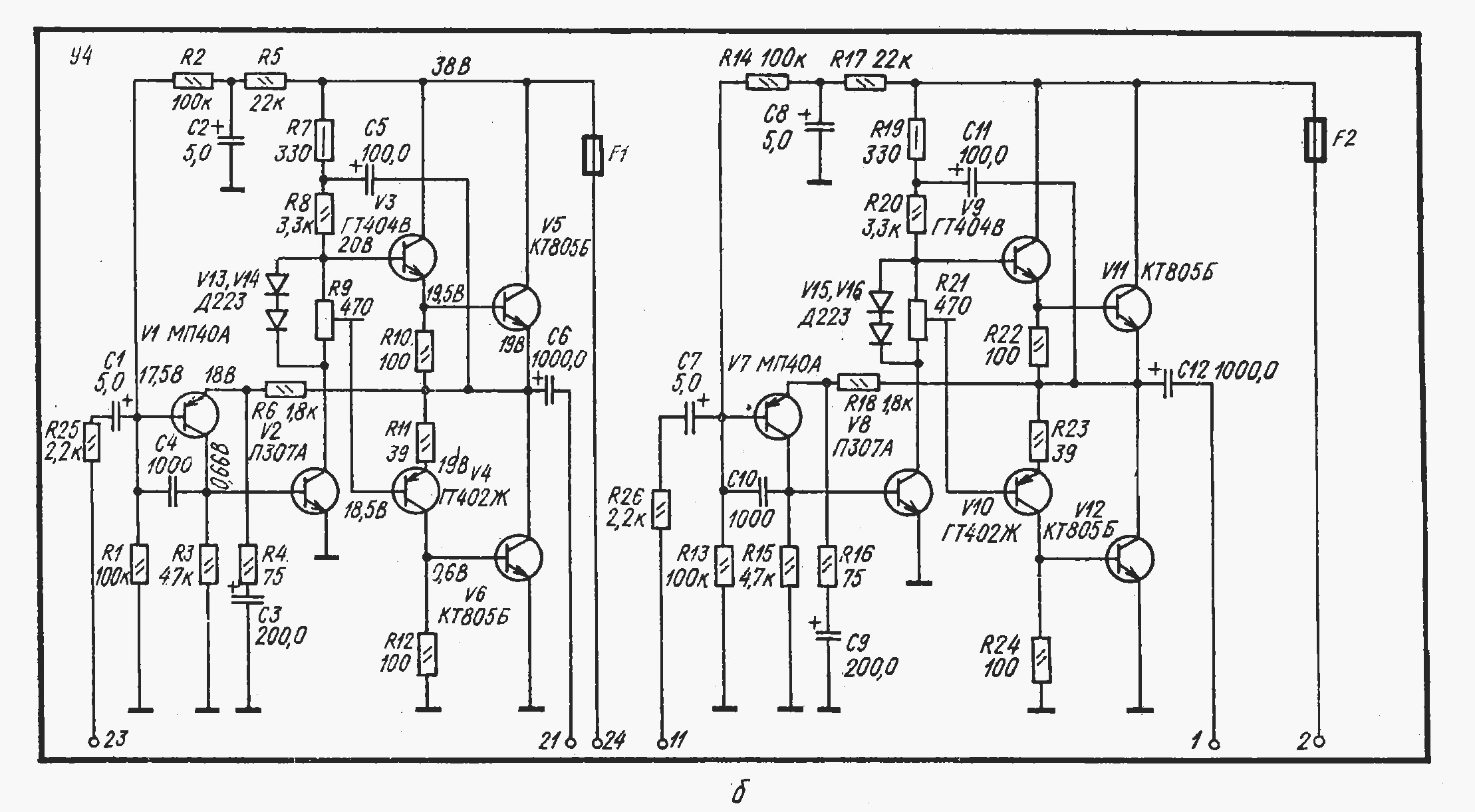

    Собрал простой усилок по этой схеме. Включаю без выходников - работает нормально. С выходными КТ805Б - самовозбуд, фон переменного тока, ток покоя около 100 мА. Отключаю колонку - ток 10 ма. Значит возбуд пропадает.

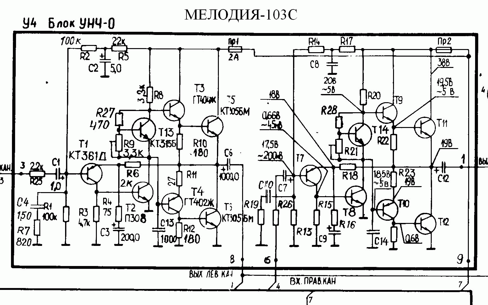

    Цитата Сообщение от SemenS Посмотреть сообщение
    УНЧ -О это УМ электрофона "Мелодия 103". Схема "школьная" ...
    ... КТ805 они не для звука....
    GubaRewa вы строите классический винтажный усилитель, вот схема оконечника легендарного Universum.
    Антивозбудные элементы пометил красным, установите их. Синим отмечены элементы стабилизирующие режимы транзисторов, отсутствующие у вас. Установить их тоже желательно, пересчитав под ваше питающее напряжение.

    КТ805 Для звуковых применений очень хороши, но весьма резвые. Если радиаторы на проводах, свейте их в жгут.

    УНЧ -О это УМ электрофона "Мелодия 103". Схема "школьная" и проверенная десятилетиями. Что там может не работать?! И в чём заключается усовершенствования сделанные ТС?
    Вариант 1.
    Вложение 315765
    Вариант 2.
    Вложение 315766
    Да и КТ805 они не для звука.
    Однако десятилетиями Радиотехника их ставила, и все работало нормально.

    По умолчанию Re: Усилитель мощности УНЧ-0
    есть сомнения в правильности подключения R7, хоть он и приличного номинала, я бы его замкнул на базу Q2 с базы Q5, а не с Q4 как старттопике....
    возбуд еще может из-за разводки земли...

    Что в схеме указано BD243,а вы ставите кт805 а нужно кт819
    сравниваем частотные свойства
    http://paratran.com/2paratran.php?tr=73737
    и
    http://naladchikkip.ru/spravochnik/kt805
    Паяльник сгорел.
    Частотные свойства лучше у КТ805.
    ---------- Сообщение добавлено 13:20 ---------- Предыдущее сообщение было 13:17 ----------
    Согласен, разводка у меня не продумана.

    Что ваши частоные свойства с неважной токовой нагрузкой и размером кристалл естественно
    Смотрим кт805(задохлик) и кт819гм
    http://radiopicture.listbb.ru/viewto...&sd=a&start=20
    Коррекция вашей схемы рассчитана под BD243 а вы вместо 3мгц воткнули 20мгц да ещё без резистора в базе и на проводах.Это первое откуда возбуд.
    Последний раз редактировалось FEDGEN; 22.03.2018 в 15:11.

    Да и КТ805 они не для звука. Они: " Предназначены для применения в выходных каскадах строчной развёртки, устройствах зажигания двигателей внутреннего сгорания и других переключающих устройствах"
    Чушь. Радиотехника не даст соврать. Смотри: если они для строчной развертки с ее крутым обратным ходом шустро, то для звука тем более. А что не сильно линейны - так ОООС свое дело знает

    Если эта схема аналог мелодии -103,то в топку или мусорку или к врачу.
    Цитата Сообщение от GubaRewa Посмотреть сообщение
    Без подключенной колонки 8 мА, а с подкдюченной - 80 мА.
    И откуда он течёт? Я бы для начала разделительный конденсатор на выходе заменил. Ну и это... настраивать усилитель без осциллографа - совсем не годно.
