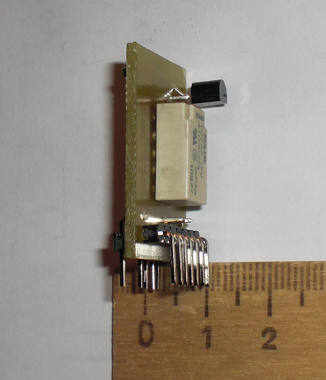

    способность переключать микротоки у телекоммуникационных сигнальных реле определяется сопротивлением контактов и их исполнением - материал контактов palladium-ruthenium, gold-covered
    06.01.2005
    Toronto
    6,171
    По умолчанию Re: Замена микросхем серии 4066 в комутации сигнала.
    Ключи в недорогом оборудовании. В серьёзном - реле.
    именно тут некие мчудаки раздербанили штудеровский пульт за ким то хреном :[. Ключи там есть, причём в dip16 исполнении, только вот управляют они реле коих там сотнями Takmisawa A5W-K
    При необходимости замены транзистпорного ключа заменя без проблем собирается на каких либо субминиатюрных NAIS200 под поверхностный монтаж (контакты А типа чтобы паять проще было), одном полевике с диодом в смт и паре 0805/0603 резисторов, даже платку можно не травить, а вырезать дорожки
    ---------- Сообщение добавлено 16:39 ---------- Предыдущее сообщение было 16:35 ----------
    и их исполнением
    Yepp Takamisawa Axxx - Gold overlay silver alloy
    NAIS200 Stationary contacts AgPd+Au clad. Movable: AgPd
    06.05.2019
    1
    Один из примеров.
    Работают на "ура" в моем RS965.Нажмите на изображение для увеличения.

    13,123
    Опять прочитал надпись на реле OMRON "China". У меня на больших черных надпись такая же.
    А ну как китайское золото/серебро/палладий "грязнее" (имеет больше примесей), чем японское/американское?
    Или компания возит в Китай свои ингридиенты на производство
