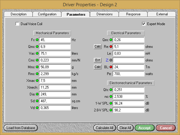

    Изменяя Re изменяются несколько параметров, как минимум Bl.
    А вводить выходное сопротивление усилителя, даже отрицательное можно в LspLAB3
    В ХорнРеспе можно, но отрицательное вроде нельзя.

    А я чёта думал что BL зависит только от B и от L С какого боку там Re?
    Допустим в бассбокс когда вводишь реальные значения динамика и потом изменяешь Bl, то он ругается на Re.
    Может я, конечно, что-то не так понимаю... не исключаю этого....
    А спикершоп не ругается
    ---------- Сообщение добавлено 01:00 ---------- Предыдущее сообщение было 00:59 ----------
    Хотя, там и ругаться нечему
    ---------- Сообщение добавлено 01:05 ---------- Предыдущее сообщение было 01:00 ----------
    Так и опять же - я ж сразу оговорился, что, возможно, такой способ не совсем корректен. Но, для "поиграться" чтобы понять - почему нет? Конечно, лучше воспользоваться прогой, в которой возможность ввода Re предусмотрена. У меня просто такой нет, а Спикершоп есть - вот им для "поигрушек" и пользовался

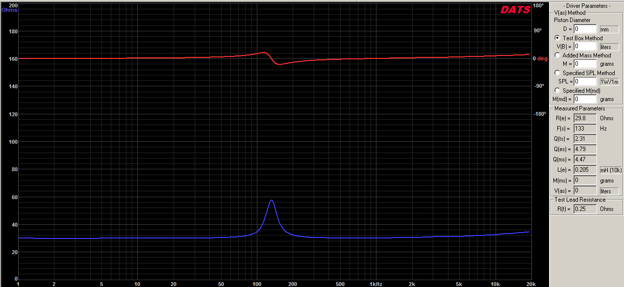

    Попробуйте на досуге повключать последовательно резисторы... Я дошел до R=10Re... Очень познавательная картинка вырисовывается. Ничего с АЧХ почему то не происходит, а то что происходит ( естественно на динамик для достоверности эксперимента подавалась одинаковая амплитуда) никак не вяжется с реальными изменениями добротности.
    Папа Карло, не совсем понятен смысл изложенного. Если на динамик подавалась одинаковая амплитуда, то какое изменение АЧХ можно зафиксировать? Я так понимаю, надо делать эксперимент не с одинаковой амплитудой на динамике, а с линейной АЧХ на выходе УНЧ. К примеру, если включили дополнительный резистор, равный активному сопротивлению ЗК, то одновременно надо удвоить усиление УНЧ, чтобы скомпенсировать подводимую мощность к головке. Это для того чтобы хоть как то сопоставить подводимую мощность в двух измерениях. А уж напряжение на головке "устаканится" как кривая выведет. Для проверки поведения системы (генератор тока)+(акустика) конечно затруднительно включить резистор с бесконечным сопротивлением , но приблизиться можно, хотя бы на уровне в 10 раз больше активного сопротивления ЗК. Естественно с падением максимального уровня. Это падение и надо компенсировать, увеличив усиление УНЧ в 11раз.

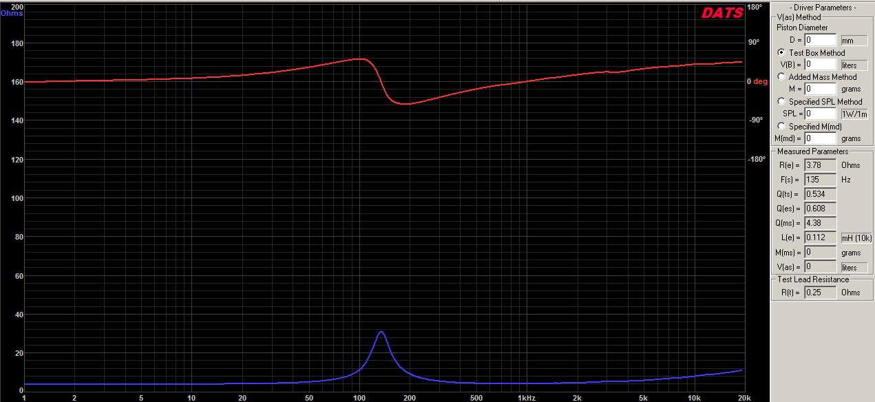

    Так меняешь резистор последовательно с динамиком и меняется добротность этого самого динамика. Что должно происходить с АЧХ ? В Радио даже формула была Qtnew=Otc(1+Rд/Re), где Rд - сопротивление дополнительного резистора. Или теперь в Ваших воззрениях на процесс что то изменилось?
    Привожу тут замеры Z для 3f22 без резистора и с резистором 27 ом.
ID:	315081 Нажмите на изображение для увеличения.
    Так и делалось. Только если после включения резистора начинать увеличивать громкость для совпадения чувствительности ( именно этот факт я и называю одинаковой амплитудой на динамике), то графики АЧХ совпадают полностью.
    Внимательнее почитать мой пост? Слово "дошел" означает, что я это делал. Хотя на самом деле были испытания и с R=20Re, просто возникают проблемы с клиппингом усилителя, из за этого напряжение на динамик невозможно подать выше 2 Вольт.
