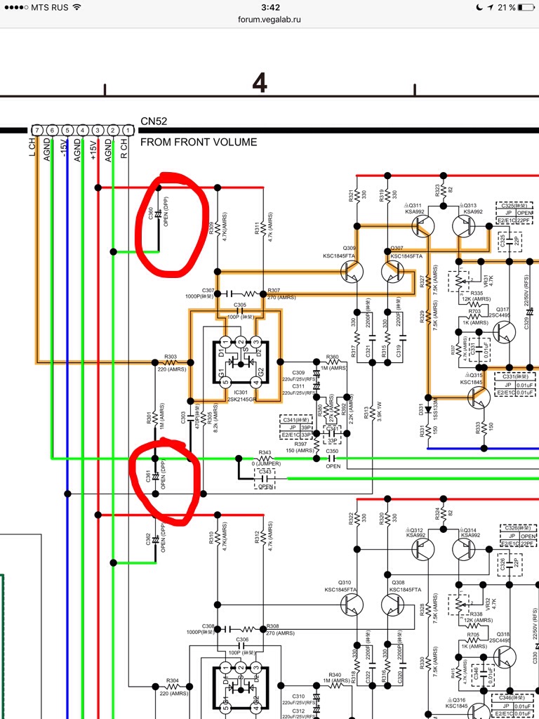

ID:	307099 На плате есть места под эти (обведены красным) конденсаторы, причем, судя по габаритам, там должны стоять силмики 220/25 как в оос. Есть смысл ставить?

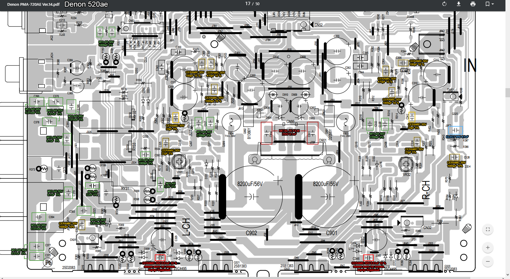

    Нарисовал тут сравнение 2х усилителей, т.е. разница между конденсаторами.

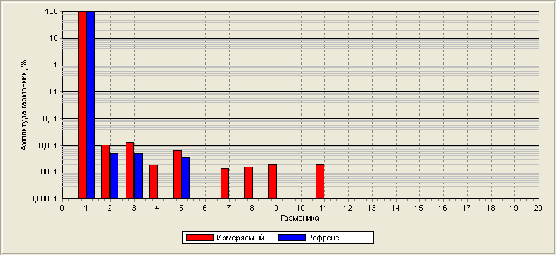

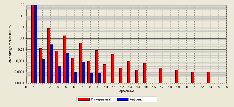

    Мне почему-то больше интересны керамические конденсаторы, особенно те которые блокировочные. Хоть тут и отговаривают и говорят что результата не будет, но проверить всё же интересно чтобы убедиться. Судя по замерам всё же керамика сильно портит звук и не желательна в цепях усиления звука. Её лучше ставить для цифровых схем, где нужно погасить помехи.
    Керамический К10-17аНажмите на изображение для увеличения.
ID:	308778 Пленочный К73-17 (лавсан)Нажмите на изображение для увеличения.
ID:	308779 Пленочный К78-2 (полипропилен)Нажмите на изображение для увеличения.
