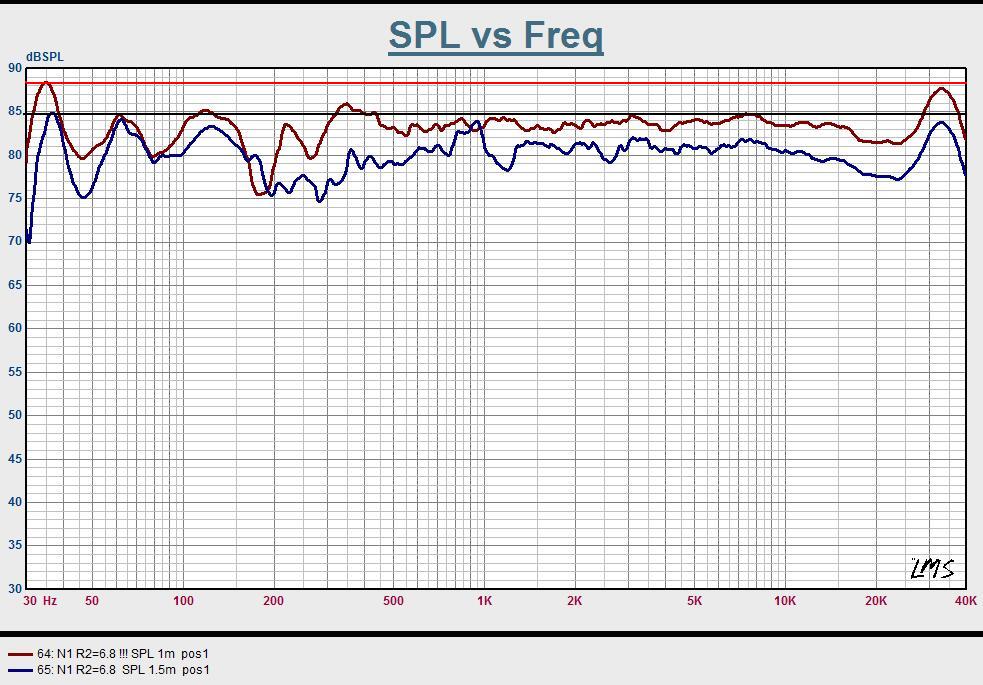

    Закончил долгий проект.
    http://krilovlab.com/temp/Scan_TransducerLab_CC/
    НЧ: ЗЯ 21W/8555-10;
    СЧ: 15M/4531K00 в ФИ (можно было в ЗЯ делать);
    ВЧ: TL N28BER-A.
    Даташит на пищалку:
    http://www.transducerlab.com/index.php?pag=pro&p=p&i=51
    Делалось под актив, но я свел так, чтобы можно было подключать пассивом полностью.
    Импеданс: SYS_Zs: желтый гафик - басовое звено с фильтром, зеленый - СЧ-ВЧ звено, синий - вс включено впараллель.
    Так как СЧ не подрезан снизу, то суммарный импеданс на НЧ проваливается до 3 Ом. Мой усилитель работает до двух ом, и такую нагрузку может легко.
    АЧХ измерены с метра и 1.5 метра в довольно тесной комнате.
    Исправил ошибку в схеме: СЧ был переполюсован, на самом деле все в фазе!!

    Господа ! Давайте обсудим некоторые нюансы данной АС . Обратим на АЧХ на графике приведенном в шапке ветки .
    ---------- Сообщение добавлено 09:12 ---------- Предыдущее сообщение было 08:59 ----------
    Проведя прямую по пиковым составляющим ачх не трудно заметить Не сбалансированность системы в тональном балансе, А именно :
    При измерении в 1 метре - Пики на частотах 350 и 720 Гц относительно средне-частотной и высоко-частотной составляющей будут постоянно о себе давать знать , ОТНОШЕНИЕ к остальному диапазону состовляет ориентировочно 3,5-4 Дб.
    Давайте разберём измерения в 1.5 метра: Пики ушли - НО Отношение диапазона 1кГц-20кГц к максимальному SPL системы минус 3дБ.
    Вопрос а что же будет творится с тональным балансом на расстоянии обычного прослушивания в 2,5-3,2 метрах ? Ведь потери на сч и вч частотах при таком расстоянии будут ещё больше , примерно 5-7 дБ ? Почему и зачем так сводить систему ?
    Когда троллите, то это должно быть хотя-бы к месту. И так, чтобы самому дураком не выглядеть...

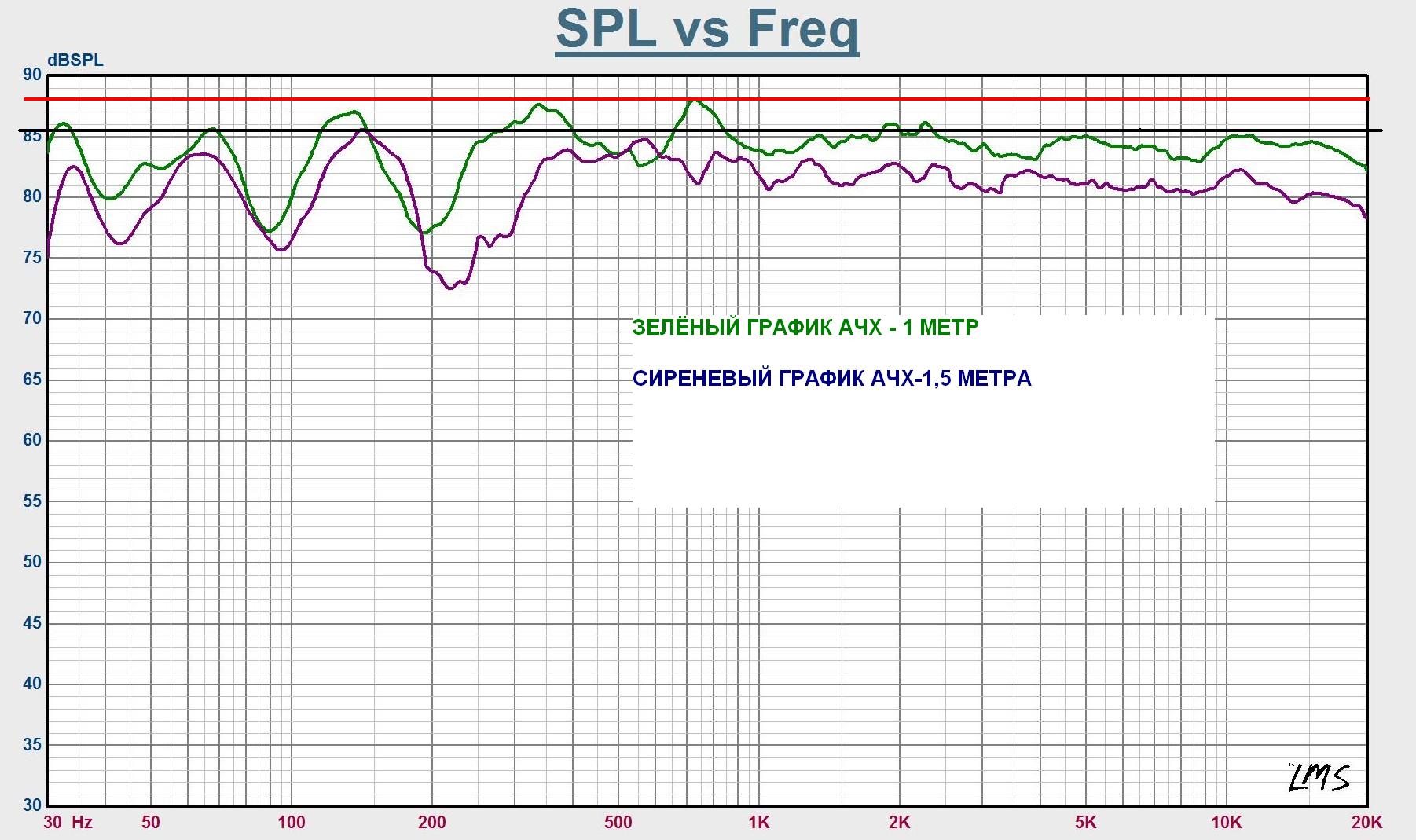

    Gudronov, никто не троллит. Это матка правда.
    ---------- Сообщение добавлено 10:32 ---------- Предыдущее сообщение было 10:12 ----------
    Затронуты вопросы неправильного сведения по причине обращения SPECTOR, для которого в 2015 году были изготовлены и сведены АС https://forum.vegalab.ru/showthread....34#post2130534 с такими же проблемами тонального баланса на расстояниях реального прослушивания. Привожу график сравнения .
    Господа это ни какая реклама и не троллинг.!
    Вот что получилось после полной переделки и сведения системы . О впечатлениях чуть позже поделится SPECTOR. Расстояние измерений 2,3 метра

    Нет, наиболее ровный он в широкой морде. Я делал макет с десятой на басу и Аккутоном в середине с ТЛ наверху, он был более ровный, чем здесь. Маленькие корпуса обеспечивают немного лучшую стереопанораму, но АЧХ в них всегда кривее. А вот, размер фланца можно до 110 мм убавить. И коллега
    делал тонкую накладку на морду с небольшим раскрывом у купола - он становился еще более ровным. Я сам вешал мягкую накладку на него из пенки - сказывалось в лучшую сторону,но лень было делать дальнейшие эксперименты.
    ---------- Сообщение добавлено 17:53 ---------- Предыдущее сообщение было 14:09 ----------
    Я специально привел АЧХ на 1.5м, чтобы было понятно, что она не кривая. АЧХ на метре выглядит кривой из-за большого межцентрового расстояния СЧ и ВЧ. Я уже писал, что для себя .s надвинул СЧ на пищалку - симулятор дает улучшение на малых расстояниях. Так что, эту АС не стОит слущать с расстояния меньше метра.
    При отодвигании микрофона от любой АС (кроме линейного массива) высокие частоты затухают быстрее низких. Это видно по графикам. Моя конура в данный момент сильно набита всяким хламом и затухание это больше, чем обычно, также и измеренные АЧХ получаются кривее.
    При воспроизведении эта АС не звучит глухо, наоборот, может оказаться, что на штатном месте верха будет многовато.
    Графики измерены на скользящем синусе со сглаживанием 0.2 октавы. Если померить МЛСом, то они даже без сглаживания будут казаться ровнее.
    На самом деле, АЧХ у этой системы очень ровная: укладывается в 5дБ во всем диапазоне даже с минимальным сглаживанием, если не учитывать провалы снизу от разности хода прямого и отраженного сигнала до микрофона (200-300Гц) и нижние моды стоячих волн.
    Так что краснеть мне в данном случае не приходится.
    Да, ему не понравилась акустика, хотя мне он об этом не говорил. Но я видел, что он потом даже решил продать динамики по-отдельности.
    Здесь можно, наверное, считать разработку не очень удачной. Рад, что вам удалось получить лучший результат, чем у меня.

    George Krilov, Спасибо за разъяснение ! Могу сказать что дело у SPEСTOR осталось за комнатой прослушивания.
