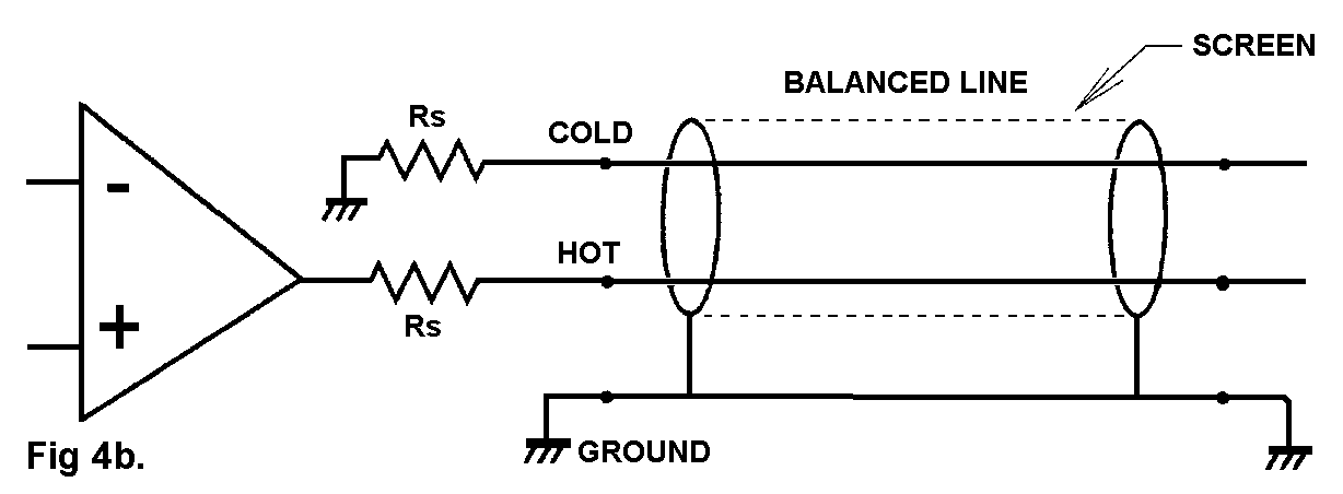

    Да, это мощник Parasound A23
    Ну тогда однозначно баланс надо делать, хотя бы вот такой (схематично):
    Псевдо баланс.
    Тут важнее решить проблему с землями источников.
