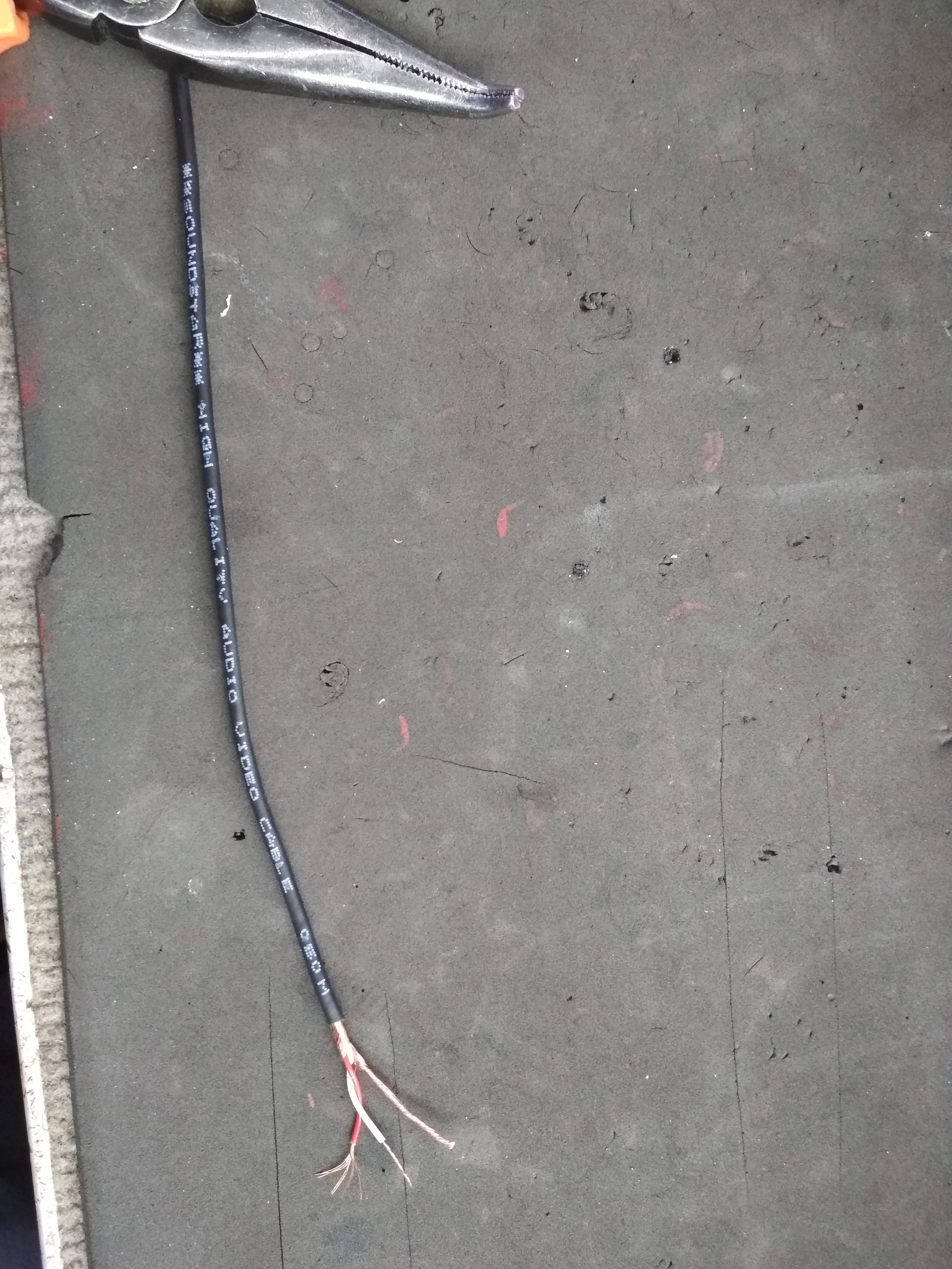

    Замутил очередной усилечек и при монтаже входных сигнальных цепей применил китайский кабелек - витая пара в экране. Все бы ничего, но сечение проводника что-то около 0.1 кв. мм. Медь как бы не плохая на вид, не луженная. И самое главное усилитель с этими проводками играет прекрасно, на слух недостатка на вч не обнаруживается.
    И собственно в чем вопрос: практически везде встречаются рекомендации при изготовлении межблочников, что собственно одно и тоже, применять сечение проводника около 0.75 кв. мм. Неужели толщины 0.1 мм не достаточно для нормальной передачи сигнала? Или тысячная доля Ома на метре этого кабеля может как-то повлиять на звук? Мне кажется, что даже наоборот. И объяснение этому простое- при маленьком сечении проводника меньший объем сигнального провода поддается воздействию внешних наводок. Одним из аналогичных примеров может служить метод рисования печатных плат, где силовые цепи делаются толстыми а сигнальные как можно тоньше.
    Хотелось бы услышать мнения по этому поводу.Нажмите на изображение для увеличения.

    Стандартные сигнальные проф кабели выпускаются обычно с сечением 0.12 или 0.22.
    Так что советы про 0.75 надо оставить на совести советчиков. Кстати, все "аудиофильские" кабели почему-то толстые, иногда настолько, что в обычные штекера не влазят.

    В ответственных местах, за которые можно заехать в тюрьму, запрещается использовать провода меньше 0,5 кв. мм. Это не имеет никакого отношения к звуку, просто вспомнилось.
    У тебя стратегическая ошибка. Ты мыслишь омами и миллиметрами, а надо амперами и фарадами. Омы и миллиметры - это всего лишь условия, при которых проще обеспечить нужные амперы и фарады. Когда производитель говорит про омы и миллиметры, то он просто пытается говорить с неграмотными монтажниками на понятном им языке, потому что если снять монтажника с пальмы и сказать ему про амперы, он сойдёт с ума. Производитель держит в голове весь спектр засад, про которые у него накопились знания за все годы существования отрасли. И там не только про наводки, но и про отрывание провода слишком сильными пользователями, например. Но если ты делаешь для себя, если это хобби, а не потогонный конвейер, если у тебя есть время почитать книжки, пописать формулы, прикинуть хер к носу, то делай тем проводником, который тебе кажется (или рассчитан) подходящим. Твори.
    Опять повторю, что при этом учитывается ВЕСЬ СПЕКТР условий, а не только то, что про что подумал ты. И даже про что подумал я.
    Если проводники тоньше, значит расстояние между ними БОЛЬШЕ, меньше ёмкость между дорожками. Тебе нужен дополнительный конденсатор между сигналом и землёй? Может быть множество соображений. Может, они травят лишнюю медь, чтобы меньше платить авиаперевозчику?
    ПыСы. Межблочник - это не только сигнал, но и земля. А земля должна быть ХОРОШЕЙ. Хорошую землю можно сделать из тонкого провода на отдельно взятом устройстве, но миллион межблочников на очень тонком проводе сделать уже затруднительно именно по технологическим причинам. Посмотри, какие плохие патч-корды лежат в коробках для роутеров, миллион китайцев делают тяп-ляп, а ведь там провод гораздо толще, и то не справляются.
    Банальная механическая прочность и удобство пайки. Плюс достаточно малое сопротивление "земляного" провода.
    Не, за емкости я говорил в другой теме, все равно это не отвечает на вопрос о чем я думаю.
    В данном случае вопрос о площади поверхности проводника, точнее соотношении площади к помехам, второе - минимально возможное
    сечение для нормального функционирования кабеля в качестве межблочного.
    Переведя не русский язык:" нахера в качестве внутриблочного сигнального проводника применять сечение, рассчитанное на десятки ампер?"
    Если с этой задачей справиться одна, самая тонкая жилка из любого кабеля, при этом она еще и наловит меньше помех.
    Здесь же механическая прочность не нужна.
    А здесь я уже не согласен. Конечно я не знаю, какое понятие вложено в слово "земля"?
    Для меня, надеюсь и не только, межблочник- это сигнальный и обратный провод. Оба они
    имеют одну и ту же функцию и никаких дополнительных нагрузок обратный провод не должен
    нести.
    Специально взял кусок этого кабеля 52 см., это максимальная длина моего корпуса усилителя по периметру.
    Емкость 124 пф. между сигнальным и обратным проводником, соединенным с экраном. Сопротивление
    около 0.03 Ома.
    На что могут отрицательно повлиять эти параметры?
