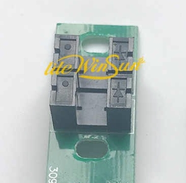

    Приветствую. Таже проблема у меня с Newlight 230. подскажите какой модели датчик поставили? и где заказать его можно?

    Фото датчика? Их множество видов и форм. У вас какой?
    внешние параметры я так понимаю не основное.. почему и спрашиваю модель..Нажмите на изображение для увеличения.
    Как сказать. Это две ИК оптические пары. Проверить работоспособность просто. Если не пашет можно заменить на аналогичный или заменить прям в нем не работающие элементы.
    ---------- Сообщение добавлено 12:34 ---------- Предыдущее сообщение было 12:23 ----------
    Голова я так понимаю не одна. Или на этой-же на датчике TILT померить ток ИК светодиода. При установке нового чтоб ток не превышал. Ставить можно практически любой. Хоть с ДУ пульта. Лишь-бы по габаритам стал.
    геометрически они все почти одинаковые. но обвязка разная бывает. с ДУ не пойдет. там фокусная линза не такая...в оптопаре. первое - проверьте диод на излучение - телефономкамерой, и фото диод - тестером... В ньюлайтах часто обвязка "высыхает". Резюк "отваливался" смд балласт диода.. В некоторых случаях наоборот - балласта почти не было (просто одни схемы имеют баласт на основной плате, а другие на оптопарах, а когда используют оптопару без балласта и на плате их нет - беда... Такое бывает. Классное дело - осциллограф. сразу видно чёткость срабатывания

    Заказать на алике. но... можно и подручными средствами обойтись - точно оптопара? меняли П и Т местами платки (это так..), а можно в мастерскую за принтерами струйниками сходить, сканерами. За донорами. Можно для начала снять кожух оптопары с диодов (на нюлайтах они снимаются). посмотрите - не засорилась ли щель? У меня в штате 40 230 нюлайтов.. глюк оптопары был в одном. И то - не в оптопаре - ТИЛТ механизм не отцентрирован был, терло по корпусу, настругало пыли и забило щель... компрессор... и - контакты проверьте шлейфы...В общем - осцылл в помощ.
