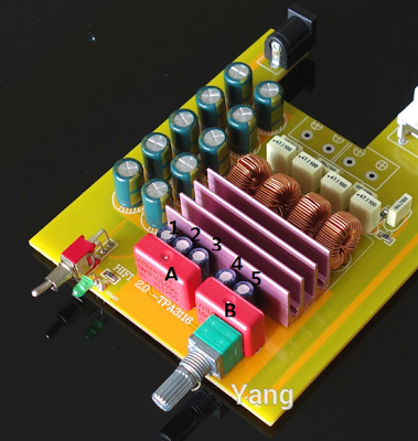

    Подскажите понимающие плз, в этом деле профан и без вас не разобраться.. есть усь на тпа3116 как на фото ниже в котором после подключения 24В по мануалу БП не стабилизированной естественно стрельнуло пару конденсаторов, стояли саньо 470 мкф 10 шт как видно, все были нещадно удалены (может надо было целые оставить?)) и напаяны ничиконы КЗ 470 мкф .(по наличию было только 3 шт), а также перед штекером питания еще напаяны на провод 2 банки по 10 000 мкф те же ничиконы только серии KG (Голд Тюн черные с золотой полоской нулем). Итог, ситуация прояснилась, звук с одной стороны вышел приятней и глубже, с другой есть резкость на высоких или попросту от долгого прослушивания (вот 3 часа слушаю только напаял уже головная боль легкая), может еще прогрев будет какой то и изменится это.. теперь вопросы. 0) почему болит голова?))) 1) изменится ли как то картина если на плату еще добавить (стояло 10х470 стоит щас 3х470) ? 2) шунтировать Кзшки так понимаю смысла нет и так кондеи вроде норм? 3) есть ли смысл сделать микс, к тем трем 470 добавить еще сколько то штук меньшей емкости или такое не практикуется? и как на счет микса разных произовдителей? например добавить Элны силмик второй 4) какой по времени прогрев кто сталкивался с такими кондеями? откликнувшимся СПАСИБО и +100 в карму!!=)

    SMD-шный будет стоять заметно ближе к ногам чем плёнка. Плёнка там как раз нафих не нужна, а вот добавить второй смдшный на 10n (NP0/C0G) весьма пользительно

    ок! что имеется ввиду под второй? первый тогда какой?

    Если рядом стоит (low esr) электролит то 100n NP0/C0G (220n-470n X7R) и рядом же 10n NP0/C0G. Если глянуть в даташит на график импеданса становится понятно почему именно так

    отлично, спасибо, smd уже едут, на неделе поставлю, да отпишу.
    Также нашлось К50-29 с ромбом пяток на 2200 мкф каждый, поставлю тоже на неделе, витает мнение, что по итогу получше KZ шек, где то близко к BG..

    короче поставил SMD парочку 4.7 uF npo samsung и пару 10 nf npo hitano с обратной стороны платы на те же места где уже стоят электролиты, пленка была убрана. И результат радует, вч стали чище и точнее, нч наоборот чуть отошли, но над подождать, пайка ток вчера вечером была..
    Теперь вопрос по проходным, отметил на фото, там стоят 2 вимы 0.1 мкф МКП10 (А и Б на фото) и 5 литов 2.2 мкф (один из которых фильтрует напряжение на резисторах устанавливающих коэф усиления, его можно по идее оставить, номер 3 на фото). Что с ними делать? заменить на фкп те мкп? или вообще выпаять все кроме третьего и поставить тоже керамику?

    Нет там проходных, есть разделительные Oставь виму, электролиты тоже оставь правда замена их на какой нибудь силмик или ничикон аудиосерий может чуть уменьшить утомляемость

    Пропуск, еще забыл поправить, что npo больше чем 0.1 мкф не бывает в принципе ок, принятно, подумаю еще как лучше..

    бывает у меня в паре мест стоят 0.22 конечно не в 1206. Есть и 0.33 заметно дороже и даже 0.47 (2920) и цена уже сильно неразумна

    короче так, smd npo + x7r звучало через чур ярко и не натурально, синтетика, в целом она даже чем то интеесна на верхах, но низ становится напряжным.. убрано x7r, остались только 0.01 мкф npo по факту звучит почти так же как обычный хороший электролит малой емкости, не хуже, но ине намного лучше, ничего нового в звук не привнес, та же пленка от вимы звучит интереснее..
    вместо разделительных литов 2.2 и пленки 0.1 + будет стоять MKT от epcos итого около 13 мкф, должно быть самое оно, npo-шки пусть будут, вроде не лишние.. ну и на вход PANASONIC FM.. последняя версия короче..
    добавил щас назад пленочку FKP на питание шунтом ближе к лапам чипов 4700 пф, короче никакие npo шки и рядом не катались там, хотя их оставил, намного, намного лучше проработка и детализация звука.. во, практика и только практика... попробую шунтировать еще МКТ хами и их же на разделительные вместо литов и ФКП стокового, ну и панасы FM будем тестить..
