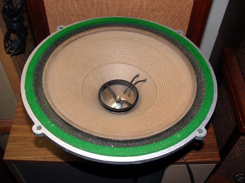

    Еще для катушек overhung делают покраям такие короткозамкнутые витки - они играют роль ограничителей перемещения подвижки..
    Вальдемар, что интересно, я видел такой коаксиал, где ВЧ работает в том же зазоре что и НЧ.
    вот смотри:
    Берегите Сибирь, мать вашу!!

    Цель была не твитер или НЧ, а именно широкополос. Она достигнута.
    А где посмотреть на такие коаксиалы?

    Gudwin вот тот коаксиал - Wharfedaale выше на картинке. Гдето патент был - немгу найти... А в раре один файл в ХТМЛе )
    Тот, что на картинке, вроде с обычной катушкой твитер. Там же два провода в центр уходят от основного диффузора. А я спрашивал где посмотреть с КЗ витком в твитере-коаксиале, о чем Владимир говорил.
