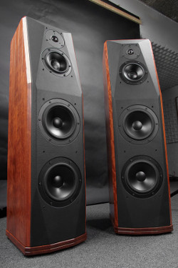

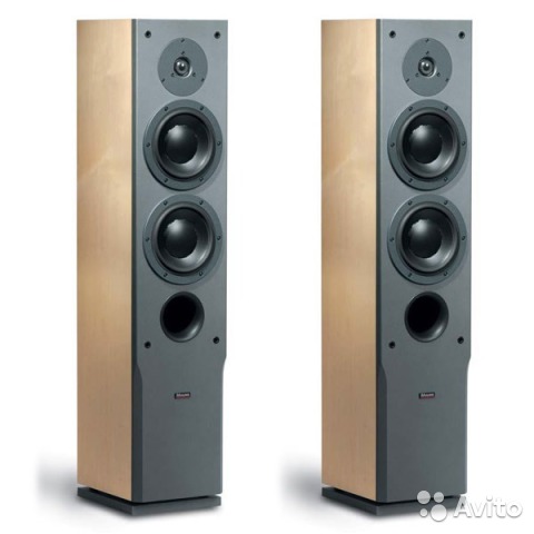

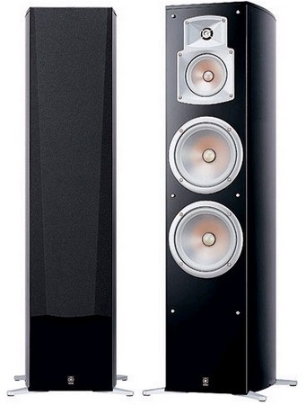

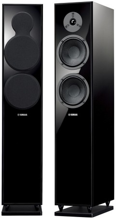

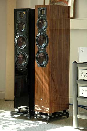

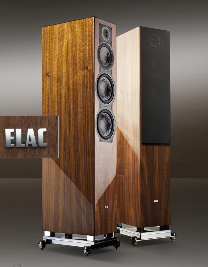

    не сказать, что "высший конец"
    среди верхнеконцовой акустики достаточно многоНЧдинамиковых

    тут вопрос не в количестве, а в разном акустическом оформлении для каждого из НЧ динамиков - чтобы один играл сабовую полосу, а второй мидбасовую
    типа как в двухлабиринтной акустике которую привел Gudronov - там как раз то о чем я говорю - только он это сделали настроив по разному 2 одинаковых оформления

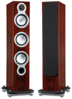

    вот нашел интересное решение - два НЧ динамика и каждый работает на свой ФИ - один ФИ вперед, второй ФИ назад
