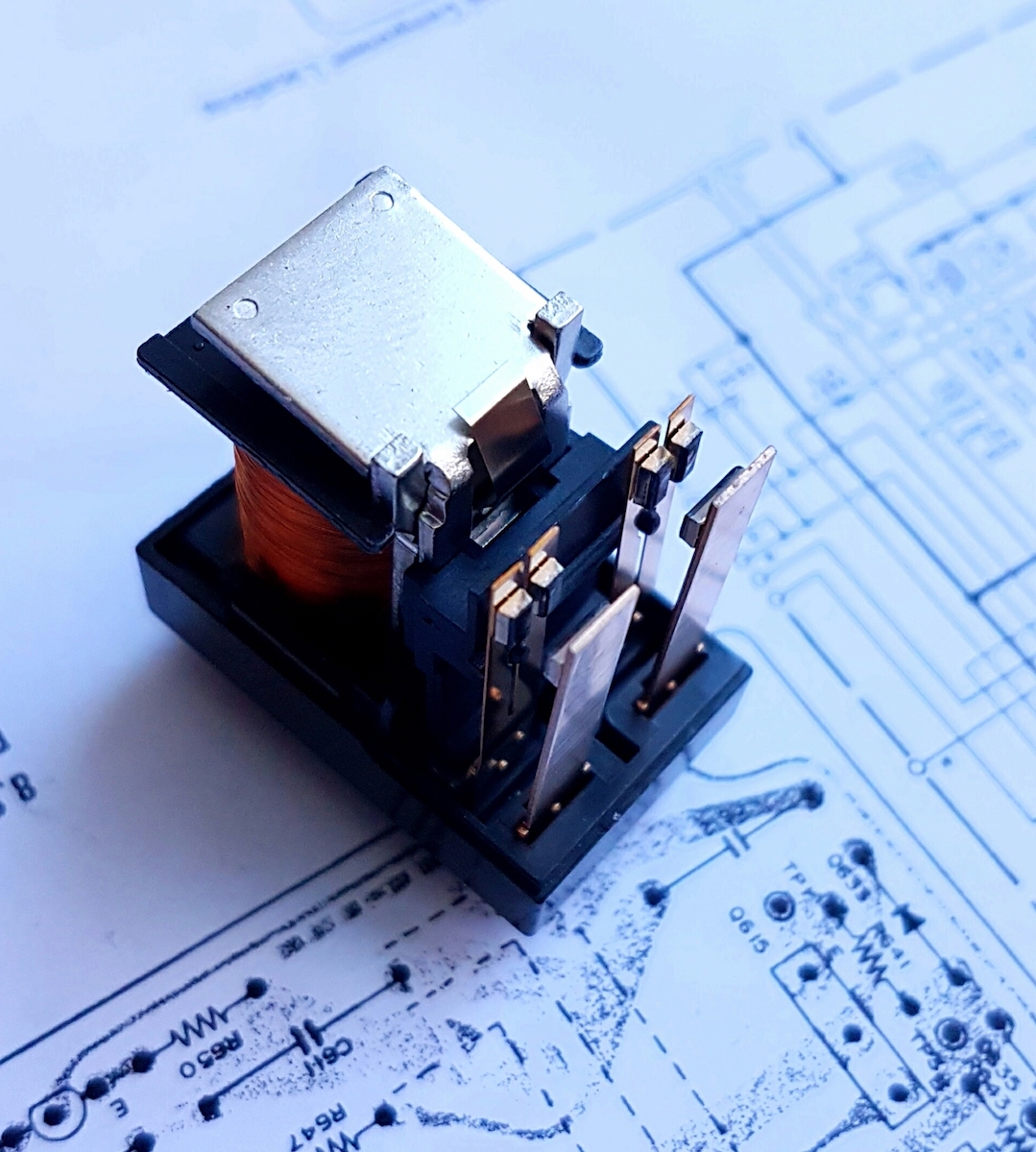

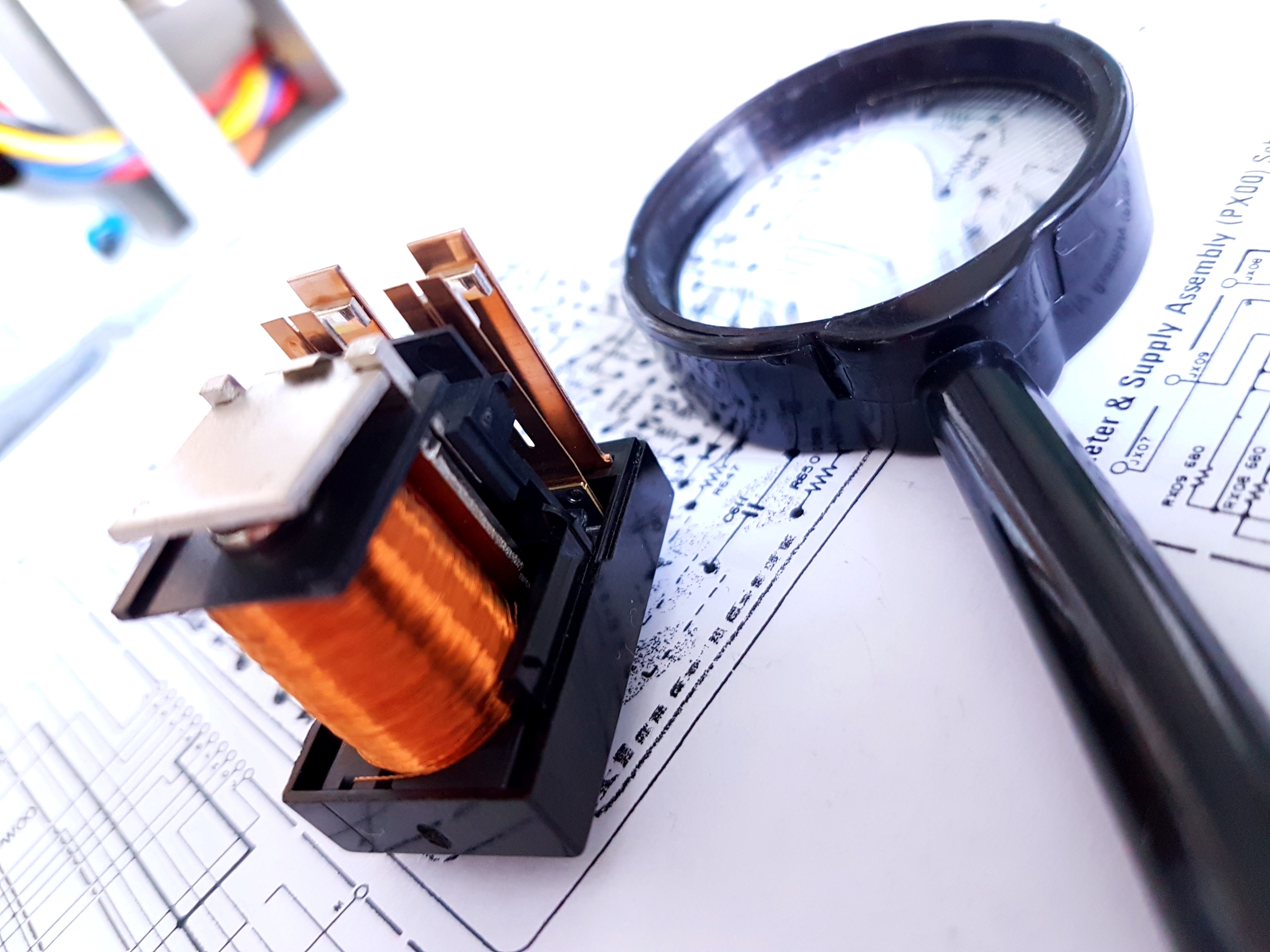

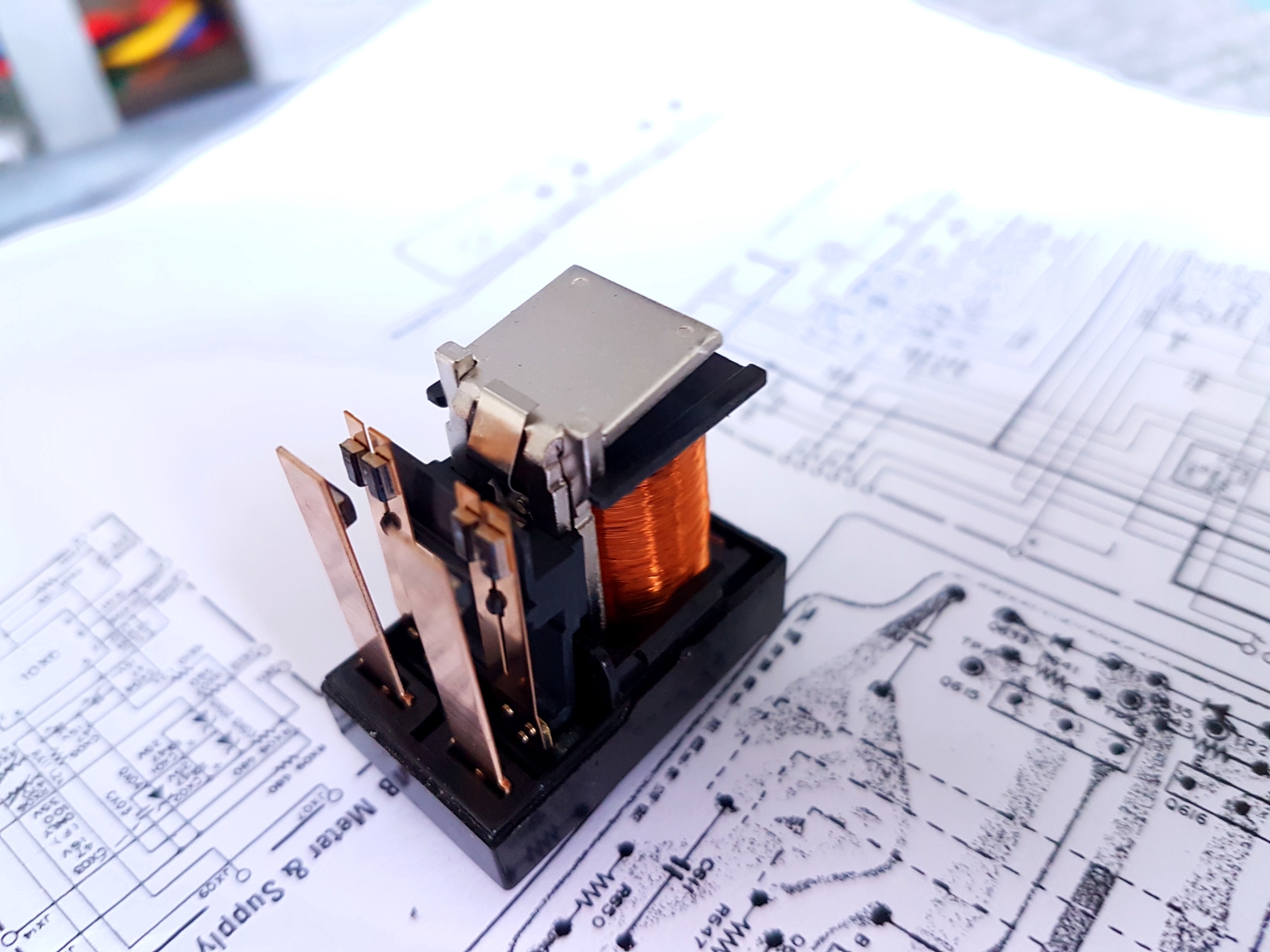

    К сожалению, не добрался до них... Там их два, один на переключение с 60В на 27 при переходе в "А", в прозрачном корпусе, внутри все идеально чисто. Что творится в черном ящике главного реле, пока неведомо. Подлезть к нему с ходу не получилось, иначе не собрал бы аппарат за выходные. Это отдельная операция с большой разборкой, как уже говорил, сильно неудобный монтаж у аппарата. Пока слуховых дефектов не обнаружилось, послушаю так до сл. выходных.
    Отменилось запланированное дело на воскресенье, удалось заняться усилителем, точнее - реле! Разборка оказалась не такой и сложной, все получилось быстро, но что увидел внутри - это кошмар! Думал будет легкий налет, протру спиртом...

    Удалось снять только нулевкой, потом полировал пастой.
    Включил и понял, что раньше иногда подплывала сцена, солирующий слегка перемещался, думал это из-за источника, который пока на соплях, проволочках.
    И что совсем меня удивило, улучшилась микродинамика! На этот раз, СМ6 не проиграл по разрешению Алефу, который я слушал, пока полировал релёшку.
    Вот такие вот дела. Огромное спасибо, за такую наводку!!! Очень просто и супер эффективно!

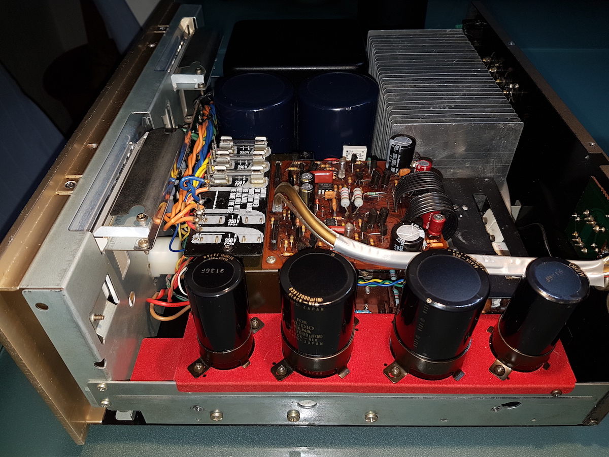

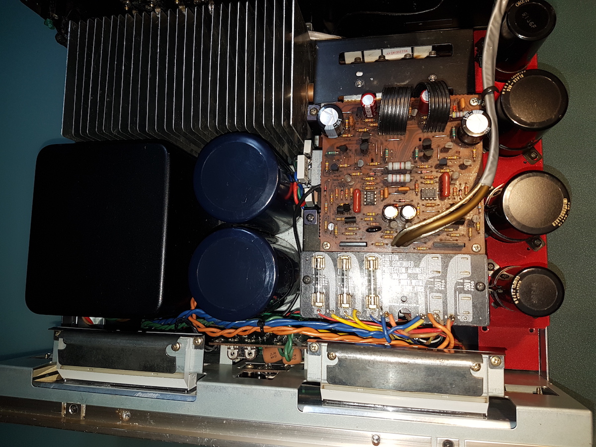

    Все таки переделал я его... Добавил емкости, ну не давала мне покоя эта затея. Не остановило даже то, что емкости оказались на 63В, на Маранце стоят на 75В. Т.к. работает он у меня в классе А, на кондёрах всего 27В, хотя намерил 26 с копейками. Во время запуска не превышает 34В. Соединил медной шиной, максимально коротко, каждую добавочную пару, зашунтировал пленкой 3.3мкф. (не знаю, надо ли было, родные кондёры уже имеют шунт по 4.7 мкф)
    В итоге получилось около 40 000 на канал.
    Включил... Первое, что сразу шокирует, это уровень высоких и разрешение на верхней середине... Ожидал то прибавку низов... Звуки стали еще более телесны, тембр пугающе натурален. Сцена просто бесконечна, включил Волленвейдера, птички натуральные по всей комнате и девушка, которая всегда смеялась чуть правее правой колонки, оказалась за моей спиной! Ого, чё такое??? прибежала с другой комнаты дочь... Дальше слушать не стал... Надо перевести дыхание и утром на свежую голову послушаю.

    Получилось вот так.

    Рас емкости добавили , может диоды на шоттки заменить да по мощней?

    А софт старт есть?
    Наверно там уже мощный мост стоит. На радиаторе. Шоттки не пошли на СД проигрывателе, теперь боюсь потерять тепло.

    Обязательно! Очень долго жду щелчка релёшек после включения.
    Мост на 6 ампер там стоит , что совсем не мощный

    А вы думаете там какой то особый, звучащий стоит? KBPC2510W из доступных греться будет так же, падение напряжения будет ниже. http://www.eicsemi.com/datasheet/KBPC25_W.PDF

    Ужас. Вы сняли "нулевкой" все покрытие с контактов. Теперь оно долго без деградации контактов не проработает, потихоньку начнется искровая эрозия контактной группы и как следствие или до аварийного режима или в лучшем случае до полной деградации звучания.
    Меняйте реле! Некогда не чистите контакты реле абразивными материалами и не полируйте контакты!!!

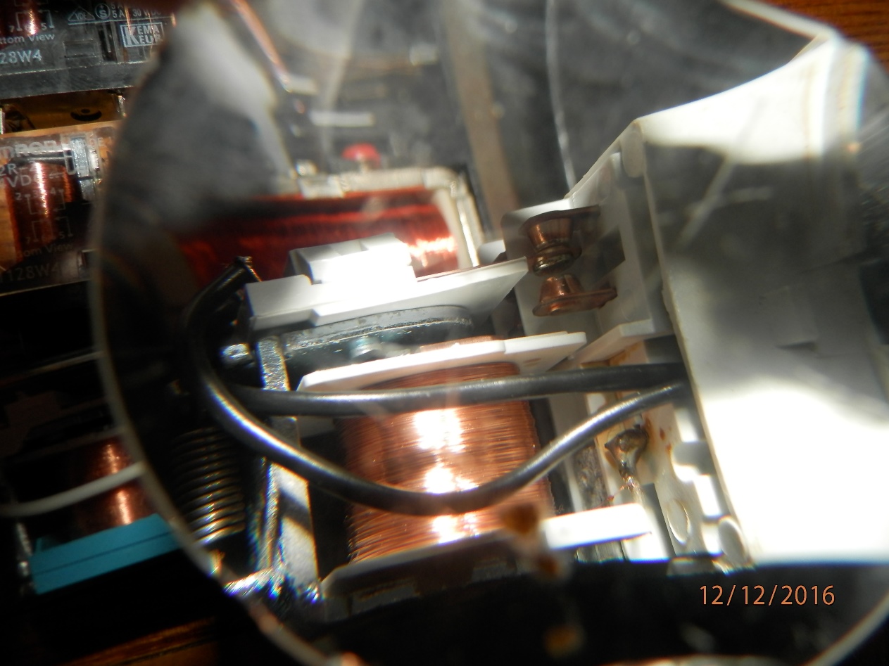

    А куда делись черные "накладки"? нагар бывает в месте контакта, а не по всей поверхности, или они цвет поменяли?
    07.01.2010
    г.Кемерово
    2,640
    По умолчанию Re: Оконечник Marantz SM6!!!
    Ну накладки судя по фото никуда не делись,просто шлифанули их "по самое не хочу" и от них практически ничего не осталось.Чуть..чуть Марат перестарался..долго не долго ,но еще поработает..за это время и замену найти можно будет.

    Да, с релешками наверно перебрал, снялся слой легко, подумал окислилось. Трудно снимались пригорелости, глубокие они были, вот и подровнял, думал это всё слой золота... гы-гы.
    Да играть стало заметно яснее. Знал, что это не на долго, пока найду реле. Пока не нашел. Теперь с прибавкой энерговооруженности, т.б. бысто прогорит думаю, но ищу... Спасибо за подсказку! Буду быстрее искать.

    За это время так и не удалось найти новую релёшку на 48в, залез проверить контакты. Видимо работа усилительная, исключительно в классе А не даёт больших нагрузок на реле, контакты оказались абсолютно чистыми! Думаю ещё поработают!
