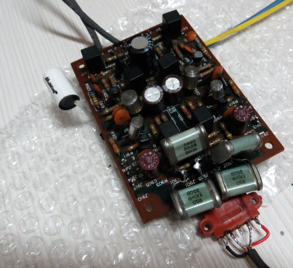

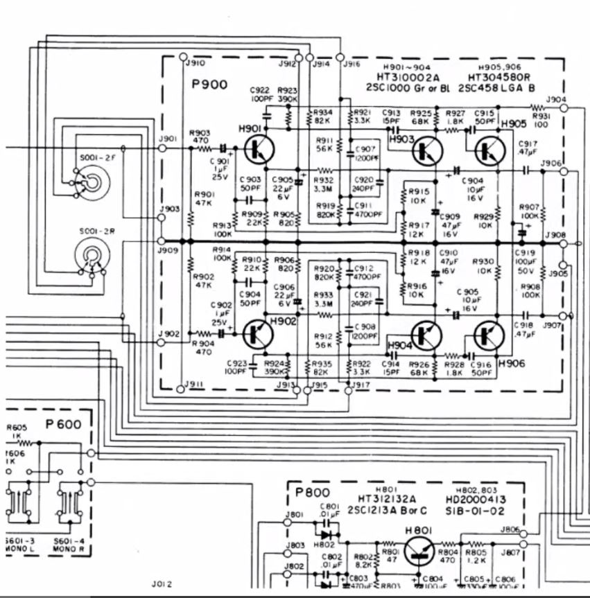

    Примеры 1 пути: Плата от усилителя Marantz 1060 и плата от винилового проигрывателя Арктур 006.
    1. Плата от усилителя Marantz 1060. Стоимость платы 100 рублей. По минимуму на плате надо заменить высохшие электролиты

    А по максимум - это насколько хватит фантазии и бюджета. Я смонтировал эту плату в корпус виниловой вертушки (для тестов на столе для пайки) с ЭПУ от AIWA-AF5050. Собрал из Б.У. деталей из тумбочки - фактически из хлама, но и добавил немного нормальных деталей из наличия, что у меня было.

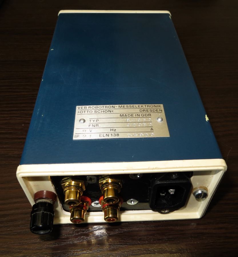

    Из недостатков - плата начинает играть только с хорошим блоком питания + плюс пришлось городить небольшую коррекцию на входе , так как в усилителе была ещё какая-тот коррекция сигнала, распаянная вне этой платы. В итоге вертушка (без иглы) с фоно корректором обошлась менее 2500 рублей ( в т.ч.1500 рублей - ЭПУ с японским силовым трансформатором от AIWA-AF5050 и новый пассик для неё- 200 рублей).

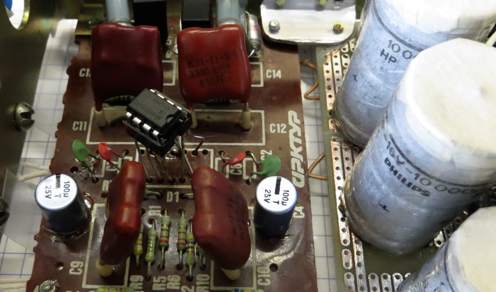

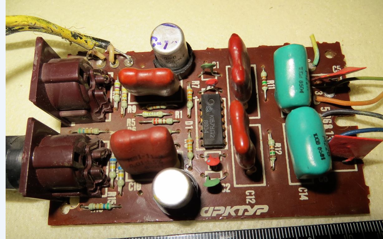

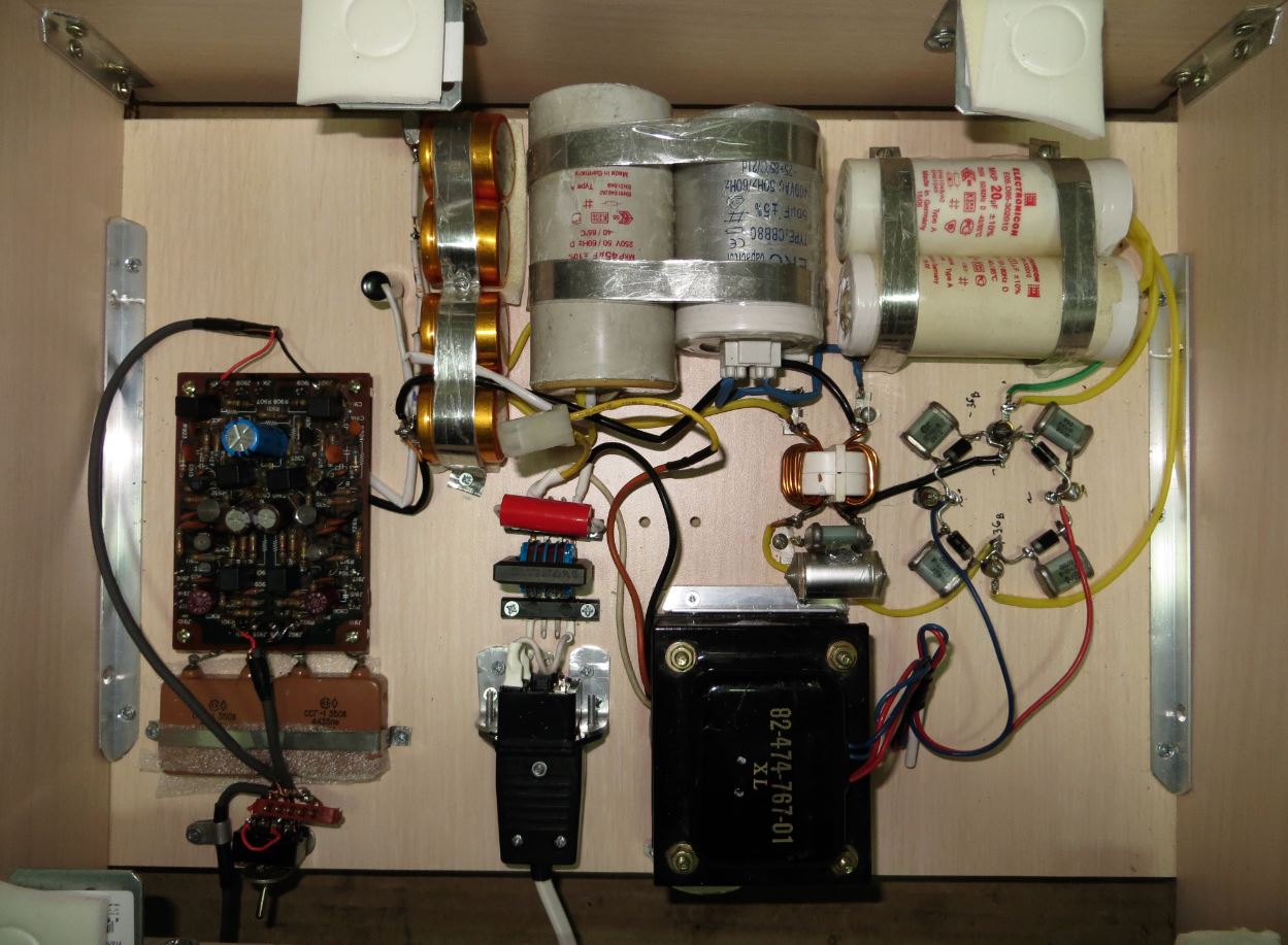

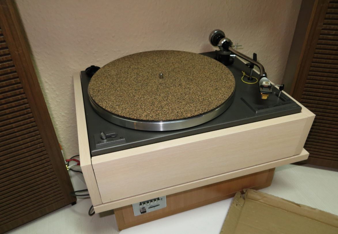

    Пример 2. Плата от винилового проигрывателя Арктур 006.
    Фото Арктура не буду приводить - на этом сайте есть отдельная тема про него:
    https://forum.vegalab.ru/showthread.php?t=75476

    Таких плат у меня была пара штук, пролежали в тумбочке несколько лет, брал их на толкучке по 50 рублей и по 100 рублей за плату.
    Решил послушать эту плату фоно корректора. Долгое время не делал с ними ничего, так как в народе ходит стойкое мнение о крайне не высоком качестве звука, встроенной в Арктур 006, платы фоно корректора. Но самом деле практика выявила достаточно приемлемый звук данной платы, так как там применены углеродные транзисторы и конденсаторы К31 в цепях коррекции - это конденсаторы из слюды с серебряным напылением. Чтобы данная плата заиграла нормально надо поменять высохшие электролиты в обратной связи и заменить советскую керамику на современные конденсаторы.

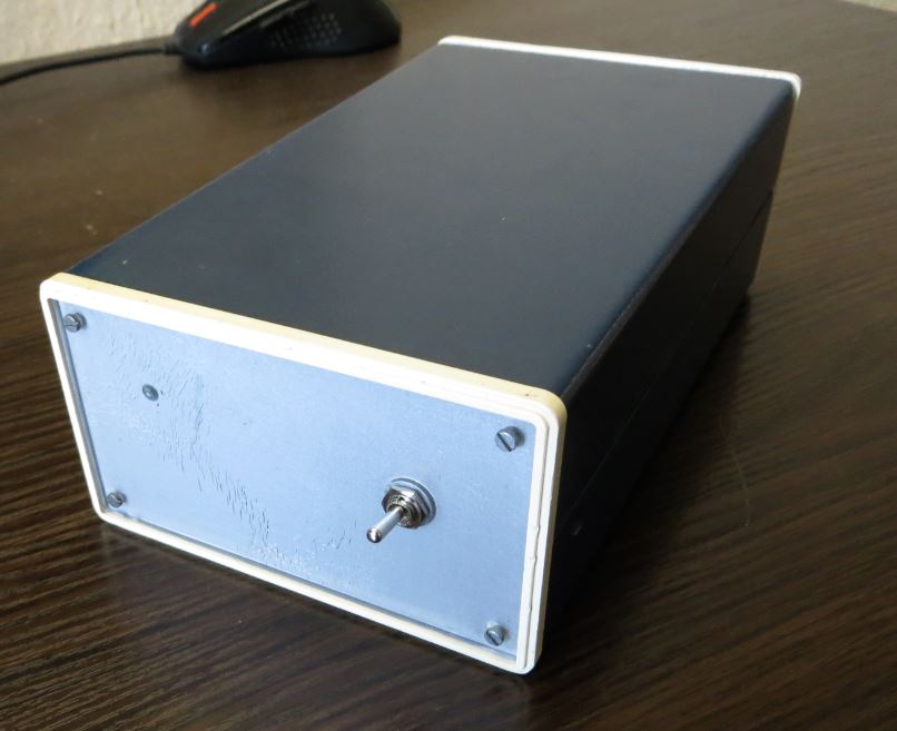

    Я собрал простейший блок питания на очень слабеньком трансформаторе-торе от какого-то прибора диодный выпрямитель и четыре конденсатора (по два на плечо "+" и "-" с сопротивлением 5 ом между конденсаторами в плече.). Тор тянет только одну микросхему, но зато качество питания у него очень хорошее. Звук получился хороший, но немного не хватало детальности. Решил попробовать поставить современную иностранную микросхему в эту плату. Народ рекомендует на это место LM4562, я поставил через перемычки, так как штатно у этой микросхемы и количество ножек другое и распиновка тоже другая. Замена сказалась очень хорошо на звуке.

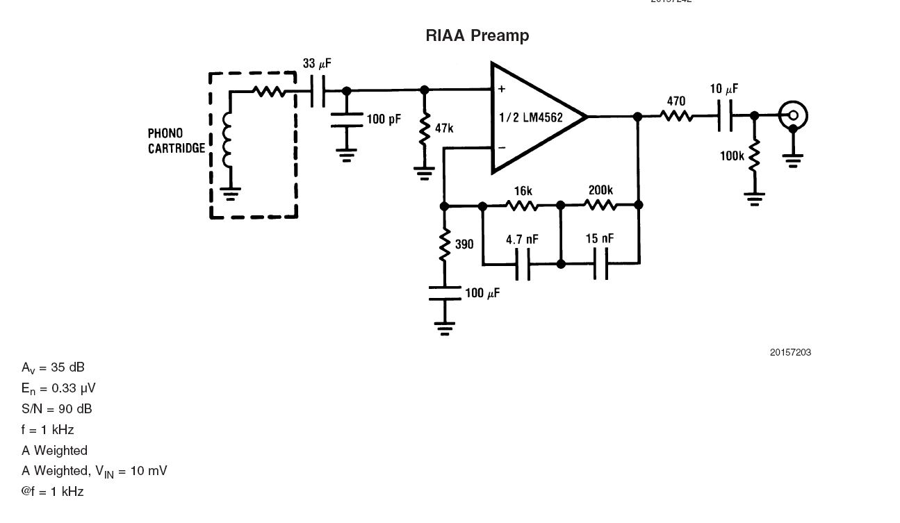

    Так, что если у вас нет желания или возможности купить собранную фоно корректора платку, то можно посоветовать собрать фоно корректор на одной микросхеме из даташита на LM4562 или по мотивам (цепи коррекции) схемы корректора Арктура 006. На схеме не показаны цепи питания - так как питание единое на оба операционных усилителя в корпусе. Из недостатков - нет балансировки "0" на этой микросхеме, но у меня она включена без входного и выходного конденсатора на пути сигнала и играет нормально - но надо проконтролировать , чтобы не было постоянной составляющей в сигнале и на входе и на выходе.

    Цитата Сообщение от Гармониум Посмотреть сообщение
    для формирования нужной АЧХ понадобятся транзисторы с очень приличным коэффициентом усиления , скажем 700 - 800 иначе АЧХ просто не сформируется .
    Я бы так не драматизировал, больше 300 на рабочих токах, уже нормально. Да, за АЧХ особенно на НЧ придется проследить.

    На К157УД2 и паре ВС847BPN115 можно отличный корректор сделать .Вспомнить схему Галахова .
    Неплохо, только критична к чистоте питания, да и ООC R2 не только на постоянке уменьшает входное сопро. Надо от 47к считая от левой ноги, сделать отвод на землю конденсатором. А вообще R2 не нужен, если рулить эмиттерами с ножек питания ОУ.
    И что в этих транзисторах интересного?
    h21э низкий, наверняка и объёмное сопротивление Rб большое, шум великоват для такого применения. Есть транзисторы с шумом в 0,5 дБ.

    То,что там пара согласованная разной проводимости.Хотя можно и раздельные ВС547/557 применить.Они вроде теже 847 только в ТО92

    Согласование по характеристикам там не обязательно, поскольку каскады находятся в цепи общей ООС, и сигнал настолько мал, что вторая гармоника на фоне шумов не видна
    ---------- Сообщение добавлено 10:17 ---------- Предыдущее сообщение было 10:11 ----------
    Но если очень хочется, можно собрать второй канал и сделать корректор балансным. Тогда сигнал будет проходить в любой момент времени через 2 транзистора одной проводимости в противофазе, и получится полная компенсация.

    Я бы взял в качестве этой "одной микросхемы" AD797A.
    И тема была уже: https://forum.vegalab.ru/showthread.php?t=826&page=15
