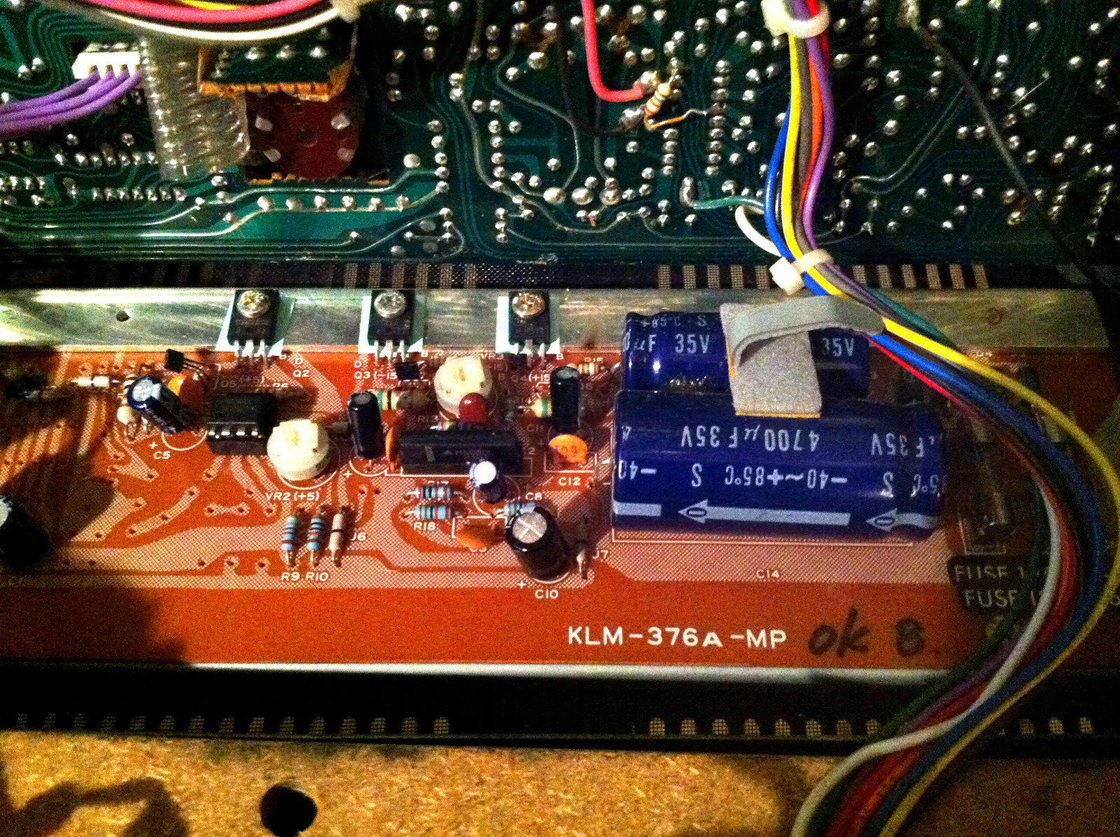

    Хорошо. А как плату предлагаете идеально нарисовать, по фото? Или всеже схема будет прилагаться? Тож самое и по БП.
    Я вот не в курсе Есть сервис мануал, в котором есть и схема платы и расположение деталей на ней. Фото БП нет нигде в сети и в том числе у меня (у меня наколхоженый БП).

    По умолчанию Re: Ремонт и восстановление винтажных аналоговых синтезаторов (Украина)
    Цитата Сообщение от almazmusic Посмотреть сообщение
    Но проектировании платы БП в приоритете.
    Сервисмануала не достаточно. Надо как минимум габаритный чертеж платы, с размерами и координатами крепежных отверстий.
    Посмотрю в мануале, хотя вряд ли там была такая инфа. Но я понимаю, что это необходимо.
    Если ее не окажется в мануале, прийдется с линейкой мерять самому
    Было бы интересно услышать примерную стоимость проектировки.
    Для этого надо приблизительно понять сложность платы. БП тоже разные бывают.
    Лишь примерно, потому что платы блока питания у меня не было. Сейчас есть какой-то лютый колхоз с неправильными напряжениями (судя по тому, что видимо повылетали оригинальные TL072 и 4558 и были заменены на 140УД6Б). Но в целом размеры и монтажные отверстия могу замерить.
    http://dl.lojinx.com/analoghell/Korg...viceManual.pdf - вот сервисмануал. БП простенький. Он схож с тем, который стоит в Korg Polysix, но у Monopoly проще немного. Я это к тому, что плата БП только на одном фото в сети и то издалека:

    БП простенький.
    По питальнику конечно ничего сложного, но надо знать габариты, а также точное расположение транзисторов, которые крепятся к радиатору. Также, очевидно, плата ограничена по высоте, раз электролиты плашмя лежат.
    М5230, на которой сделан стаб, кстати у меня есть

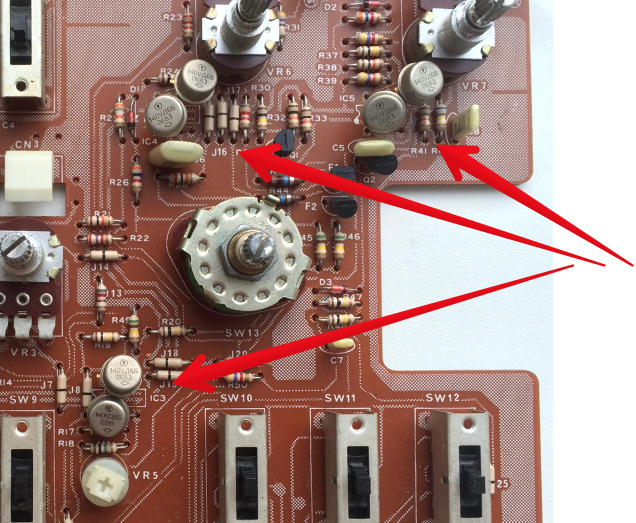

    оригинальные TL072 и 4558 и были заменены на 140УД6Б *
    Такая замена в лоб невозможна - 072 и 4558 сдвоенные, а УД6 одинарные. Их там навесом налепили?

    Одно не понятно - если все делается "для себя", зачем в точности копировать древнюю схему при наличии массы современных простых прецизионных стабов?
    А там по-другому то и не сделать. Достаточно на фото посмотреть. Питания расходится по платам, чрез коннекторы, сама плата закреплена на задней стенке, она определённых размеров и с определёнными монтажными отверстиями.
    Там жесть Навесом по два 140УД6 вместо одного родного, некоторые ноги обрезаны, в общем там тот ещё "кулибин" поработал.

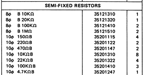

    Ребята, а кто может сказать, что за маркировка такая подстроечников?
  15. #35
    16.05.2012
    208
    Видимо, первое - это диаметр отверстия для крепления - 8 и 10 мм. Потом номинал и характеристика (В). А вот 8-ми значное число - х.з., может номер какой в каталоге производителя...
  16. #36
    02.09.2006
    3,434
    Скорей всего диаметр(8,10) и функциональная характеристика (B, линейные)
    Хм, возможно. Нужно будет дома смотреть.
    А что, собственно, означает (B)? Поты обозначаются как 10kOB и я что-то не пойму что за буква такая магическая.
    Спасибо.
    означает (B)
    Зависимость изменения сопротивления от угла поворота.
    http://sound.westhost.com/pots.htm#taper
    WBR, Michael.
