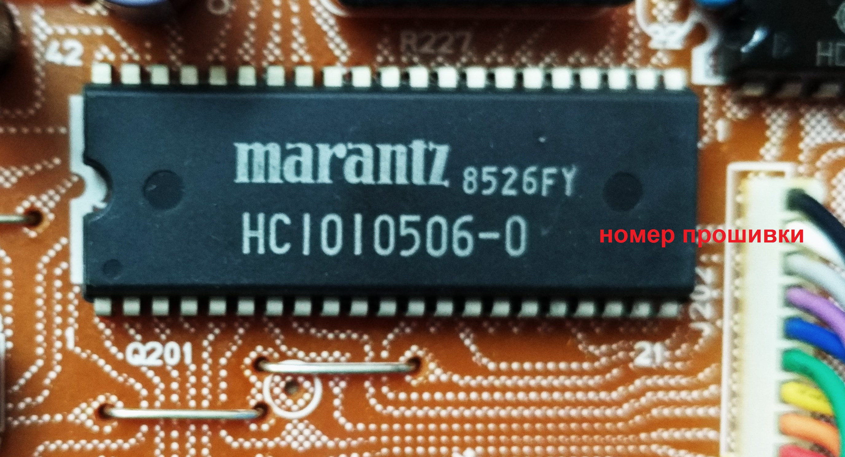

    02.03.2017
    33
    По умолчанию Re: Механизм Philips CDM1
    японский вариант CDM-1.... на моем 84-м такая же фигня, только мой CDM-1 европейский, регулировкой подпятника двигателя нашел положение в котором привод заработал, но не всегда с первого раза определяет диск. Мой мастер говорит, что проблема с мозгами, кстати в вашем аппарате такая микруха в сервоприводе?
