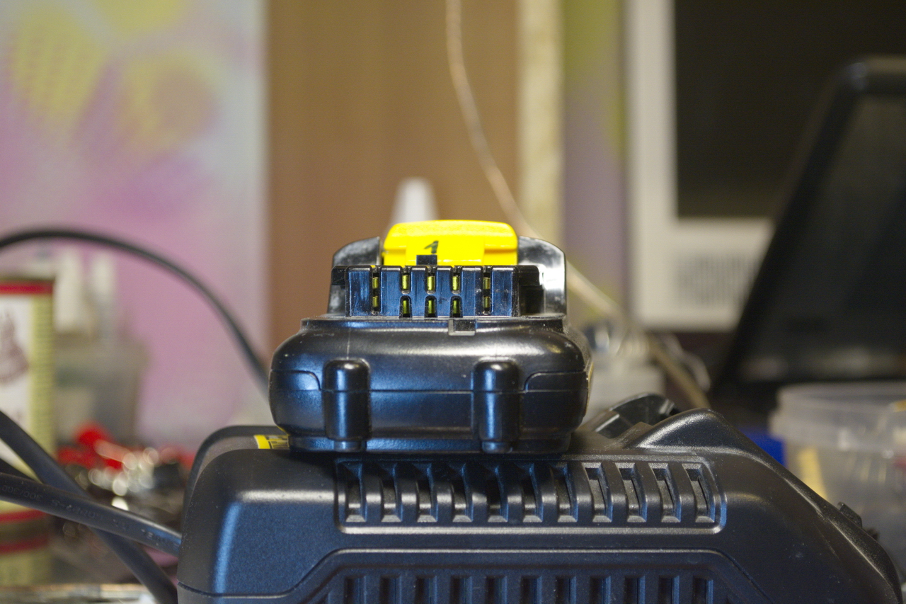

    Мужики, как есть...
ID:	256097   Нажмите на изображение для увеличения.
ID:	256096   Нажмите на изображение для увеличения.

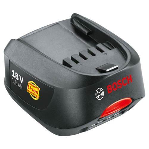

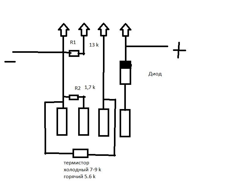

    По умолчанию Re: Назначение резистора в аккумуляторе шуруповерта
    Аккумуляторная батарея Bosh Power4all psr 18 li-2 1,5 Ач
    от триммера (косилки), 6 элементов последовательно,
    стрелки - к триммеру, прямоугольники - к зарядке.
    Как только сопротивление термистора падает до 5,6 к выключается защита.
    Корпус акк. бат. при этом холодный, термистор приклеен к одному из элементов.
    При температуре воздуха +24 дает работать непрерывно около 5 мин.
    Заряда хватает на 20 минут
    (Разряженная батарея заряжается больше 2-х часов)
    Это нормально ? или что-то с термистором не то ?
    Терморезистор там на 10 кОм. Вот табличка на на его:
    ---------- Сообщение добавлено 09:16 ---------- Предыдущее сообщение было 09:14 ----------
    Получается, что примерно чуть больше 40 градусов. Рановато.
    10k я на нем не видел, самое большее - 8,7к
    При температуре +25 сопротивление примерно 6,7к.
    Пробовал греть между пальцами - падает до 4к.
    Получается неисправность NTC ?
    Какая максимально допустимая температура литий-ионных акк. при заряде и разряде ?

    С этого взял
    У меня вот такой - 1,5 Ач
Название:	bosch-power4all-18v-cordless-li-ion-battery-pack-15ah-for-power4all-green-garden-power-tools-pic.jpg

    Сделал контрольные замеры сопротивления термистора
    Температуру контролировал китайскими часами с термометром
    В холодильнике при +4С сопротивление 21кОм
    В комнате при +25С - 6,8 кОм
    Сопротивление термистора в часах при +25С - 9,9кОм
    У меня две бошевские зарядки: одна попроще и она не контролирует температуру, вторая контролирует. Так что поставь туда МЛТ-0.25 на 10 ком и забудь.
    Зарядка - пофиг, она не перегреет.
    Срабатывает защита от перегрева акк. в триммере. Завтра поищу нормальный термистор или впаяю послед. с этим килоОм-полтора.
    А в самом триммере не происходит к.з., хотя бы кратковременного? Может, на последовательно включенном резисторе посмотреть осциллографом форму потребляемого тока?
    Триммер новый, кз в нем нет. Поставил нормальный термистор, 10к при 25С. Через 5 мин работы - 8,9к
    Жена косила 20 минут, соппротивление - 6,0 к, напряжение на акк. 17,7 В (без нагрузки)
    Через час заряда сопротивление 7,8к. После заряда ( примерно через 3 часа) сопроивление 7,9к, напряжение 21 В
    Зарядка - AL 2204 CV (14,4 - 21,6В, 0,43А), трансформаторная.
    Аккумуляторы Samsung SDT, INR 18650 - 15Q , 1500мАч пр разряде 10А, без защиты
    ЗЫ
    На 6,8к термисторы тоже бывают, могли по ошибке впаять !
