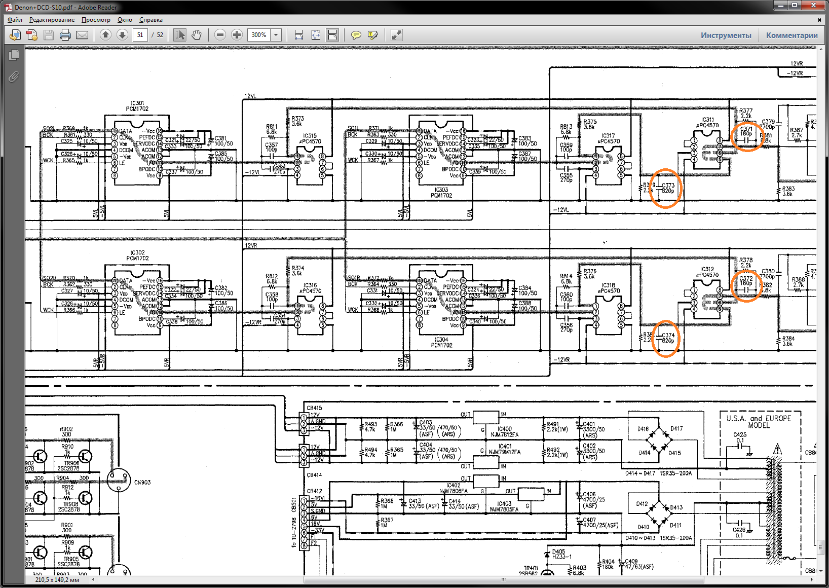

    А может еще кто нить знает почему на схеме не симметричные емкости по входу диф. усилителя?

    И стоит ли избавляться от встречных полярных электролитов на выходе.
    Заменить их на пленочники микрофарада 4, низы останутся те же.
    Вообще не понятно зачем установлена такая большая емкость на выходе..
