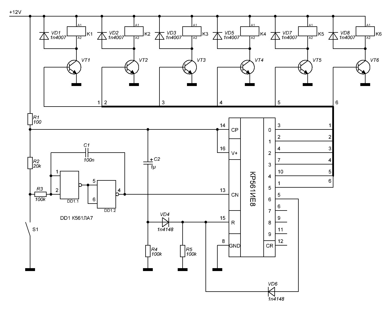

    Если не прибегать к микроконтроллерам, а сделать на логике (из того что завалялось в столе так сказать). Вот что у меня получилось, работоспособно ли это? Переключение по кольцу 6ю реле, индикацию параллельно реле.
