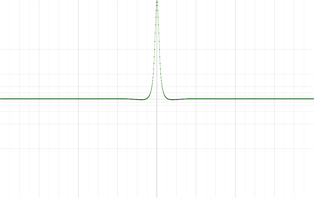

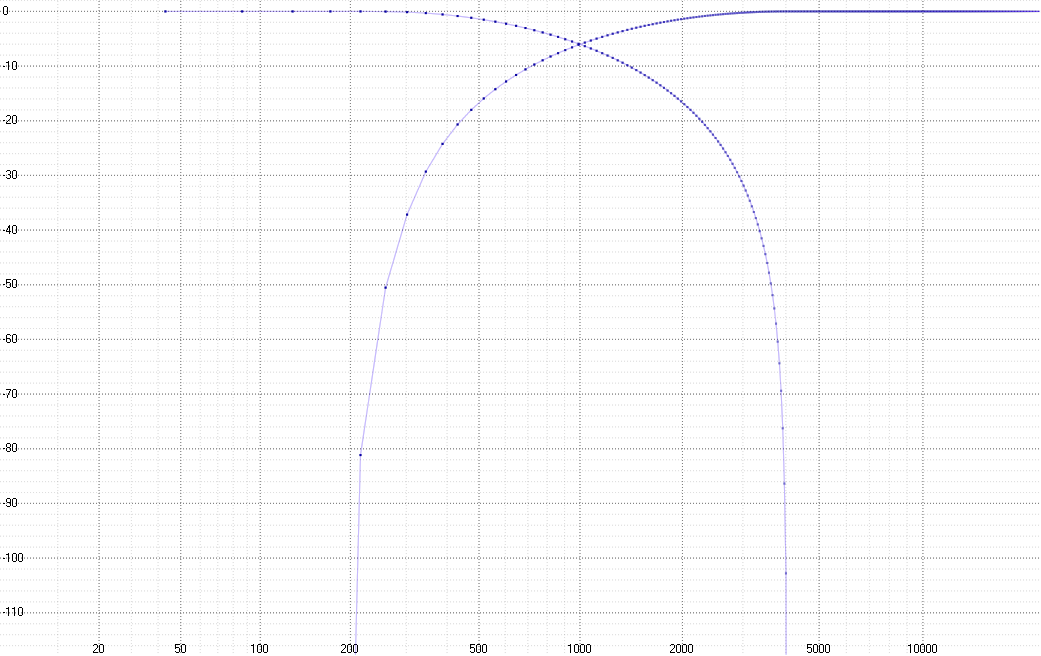

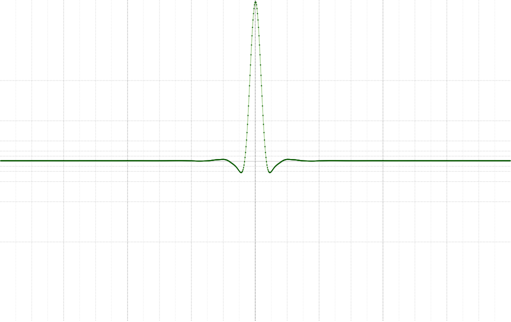

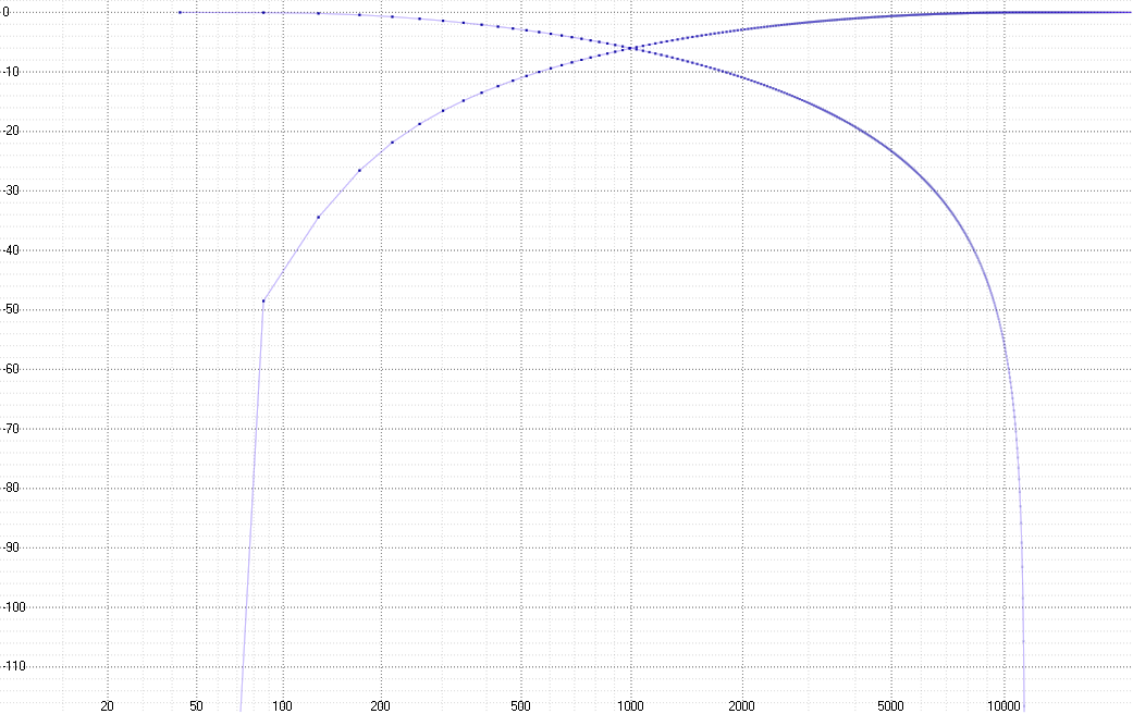

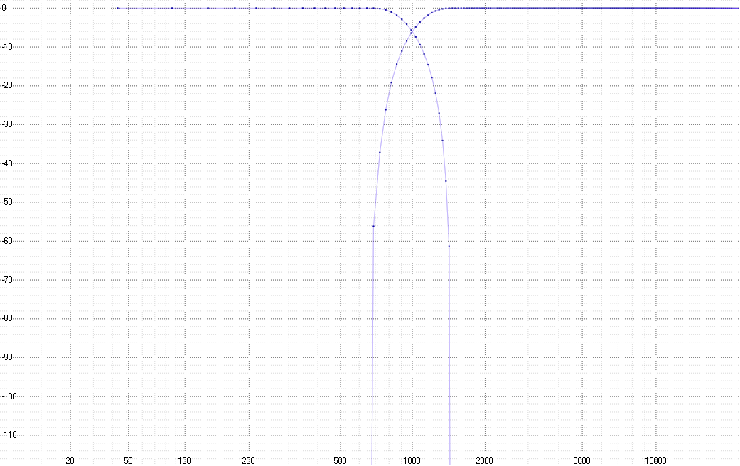

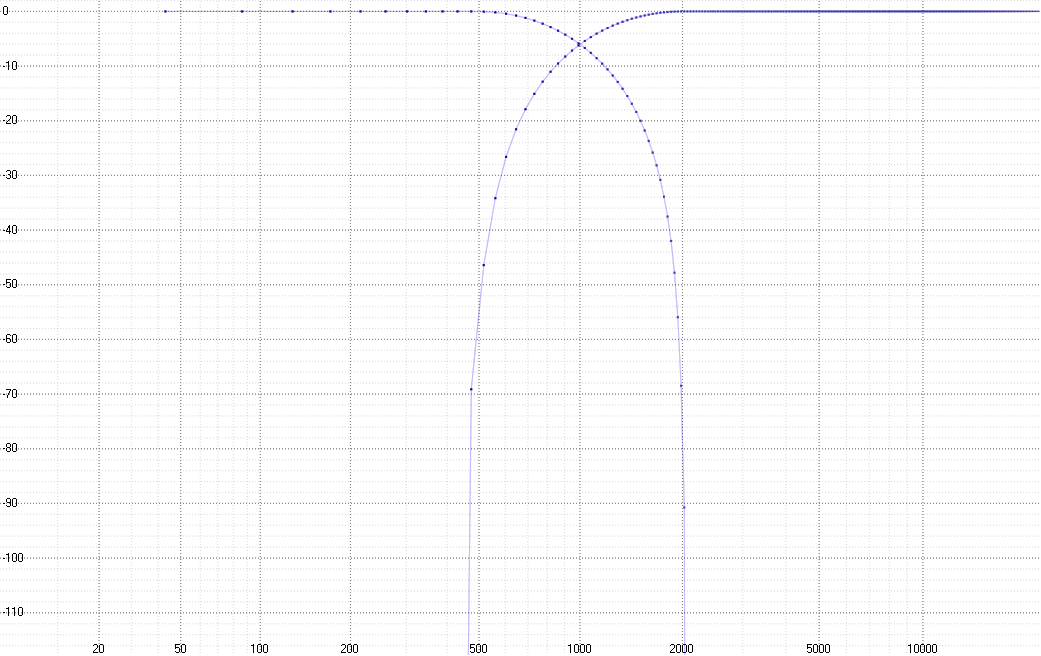

    По умолчанию симметричные НЧ/ВЧ фильтры
    Вот вариант решения для фильтра, удовлетворяющего всем вышеобозначенным условиям.
    Фильтр параметризуется через частоту с подавлением в -6дБ и шириной между полосами пропускания и подавления в октавах.
    1кГц, 1 октава, 1024 taps
ID:	251711 Нажмите на изображение для увеличения.
    1кГц, 2 октавы, 1024 taps
ID:	251713 Нажмите на изображение для увеличения.
    1кГц, 4 октавы, 1024 taps
ID:	251715 Нажмите на изображение для увеличения.
    1кГц, 8 октав, 1024 taps
ID:	251717 Нажмите на изображение для увеличения.
