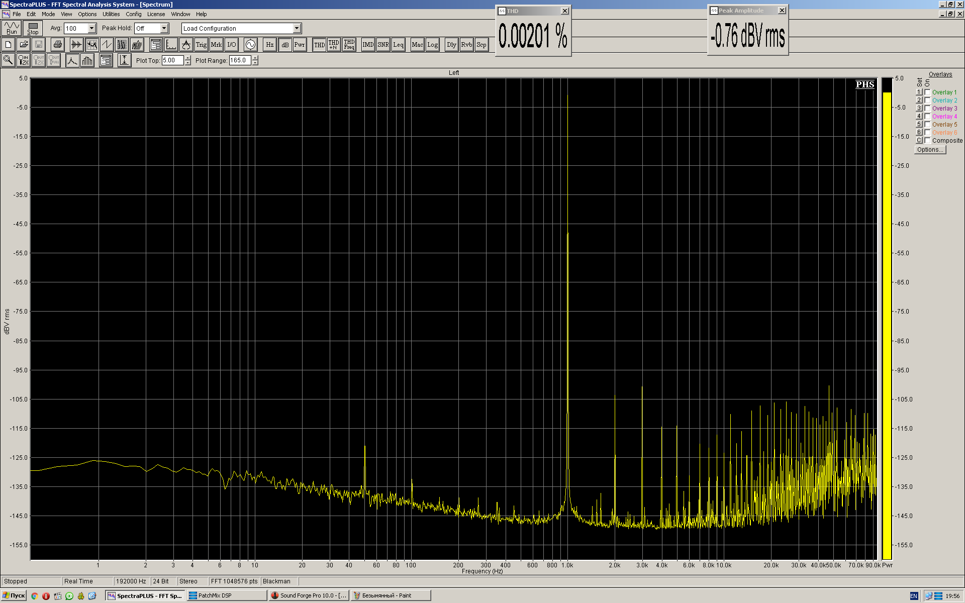

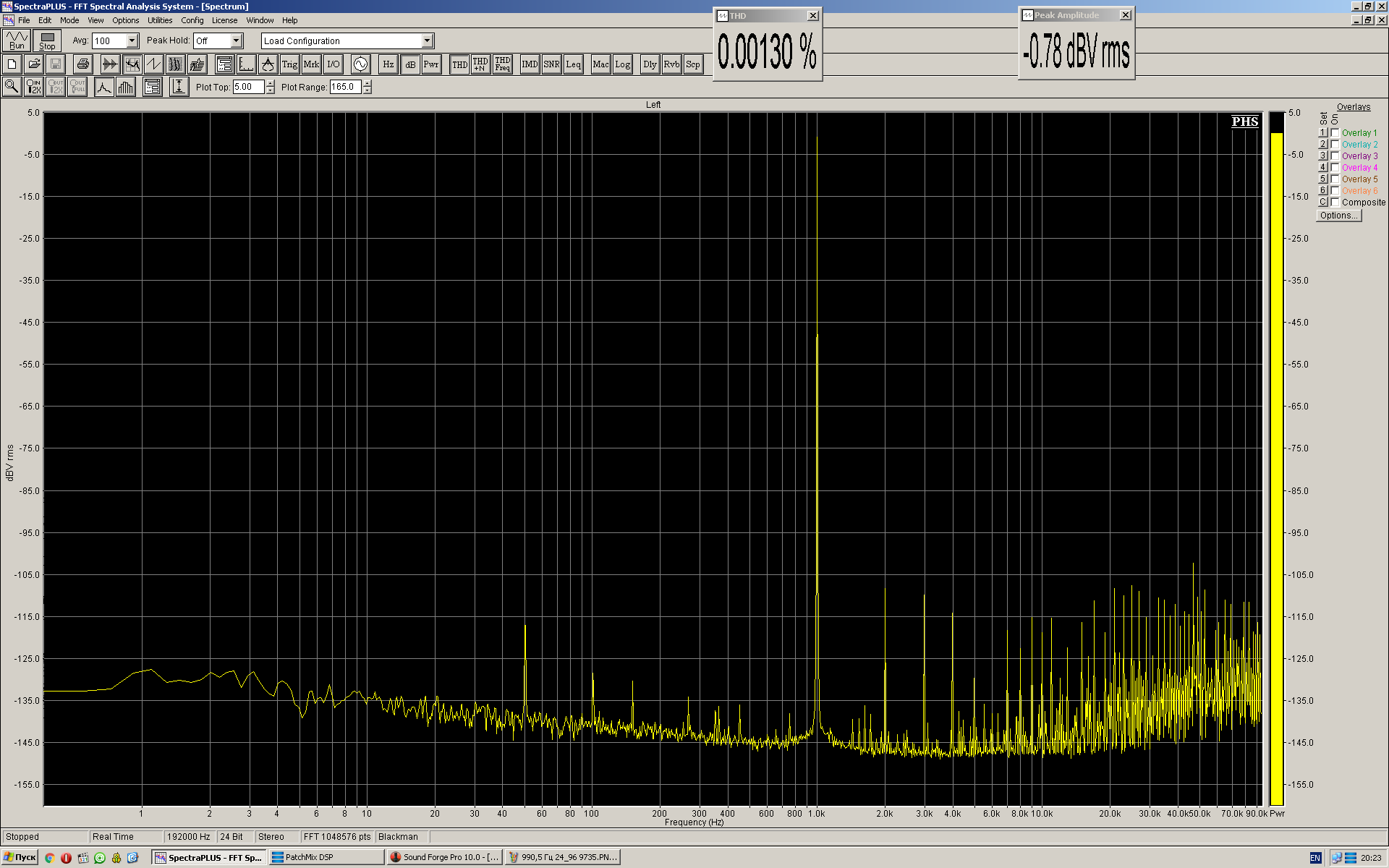

    Решил, все же, поделиться своей первой, от начала до конца, разработкой ЦАПа. Решил начать с легендарных преобразователей AD1862 в связке с так же признанным за качество работы ЦФ SM5847. Вход один единственный – USB, на транспорте Flamenco 4L. Плата БП и основная - двусторонние. В архиве некоторые замеры, пояснения в названиях файлов. Забыл добавить, что спектры получены на нагрузке 620 Ом, без нагрузки результат идентичен.

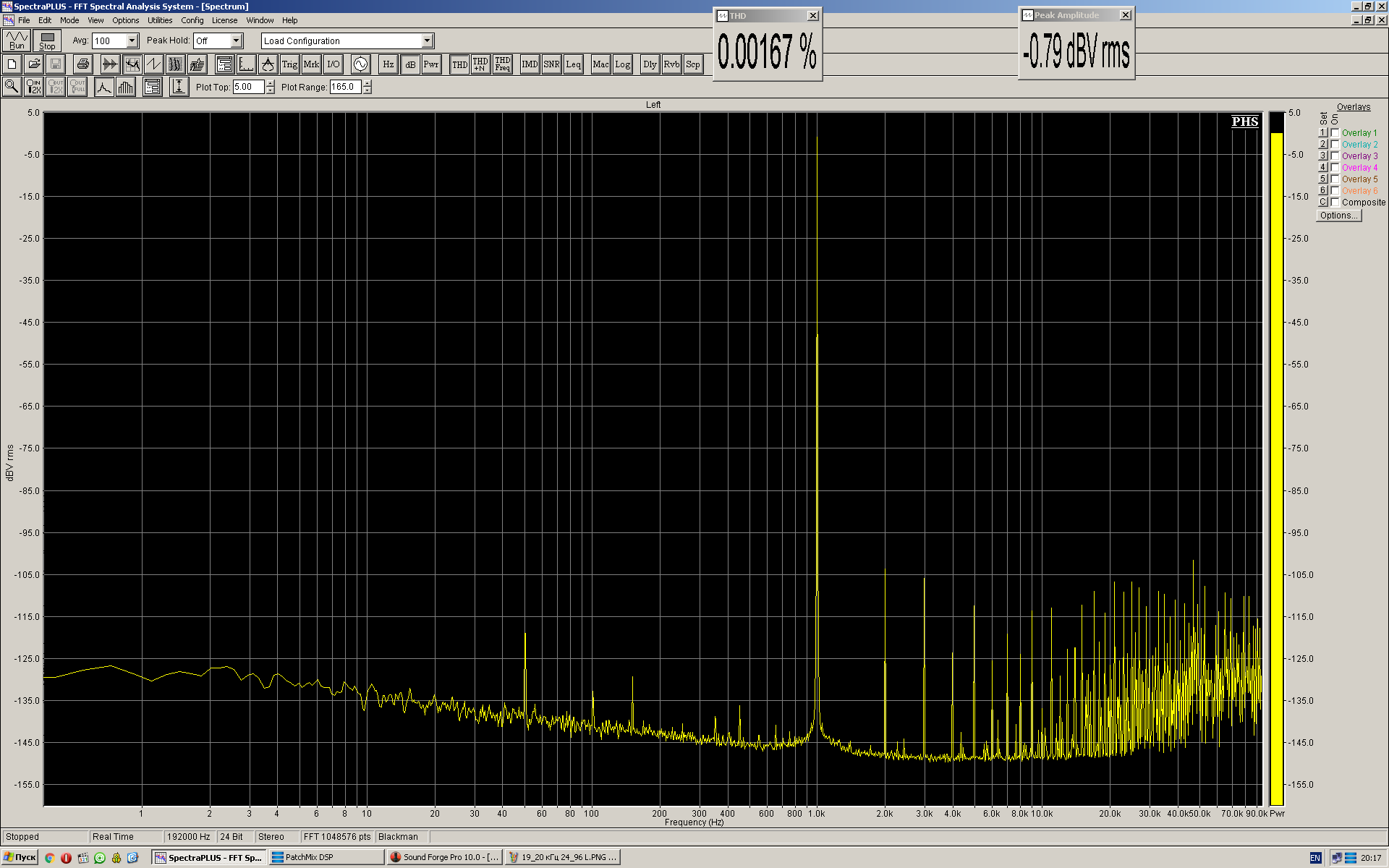

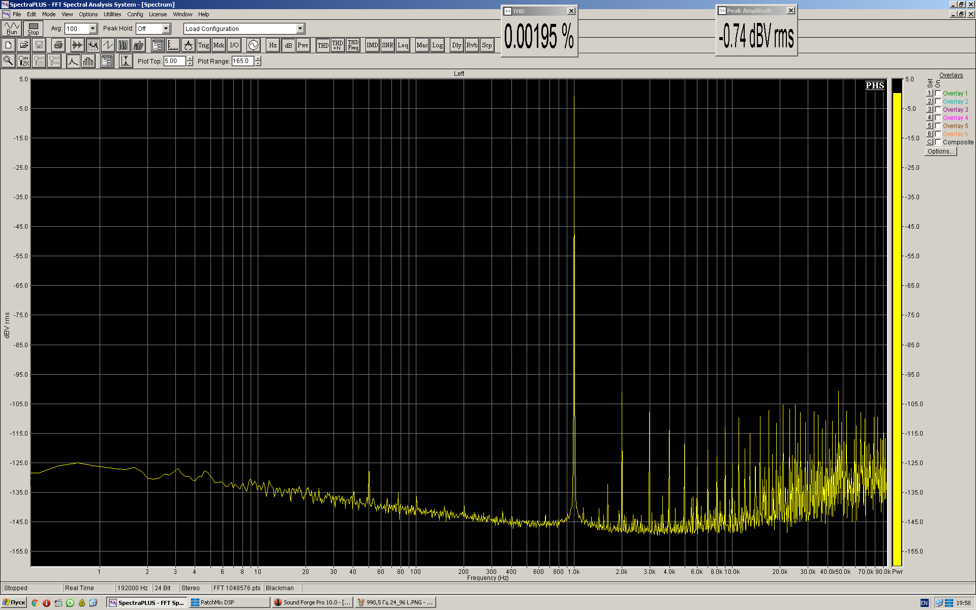

    Приобрел на днях ещё пару AD1862, хотел найти с получше линейностью. Вот что получилось, замеры на E-MU1212m в стоке: две первые картинки спектры старых микросхем Вложение 279731Вложение 279732 вторые две вновь приобретенныхВложение 279733Вложение 279734 Разница очевидна, особенно один очень удачный попался. На слух, правда, оценивать не возьмусь, интерес был больше метрологический. Да, ещё добавлю, что позже с прогревом спектры получились ещё получше, но замеры не сохранил.
    Подстройка линейности что-то даёт?
    Это, конечно, уже с подстройкой, на сигнале -80 дБ крутил.
