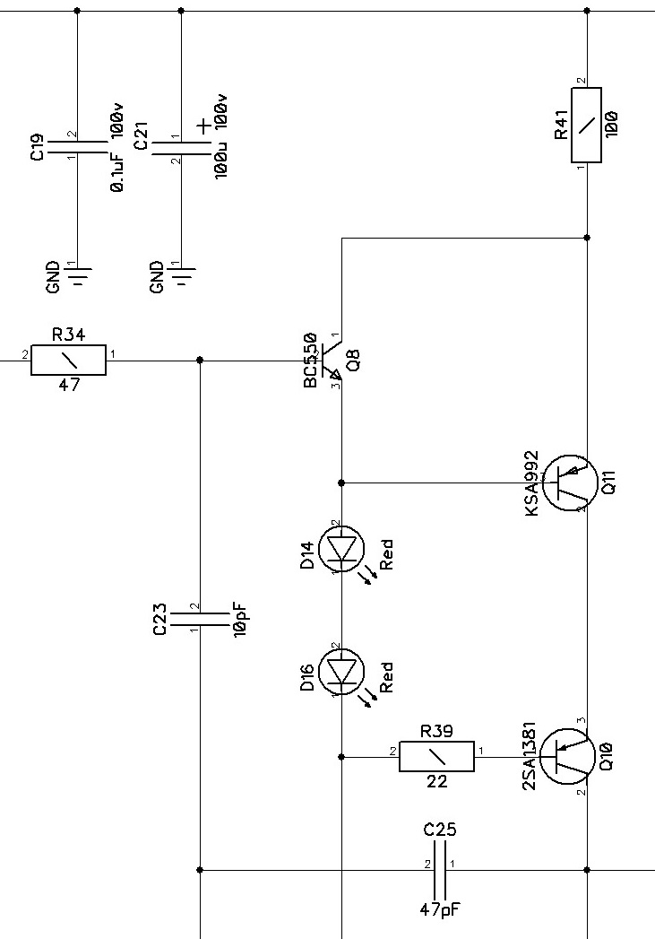

    На днях выложу еще один гибридный усилитель - TubSuMo называется. Пожалуй, лучший из моих гибридных дизайнов, изначально навеянный топологией согласования входного каскада и УН, примененной инженерами Sansui опять же. Там на входе тоже 12AU7, и очень интересный УН - мы с моим другом Питом Вогелем в прошлом году придумали. Вот такая структура (верхнее плечо):
    Кроме прочих достоинств, она обеспечивает мягкий клиппинг со скругленными "углами".
    На выходе - две пары латералов, подключенных прямо к УН.
    Два таких усилителя собрано в Америке, один из них используется постоянно в качестве основного.
    Я в прошлом году заезжал в Нью-Джерси - слушал его с хорошей авторской акустикой большого объема. Сочетание высочайшей детализации в середине и вверху с "бархатным" басом внизу. Сейчас там строится таких еще штук 5. У меня с Monitor Audio RS-8 - тоже отлично, но комната маловата для полного раскрытия потенциала (долго гонял "лабораторный" прототип).
    Он у меня следующий кандидат "в корпус". Не переключайтесь

    По умолчанию Re: Высококачественные фронт-энды (входной каскад + УН), проверенные временем
    Зачем включено два светодиода последовательно, когда практически достаточно и одного?
    и очень интересный УН - ....... в прошлом году придумали
    до нас всё придумано... УН с обычным каскодом и повторителем Ларссона
    По делу:
    Через Q8 нужно с одной стороны пускать пару милиампер (чтоб снизить дин. сопр. и шум LED) , с другой стороны только пару другую десятков микроампер, чтоб он работал хоть в немного некривом режиме. (не в глубоком насыщении). Вместо ВС550 там повыгоднее кандидатуру можно подобрать, у этого линейность в таком режиме плохая.
    Выбор Q11 тоже субоптимален для данного режима. (Там ток минимум 10мА, так?)
    Я бы поставил низковольтнее и линейнее на этом токе (ну и по частоте повыше).
    У ONSEMI есть неплохие 50C02CH (50А02CH pnp). Как раз туда
    18.05.2012
    77
    Одного красного к сожалению недостаточно. Многие транзисторы не очень хорошо работают при напряжении к-б порядка 1 вольта.
    С 1 красным незначительно возрастает коэффициент гармоник. Хоть и незначительно - но зачем?
    Нормально работает с 1 синим, но в результате в "продакшен" пошел вариант с 2-мя красными.
    18.05.2012
    77
    Это не так. Это определенным образом организованная комбинация комплиментарной пары Баксандала (Q8+Q11) и каскода Хоксфорда (Q10+D14+D16). Анод D14 в "классическом" каскоде Хоксфорда был бы подключен к эмиттеру Q11. У нас же он с еще большим успехом подключен к эмиттеру Q8. Я не знаю ни одного примера применения такой структуры где бы то ни было, если они есть - интересно посмотреть. А что такое повторитель Ларссона? Было бы интересно почитать
    По делу:
    Ток через Q8 = 1.2 мА, через Q11 = 8 мА. BC5ХХ хороши тем, что они нормально работают при крайне низких напряжениях б-к, начиная практически с нуля. В качестве Q11 также прекрасно работает BC560. Но тут надо быть аккуратным - высокий h21 в сочетании с возможными паразитными емкостями негативно влияют на стабильность. Применение резисторов в базах Q8 и Q10 обязательно - опять же в целях обеспечения локальной стабильности каскада. Показанная комбинация транзисторов и номиналы резисторов в базах - не случайны. Именно в таком виде достигается наилучший результат. Структура линейная, быстрая и с прекрасным клиппингом.

    По умолчанию Re: Высококачественные фронт-энды (входной каскад + УН), проверенные временем в железе
    Нужно ли что то изменить, если R41=10ом, токи Q8=2.5ma Q11=25ma (схема пост 22).
    18.05.2012
    77
    Можно попробовать, "противопоказаний" нет.
    А, если не секрет, в чем "фишка" настолько сильноточного УНа? Q10 придется не сладко потребуется приличный теплоотвод.
    Частый гость Аватар для 35101
    07.04.2015
    185
    "Фишки" нет, ун несимметричный, питание +-30в, мощность на Q10 около 0.8ватт.
    18.05.2012
    77
    ОК. Будет нормально работать. Но для корпуса TO-126, 0.8 ватта - это довольно "тепло" ))
