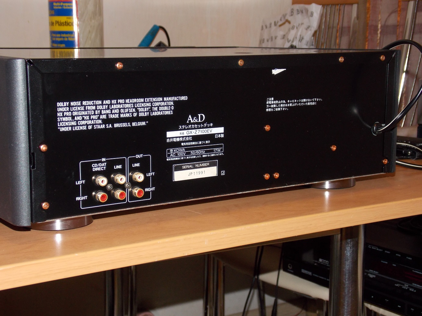

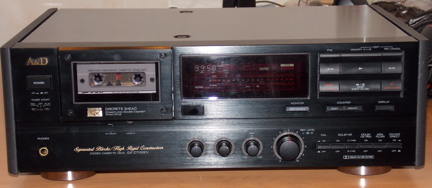

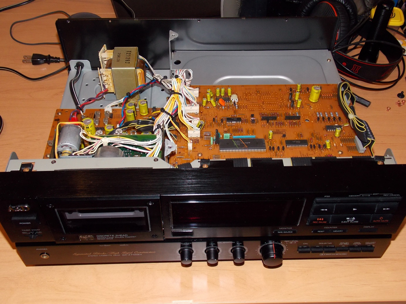

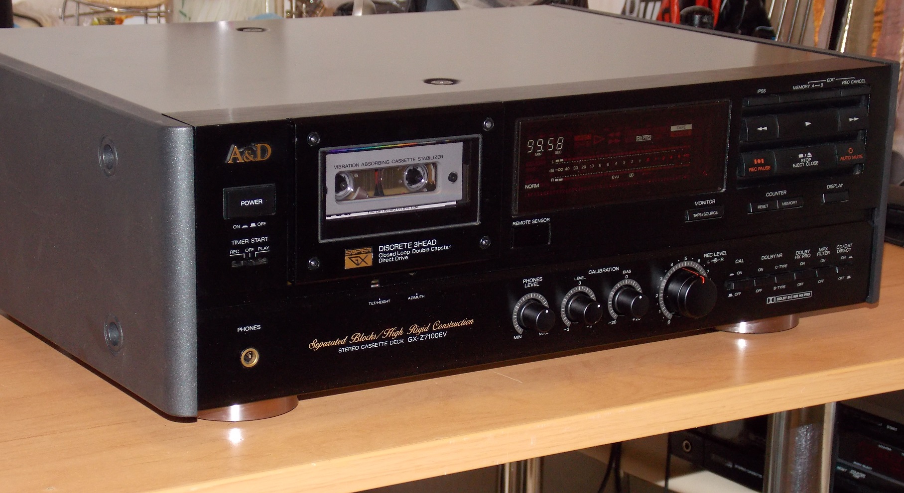

    Кассетная дека A&D GX Z7100EV (Akai GX-75 MkII)
ID:	244377 Нажмите на изображение для увеличения.
    По информации с японских сайтов, аппарат стоил в 1990 году 79800 Йен, что в пересчете по курсу к доллару США на 1990 год составляет около 550$. Однако сейчас цены на аукционах на эту модель доходят до 2300-2500$ Странно, но факт. Дека не самая верхняя - еще есть 9100. Параметры у них практически не отличаются.
    Конструкция продуманная, корпус прочный и жесткий. Набор у нее приличный: сквозной канал - дискретные головы Akai SuperGX, Direct Drive (правый капстан прямоприводной, левый - ведомый, приводится во вращение пассиком), закрытый тракт, ручная калибровка ленты, Dolby B, C, HX-Pro, гаситель вибраций корпуса кассеты, моторизованный кассетоприемник, автоматическое определение типа ленты . Дека имеет два линейных входа - один стандартный, другой для источников с высоким выходом (CD, DAT).
ID:	244379 Нажмите на изображение для увеличения.
    Вся резина в протяжке установлена новая, голова без следов износа. Дека, даже без калибровки, прописывает практически что угодно - Akai GX-F91 так не умеет
    Однако, покрутив за последние пару недель несколько референсных дек, я, кажется, понял в чем разница между топами 80-х и 90-х: топы 80-х чаще звучат более живо, а топы 90-х , как правило, имеют более высокие параметры, пишут точнее, но играют немного похоже друг на друга, хотя и придраться вроде не к чему. Тестируя запись дек A&D GX Z7100EV и Sony TС-KA5 ES, у меня появилось стойкое ощущение, что у обеих дек есть на звуке некий небольшой синтетический "налет", который и делает звучание частично схожим. Именно небольшой, но все-таки он есть. Возможно, что это результат более широкого применения электронной коммутации в более поздних моделях кассетников. У Akai GX-F91 из 80-х такого не наблюдал, у ZX-7 - тоже.
    Кстати, у Nakamichi Dragon, из-за примененного одновременно автореверса и сквозного канала, тоже стоит коммутационный ключ - много раз сравнивали его с ZX-7 и пришли к выводу, что по звуку Dragon совсем чуть-чуть, но уступает семерке. Может быть именно из-за этого самого ключа.
    Параметры A&D GX Z7100EV (сервис мануала найти не удалось)
    • Frequency Response
    15Hz~19kHz ±3dB (Normal)
    15Hz~20kHz ±3dB (CrO2)
    15Hz~23kHz ±3dB (Metal)
    • Wow & Flutter
    ±0.04%W.Peak (EIAJ), 0.025% (WRMS)
    • S/N Ratio
    59dB (Metal Tape, EIAJ)
    79dB to 10kHz, Metal Tape, Dolby C on
    • THD
    0.5% (1kHz, EIAJ)
    • Power Requirement
    100V AC, 50/60Hz
    • Weight and Dimensions
    9.7kg, 451 (W) x 154 (H) x 350 (D) mm
    Звучание
    Звучание нейтральное, АЧХ канала записи-воспроизведения настолько ровная, что начинаешь сомневаться при переключении "источник" - "запись", что оно (переключение) состоялось. В целом, очень качественный аппарат, но, как уже было сказано выше, с эмоциональной подачей могло быть и получше. Сцену дека на записи сохраняет, локализацию КИЗ - тоже, хотя и не полностью. При тестировании использовал много джазовых композиций, где достаточно сложный ВЧ диапазон - обилие всяких разных тарелочек со щеточками и цепочками. Все эти звуки записываются и воспроизводятся вообще без нареканий, разборчивость не снижается ни капли. Деки классом ниже с этим не справляются - если даже уровень ВЧ сохраняют полностью, то разборчивость все равно заметно падает.
    Вывод
    С точки зрения точности записи - дека референсная, но запись, относительно оригинала, немного теряет в эмоциональном плане, с моей точки зрения.

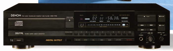

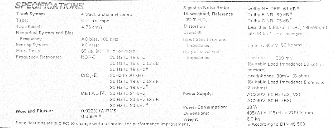

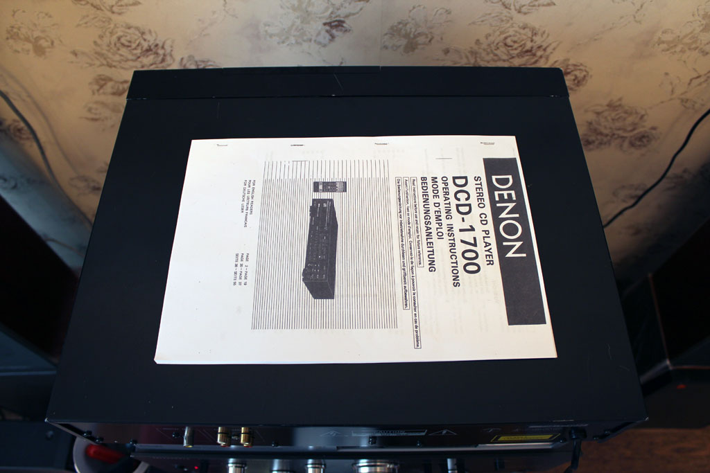

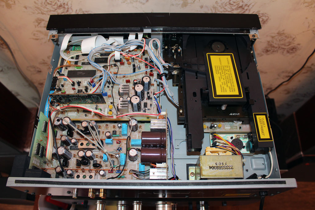

    DENON DCD-1700
    Вертак времён Царя Гороха, имеет на борту мраморное шасси, бесколлекторный двигатель привода шпинделя, линейный двигатель пикапа KSS-123 со стеклянной линзой, раздельное питание анологовой, цифровой, и т.д., всего пять раздельных источников, питаемых от раздельных обмоток трансформатора, пассивный LPF, 2 Х PCM56P-K, выхлоп на ОУ 5532 с интегратором, естно разделиттельный конденсатор на выходе... да нет его, никаких транзисторных ключей, только реле, короче хиэнд!!!
    Звук: я не любитель расписывать про всякий воздух, сцену, локализацию и т.д., скажу лишь, что звучит масштабно, драйвово, детально, особенно хорошо на нём брутальный дэт слушать, ну и другой экстрим, ни какой каши. Ну а классику рока слушать на нём одно удовольствие, звук как у высококлассной аналоговой вертушки, как-то так.
    http://audio-heritage.jp/DENON/player/dcd-1700.html
    https://forum.vegalab.ru/downloads.php?do=file&id=444

    Цитата Сообщение от krыsolov Посмотреть сообщение
    DENON DCD-1700
    Спасибо за обзор! Достойный аппарат, судя по всему. Стоил 760$ в 1987 году.

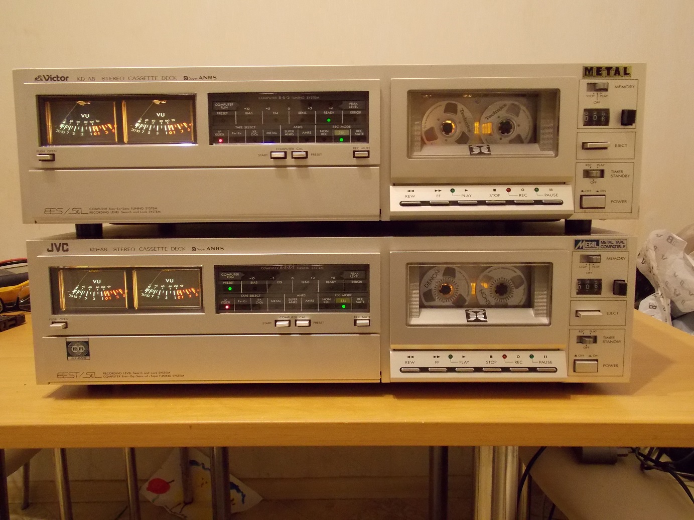

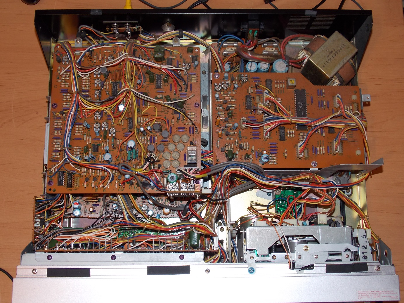

    Кассетные деки-близнецы: Victor KD-A8 и JVC KD-A8
    Деки, хотя и топовые, но двухголовые, с одним капстаном. Все равно решил написать обзор о них в данной ветке. Причины две:
    1. Деки высокого класса, да и цена в 750$ (в 1979 году) больше подходит для трехголового аппарата с закрытым трактом
    2. Деки не особо часто встречаются на вторичном рынке, модель довольно редкая.
    Магнитофоны пришли в очень хорошем состоянии, да еще вместе с новыми головами и пассиками, поэтому звучание и прелесть дек можно было оценить в полной мере. Victor KD-A8 рассчитана на напряжение 100 В, а JVC KD-A8 имеет встроенный селектор сетевого напряжения и может работать на 220 В.
    Первое, что бросилось в глаза - это правое расположение кассетоприемника, а также огромной глубины прочный и тяжелый корпус. Более детальное знакомство выявило достаточно серьезную оснащенность дек - автоматическая калибровка на ленту, запись и воспроизведение на 4 типа лент, автоматическое определение Cr или Fe (они на одной позиции переключателя), возможность автоматической установки уровня записи, компандерные системы шумопонижения ANRS и Super ANRS - типа, как Dolby B и C. Деки имеют микрофонные входы, довольно приличный встроенный усилитель для наушников, стрелочные индикаторы среднего уровня и пиковые светодиодные, счетчик ленты с памятью и автоматическим включением воспроизведения - оказалось очень удобная штука при настройке двухголовой деки
    ЛПМ двухмоторный, классической конструкции с увесистым маховиком.
ID:	246229 Нажмите на изображение для увеличения.
    Параметры деки:
    АЧХ
    25 Hz - 16000 Hz (-20 дБ) Fe, Сr, FeCr
    15 Hz - 18000 Hz (- 20 дБ) 25 Hz - 12500 Hz (0 дБ) Metal
    Соотношение сигнал\шум - 58 дБ (без СШП)
    С шумопонижением ANRS - 5 дБ на частоте 1 кГц и - 10 дБ на 5 кГц
    Коэффициент детонации: 0.035 WRMS
    Габариты (мм): 450х124х390
    Вес: 11 кг
    Основные регулировки внутри раздельные для всех типов лент - ток записи и ток подмагничивания так можно выставить гораздо точнее. Сервис мануала к ним я не нашел, но на платах все регуляторы подписаны, поэтому с настройками проблем не возникло.
    Автоматическая калибровка происходит в течении секунд 30-ти и сопровождается сменой режимов "запись", воспроизведение", "перемотка назад" - как иначе, с двумя головами то. Калибруется очень хорошо и подстраивается практически под любую кассету. Заметил малый уровень шума на слух в канале записи-воспроизведения, без СШП. Понятно, что этот параметр известен (58 дБ), но реально, даже при одинаковых параметрах, спектр шума у магнитофонов бывает разный, видимо, как и его заметность на слух.
    Провел испытания системы автоматической установки уровня записи. Принцип действия у нее не как у АРУЗ в портативной аппаратуре - дека не следит за уровнем постоянно, а только выставляет его один раз сама, пока палец давит на соответствующую кнопку. По ощущениям, особой деградации звука при использовании этой системы не наблюдается.
    Звучание
    Аппараты, после замены голов и настройки всех параметров, показали очень хорошие результаты - на ленту любого типа прописывается все просто замечательно, звук приятный, разрешение на высоком уровне. Далеко не каждая трехголовая дека с закрытым трактом будет звучать лучше этих Victor\JVC. Пробовал записывать с ANRS NR и Super ANRS NR - очень деликатно относящаяся к звуку система шумопонижения, жаль только, что своя, JVC-ишная.
    Вывод
    Двухголовая дека, которую хочется иметь в аудиосистеме

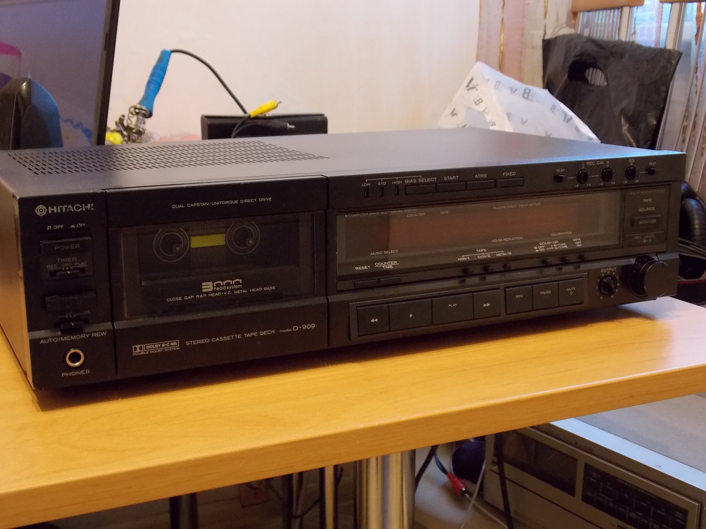

    Кассетная дека Hitachi D-909

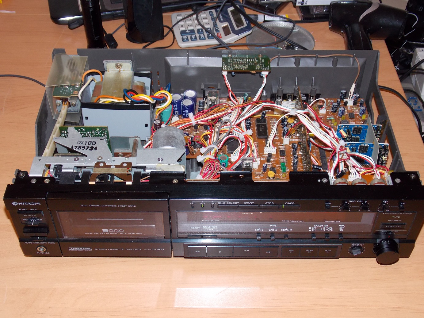

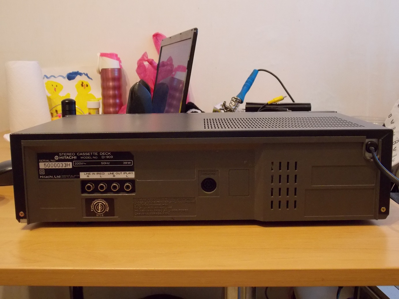

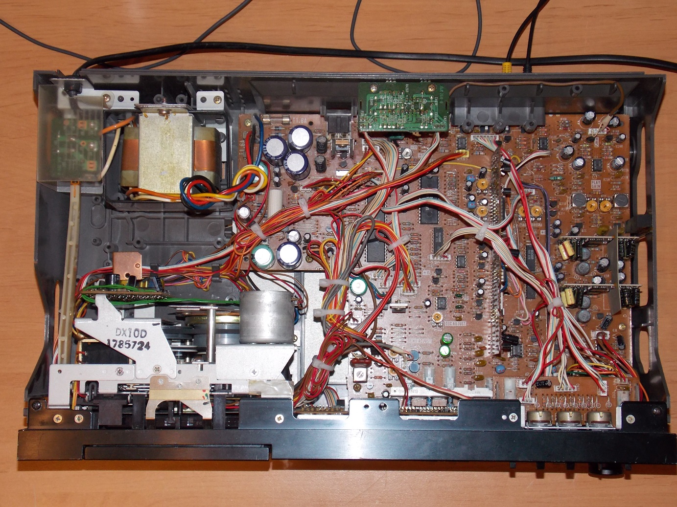

    Бегло взглянув на аппарат и увидев надпись на передней панели о наличии закрытого тракта и трех головах, подумал, что это какая-то простенькая трехголовая дека Корпус пластиковый, вид невзрачный. Первое, что насторожило, когда открыл крышку - это прямой привод правого капстана и большая черная ферритовая голова. Посмотрел в Интернете - оказалось, что это топовая модель 1985 года, практически "вершина" творчества инженеров Hitachi Просто, на нормальный корпус средств не хватило, видимо.
    Если деку разобрать, отделив при этом переднюю панель и нижнюю металлическую пластину в днище, то появляется сильный фон, так как только в сборе с передней панелью и этой железякой снизу у деки образуется нормальная земля Экономить надо, конечно, но без такого фанатизма
    В деке предусмотрены и ручная и автоматическая калибровка на ленту. Ручная делается по сигналу 440 Гц и белому шуму, автоматическая для каждого типа ленты отдельная и по окончании показывает меткой на индикаторе рекомендуемый максимальный уровень записи. Процесс автоматической калибровки занимает всего 6 сек.

    Дека пишет на 3 типа ленты, селектор ручной. Долби В, С присутствуют, очень информативный и большой индикатор - благодаря ему, при включении питания дека преображается и уже не так похожа на бюджетную
    В БП установлено прилично емкостей - около 10000 мкФ, не считая мелких, сетевой трансформатор с запасом по мощности. Реально, все в ней круто, кроме корпуса
    Регулировки тока записи и тока подмагничивания общие для всех типов лент. Менял в ней голову и пришлось все эти стадии пройти. После долгих мытарств получилось следующее - удалось настроить АЧХ всех лент так, что пишет "один в один", но при этом на металлических лентах на 2-3 дБ поднимает уровень записи, что не так страшно, в принципе (и это касается записи без участия калибратора).
    Параметры у деки высокие, что неудивительно при таком хорошем ЛПМ:
    Полный сервис мануал тут К посту его не получается приаттачить - слишком большой размер файла.
    Звучание
    Несмотря на высокие параметры и практически безупречную запись, с технической точки зрения, дека не понравилась звучанием - оно с привкусом синтетики, "благодаря" электронным ключам, скорее всего. Со сценой и локализацией КИЗ тоже есть большие проблемы. Если сравнивать с деками из поста выше, то с технической точки зрения превосходство Hitachi невелико, а звук Victor\JVC KD-A8 существенно живее и интереснее.
    Вывод
    Технически безупречный аппарат, но с синтетическим оттенком в звуке.
