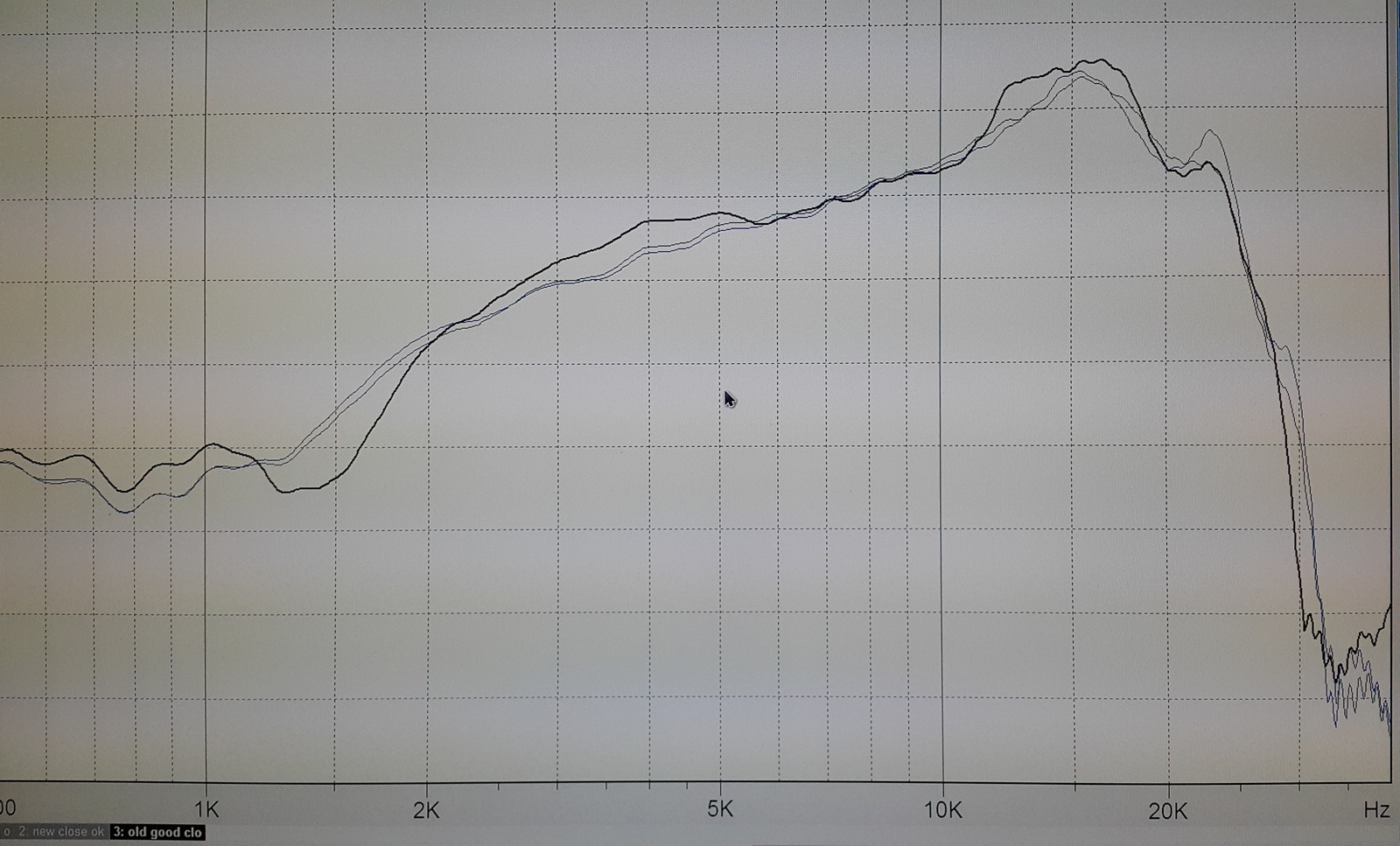

    Начал разбираться и выяснилось, что одна из пищалок имеет горб после 12 кГц на +3 дБ! Такого я конечно не ожидал.

    Собственно теперь 3 вопроса:
    1. Что делать с пищалками, как их заставить петь более ли менее одинаково? Режектор или резистором поднять отдачу? Что предпочттелнее?

    Это я так же делал. Есть замеры напрямую без каких либо элементов в цепи. Тот же результат.

    значит дело в ВЧ динамиках. тут уже ничего с ними не поделать.
    Если были бы разборные, то можно было бы на свой страх и риск их разобрать.
    причин может быть несколько:
    разный демпфирующий материал под куполом, проблемы с магнитной жидкостью, кривая центровка катушки относительно керна (которая станет еще кривее, после рабора).
    еще возможно, что в зазор между подвесом и куполом (с внешней стороны) залетела маленькая железная опилка и там залипла, это тоже может повлиять на звук.
    Если уж 3дБ на 12кГц принципиально, то лучше это решить режектором.
    Рассчитать необходимую добротность можно по замеренному импедансу и графику Gain в LSPCAD

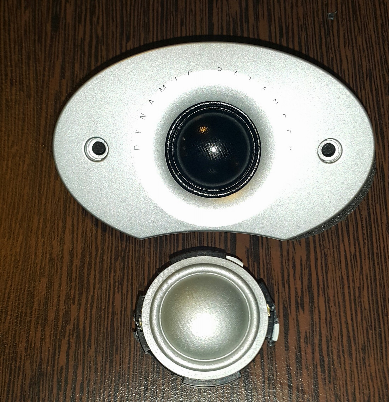

    Сам того особенно не желая, стал обладателем пары новых OC25SC65-04 Vifa. Собственно оригинал они и есть, только выкрашены в серый цвет. Расковырял старые, вынулось все довольно легко. Подозрения на счет разности пищалок были не напрасны и обоснованы. Кривая пищалка менялась когда то на заводе, Понял когда вытаскивал ее второй по счету (отсутствовали крепления/защелки, замазано было только черной мастикой или клеем), но сделано красиво, как с завода, сразу и не разглядишь что чего то не хватает. Поэтому, кстати, и даты остались оригинальные, так как выбиты на рамке, а не самой пищалке. Поставил, встали естественно как родные, прикрутил радиаторы сзади как положено, собрал, померил, симпатичные почти одинаковые ачх. Играет по моему даже поинтереснее, все таки мне кажется эта магнитная жижа со временем подсыхает и сказывается это не лучшим образом. В общем, я доволен Вифы эти, для их цены, играют изумительно!
    Да, еще прикол! Там клеммы сзади, одна широкая, другая узкая. В старых плюс - узкая, а в новых широкая! Прикола не понял. Первый раз микрофоном стрельнул, думаю, что за провал в ачх..
    Толстая линия старая кривая пищалка, остальные 2 что поставил новые.
    тут стоит проверить по АЧХ общей зоны работы с НЧ динамком, т.к. разность фазировки скажется только по отношению к другому динамику, а не по отношению к старому. (хотя это и на слух было бы очевидно)
    по графику выглядит довольно идентично, но на картинке не указан шаг сетки - 5дБ или 10дБ - большая разница, однако.

    Да так и было, полярность изменилась, соответственно уплыла общая ачх. Но батарейка рулит в определении полярности.
    График растянут, минимум 5 дб клетка + это замер вместе с фильтром колонки, расстояние милиметров 10.
