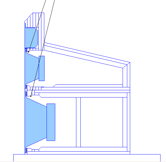

    Максим, я вот на такой конструкции остановился (рис). Просмотрев кое-какие исследования формы внутр. корпуса - плюнул на хитрые стенки и делаю, основываясь в основном на эстетике.
    Основная идея - литраж СЧ бокса существенно больше оптимального для головки и будет обильно заполнен рассеивающими пирамидками из пробки, как ты и советовал, когда мы это с тобой терли по мылу. Ну и плюс доп. звукопоглощение небольшое, но это уже по месту видно будет...сколько точно вешать, в граммах
    Места вокруг СЧ динамика конструктивно сверху-снизу много увы не выделить, а по бокам место будет, внутр. ширина в 240мм позволяет уйти с круглого отверстия под динамик на овал (по слоям).

    Миша, а что конструкция низковата получается не смущает, или ты её на подставку
    А может чуть разнесёшь ВЧ и СЧ, оно и полезно иногда бывает, образы больше и выше становяться
    06.09.2004
    3,248
    По умолчанию Re: СЧ-ВЧ секция - как оформить?
    MaxMan
    Максим, там снизу еще подставочки на 12"
    Пульнул на е-мыл тебе полную картинку.
    На счет второго - честно говоря, не замечал такого с образами, наоборот, обычно при разнесении у меня только хуже было, особенно при высоком разделе, что имхо полностью объясняется картинками на полярной диаграмме. Потому у меня на сей счет сформировалось довольно стойкое убеждение что сближать это полезно. Тут раздел примерно на область 2,5-3кГц выходит, а СЧ-ВЧ максимально сближены между собой - 11 см, что меньше длины волны на разделе. Как и советуют нам буквари.
    Да и полюбому, выше ВЧ задирать уже некуда...будет высоковато от уровня пола.
