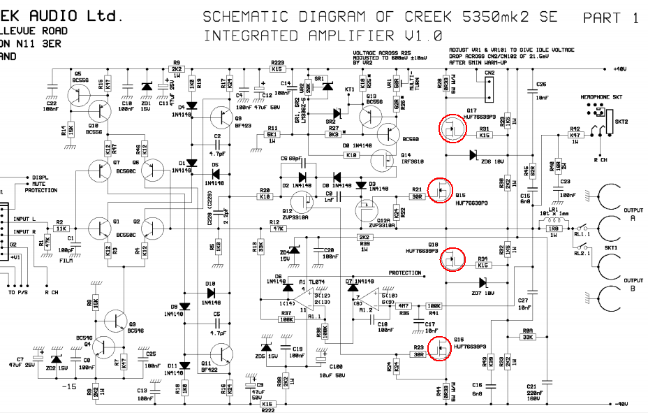

    Добрый вечер всем. Как увидел эту схему сразу возник вопрос - а так тоже можно? Видел множество симметричных схем, но эта удивила своей оригинальностью. Как это называется, класс Б в мост?

    Повышение КПД, снижение тепловыделения.
    Цитата Сообщение от Vladimirus Посмотреть сообщение
    Ну хорошо. Раз уж этот ВК оказался заурядным двухэтажником, предлагаю выкладывать тут действительно необычные решения. Если не жалко разумеется.
    в выходном каскаде можно применить каскодное включение выходников. Это позволяет увеличить выходную мощность без запараллеливания выходных транзисторов.
    строго говоря это не классический каскод... а почти то же самое, что и в первом посте - "Totem Pole", только на полевиках и другим ВК... но "этаж" такой же...

    Чего конкретно то хочется?
    Хочется взглянуть на оригинальные варианты в классе Б и AБ.
    Totem Pole прям отлично смотрится. При применении такой схемы, вроде как уменьшается рассеиваемая мощность и напряжение на выходных транзисторах. А значит и КПД выше по сравнению с классическим одноэтажным параллельным включением?
    Оригинальный АБ - это усилитель Линна (Linn). 99% всего остального - это лишь его производные.

    Тут два пути:
    Либо находят применение какие-либо новаторские усовершенствования узлов Линна.
    Либо кардинально иная схемотехника.

    Под словом оригинальный я имел ввиду необычный. Но теперь хотя бы знаю откуда ноги растут.
