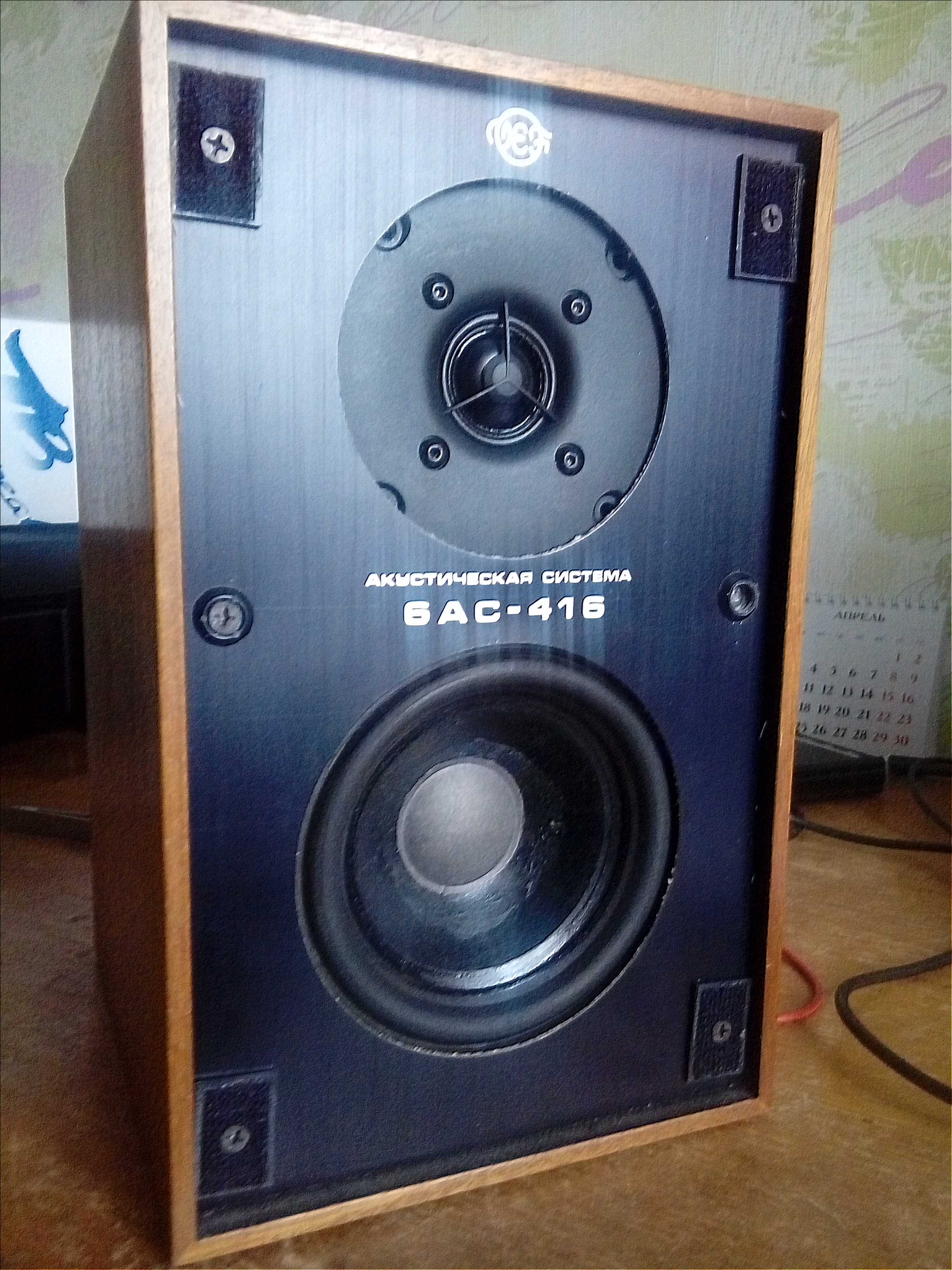

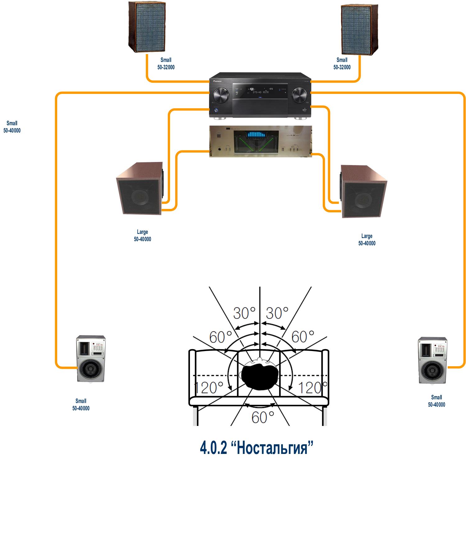

    Будут использоваться, как самые тыльные тылы в 9 канальном сетапе

    ЗЯ будет переделываться в ФИ.
    Динамики:
    SB Acoustics SB26ADC-C000-4
    Dayton RS125-4
    25-ГДН-3-4 с переклеенным колпачком и доп. магнитом.

    ступенька от накладки на вч есть в реале?
    Есть все ступеньки, какие только можно.
    под грилем слой фетра на морде будет?
    Нет. Даже под грилем сохраняю аутентичность по максимуму. Иначе это уже не 6АС, и цена ей =0.
    Винты даже стараюсь оставить родные. Картонную прокладку между декоративной панелью и ВЧ отодрал от родной пищалки.
    у нч подводящие родные?
    Не забывайте, что это сателлиты. Ресивер будет подрезать снизу, скорее всего на 80 Гц.
    зачем тогда такие вч?
    В многоканале лучше идентичные и большой мощности.
    Динамики лучше сливаются в один хор, если все фазовые нюансы одинаковые.
    Поэтому во всех АС пищалки одинаковые, кроме верхних.
    С самого начала была выбрана концепция НЧ+СЧ/ВЧ, вместо НЧ/СЧ+ВЧ.
    Намедни, по мне с Томом Крузом из пулемёта стреляли (не попали )
    Пули очень громко по колонкам стучали, фиг бы маленькие ВЧ выдержали атаку.
    Маленькие ВЧ к тому же низко не поделить.
    А 5" выше 2.5 кГц не поют, что бумажные, что металлические.
    PS:Раз деление низкое, то выбрана была металлическая пищалка, низко играющая, с чувствительностью = 5" 4 Ом НЧ динамикам,
    с низкими искажениями, приличной мощностью, 100 мм фланцем, черная, с акустической линзой смахивающей на 3ГД-2,
    и реализована схема без резисторов, для лучшего контроля пищалки около частоты раздела.
    Если бы делать не для многоканала или без учёта аутентичнсости, рупорная пищалка бы подошла.
    Был и такой вариант в разработке.
    Но не хотел декоративную панель курочить.
    И 4" динамик для этого корпуса маловат.

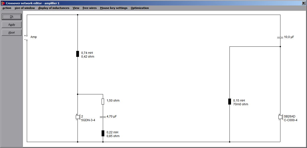

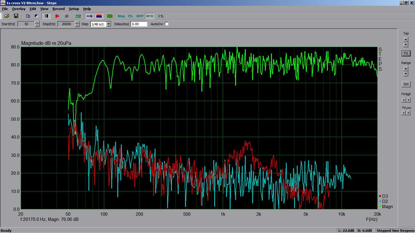

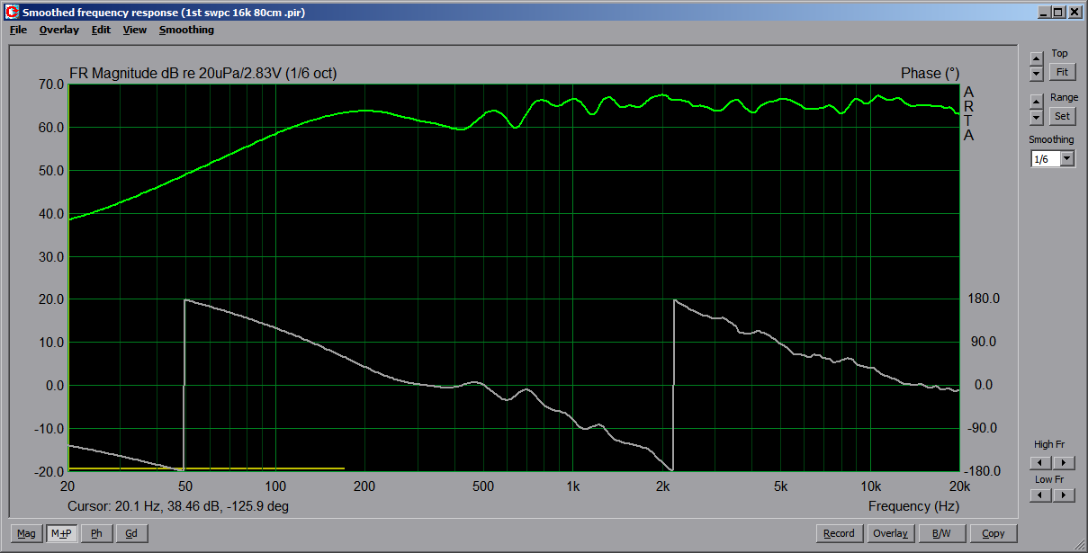

    Слушаю пока в таком исполнении.

    Детальки буду покупать с подгонкой характеристик.
    НЧ катушка, например, надо явно меньшего сопротивления.
    Поёт хорошо.

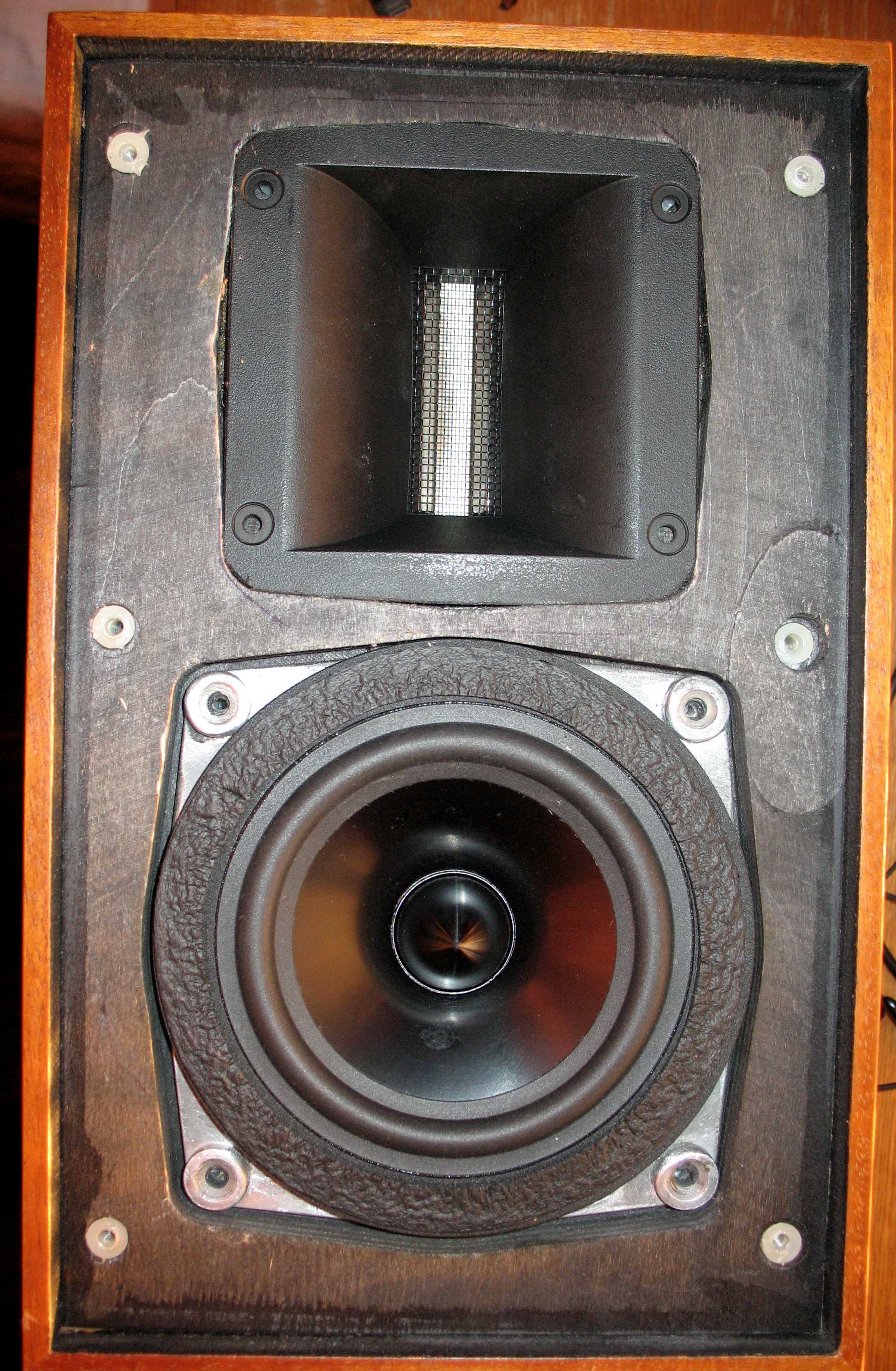

    В проекте замена.
    НЧ будет TB W4-1337SDF оставшиеся от проекта 6АС-2 в АО ФИ от 80 Гц.
    АС будет использоваться, как верхние только из за дизайна.
    Может и пищалку заменю, хочется ленточную.
    Они умеют играть на минимальном уровне громкости.
    К сожалению, в КДП вмещается только сетап 4.0.2
