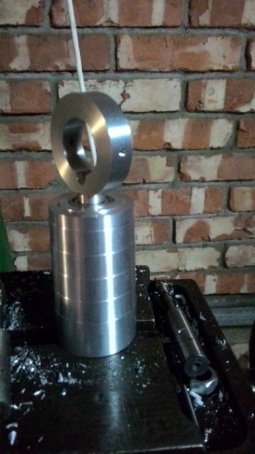

    По умолчанию Re: Хочу сасм сделать проигрыватель виниловых дисков. Помогит.
    Стойка для тонарма начинает приобретать свой вид)
