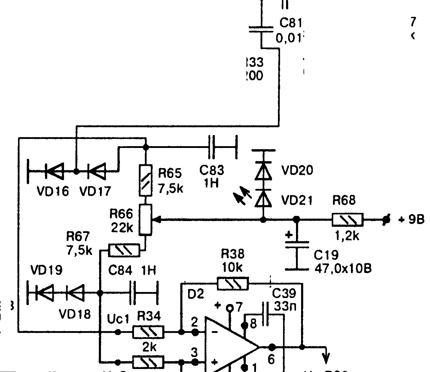

    В Радио 91-го года, 7-й номер (если не ошибся) ВЧ вольтметр с линеаризацией. Обычная детекторная головка с ВЧ диодом, но такой же диод в ООС опера с выходом индикатор. Подбором тока через диод добиваться линейной характеристики выпрямления.
    92ой год. Любопытная схемка, при случае попробую идею.

    В свое время паял такой детектор и мерил, не впечатлило. Хотя для топикстартера возможно и потянет, у меня не осталось результатов обмеров.
    По идее если подобрать диоды с точностью 20мВ, скомпенсировать, то некомпенсируемая часть будет в районе 10..20% от этих 20мВ, приемлемо)
