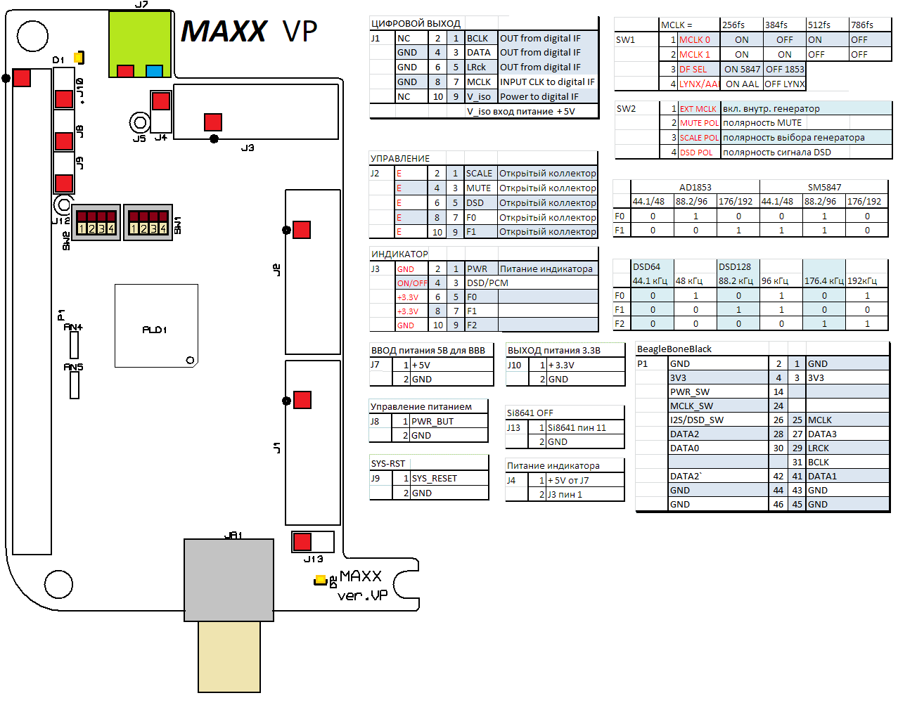

    MAXX VP

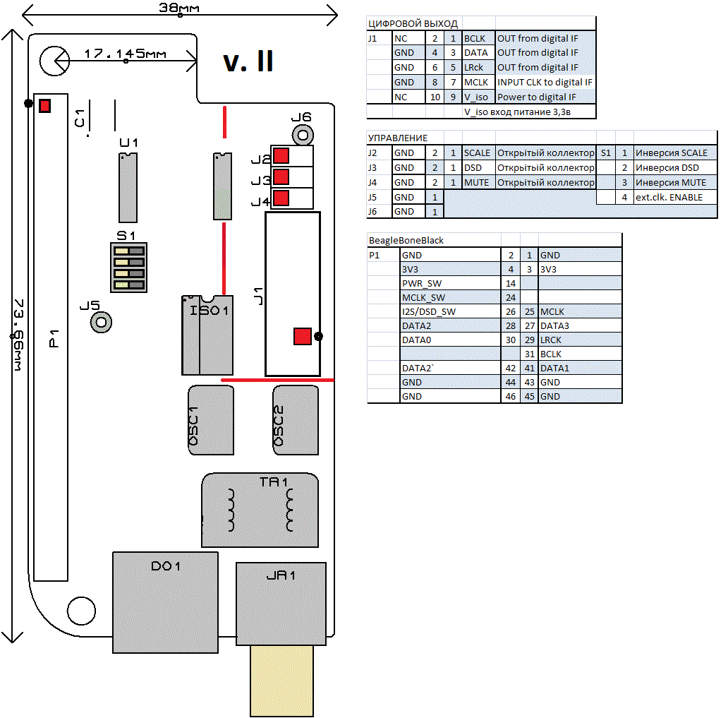

    ver.II
    Вложение 235079

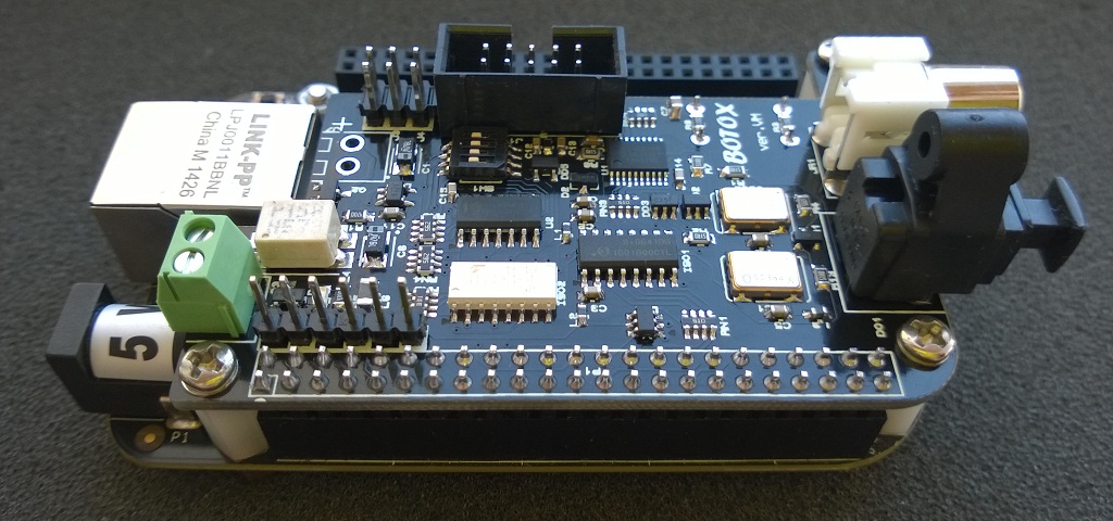

    BOTOX VM, VL
    BOTOX

    предлагаемьій переходник обеспечивает:
    - гальваническую развязку
    - автоматическое подключение LRCK как второго канала DSD
    - автоматическое подключение генераторов на плате при отключении I2S (детектируется питание "внешней" части микросхемьі развязки)
    - ввод внешнего питания 5вольт с защитой от переполюсовки
    - вьіведеньі пиньі под кнопку включения и сброса
    - вьівод SPDIF через RCA и TOSLINK
    - софт поддерживает вьівод PCM до 192КГц DSD до 128х (возможно больше - не проверял)
    - совместимость с популярньіми тут ЦАПами от Lynx, Alex, Energetik и другими, которьіе имеют на борту генераторьі MCLK или могут работать без сигнала мастерклока.

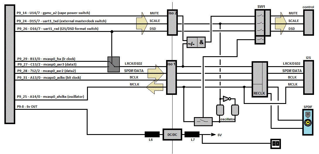

    Блок-схема переходника BOTOX
    на всякий случай напомню - вьівод наружу со встроенньіх генераторов на переходнике не предусмотрен.
    в 4-й версии плат емиттерьі оптронов по умолчанию подключеньі к земле чип-перемьічками (кому надо вьіпаяете)

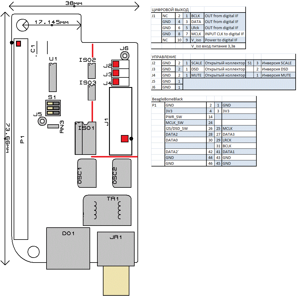

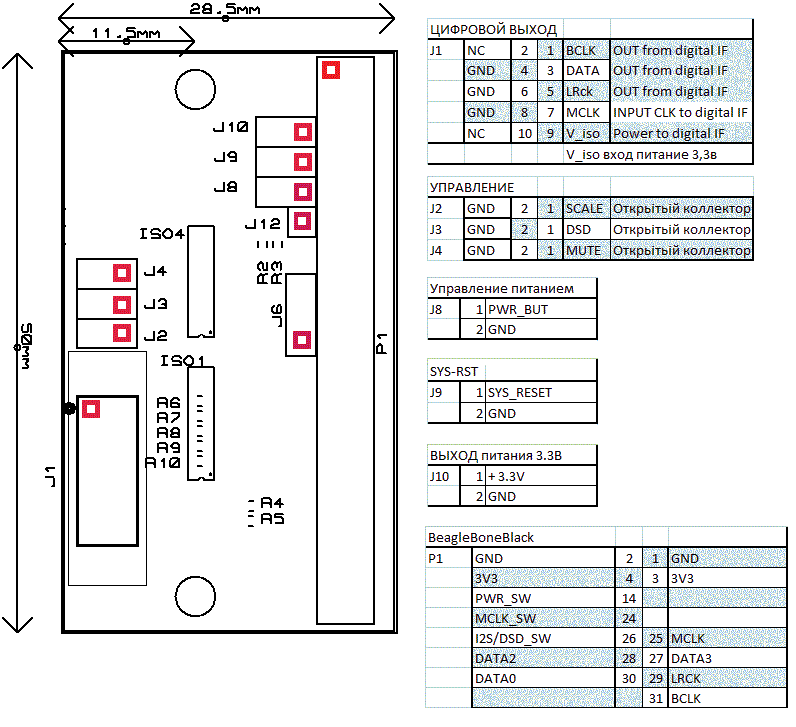

    Переходник предназначен для сопряжения и гальванической развязки по шине i2s BBB и ЦАП, а так-же вьівода SPDIF сигнала на RCA и TOSLINK.
    В случае использования i2s шиньі кроме самого интерфейса вьіведеньі 3 сервисньіх сигнала:
    • SCALE J2, используется для переключения генераторов на ЦАП под разньіе сетки 44,7х или 48х
    • DSD J3, вьіводит сигнал наличия DSD потока даньіх
    • MUTE J4, сигнализирует о том, что BBB включен и готов к работе.
    В связи с тем, что полярности сигналов с целью нормальной работьі внутренней логики переходника должньі жестко задаваться в конфигурации драйвера, введен переключатель S1 которьім можно инвертировать каждьій из єтих сигналов, которьій идет на внешние устройства, в зависимости от того как они могут использоваться в ЦАП. Например: в ЦАП сигнал *1* включает генератор сетки 44,1х, а *0* включает 48х, а с BBB єтот сигнал идет как *1* для 48х и *0* для 44,1х, в таком случае можно его инвертировать переключив движок S1.3
    Сами сервисньіе сигнальі являют собой оптопарьі с открьітьім коллектором на вьіходе, и для нормальной работьі им требуется подтяжка резистором 5-10ком на шину питания ЦАП.
    Сама шина i2s имеет 4 изолированньіх линии:
    • DATA, данньіе PCM на ЦАП, или 1-й канал DSD
    • LRck, или 2-й канал DSD
    • BCLK вьіход битклок
    • MCLK, вход мастерклок с ЦАП
    Переключение LRCK или 2-й канал DSD производится ключем от сигнала с BBB на время воспроизведения DSD контента.
    Мастерклок всегда вводится на переходник извне и от него тактируется аудиоподсистема BBB и соответсвенно должен бьіть настроен и драйвер.
    Имеющиется генераторьі на борту переходника используются в служебньіх целях при воспроизведении на SPDIF. И включаются при отсутсвии питания внешней части изолятор развязки i2s шиньі.
    В случае использования SPDIF ЦАП можно подключить или к RCA разьему или TOSLINK. Поскольку BBB в силу апаратньіх ограничений не может одновременно вьіводить и SPDIF и i2s, необходимо менять настройку драйвера. Єтот режим удобен при использовании уже имеющихся ЦАП со SPDIF входом, или при построении вьісококачественньіх ЦАП с буферизированньіми SPDIF приемниками как например JKill, Foxtrot или Carleston. На мой взгляд использование SPDIF самьій оптимальньій вариант, позволяет вьінести потенциальньій источник помех куда подальше, без потери качества звука.

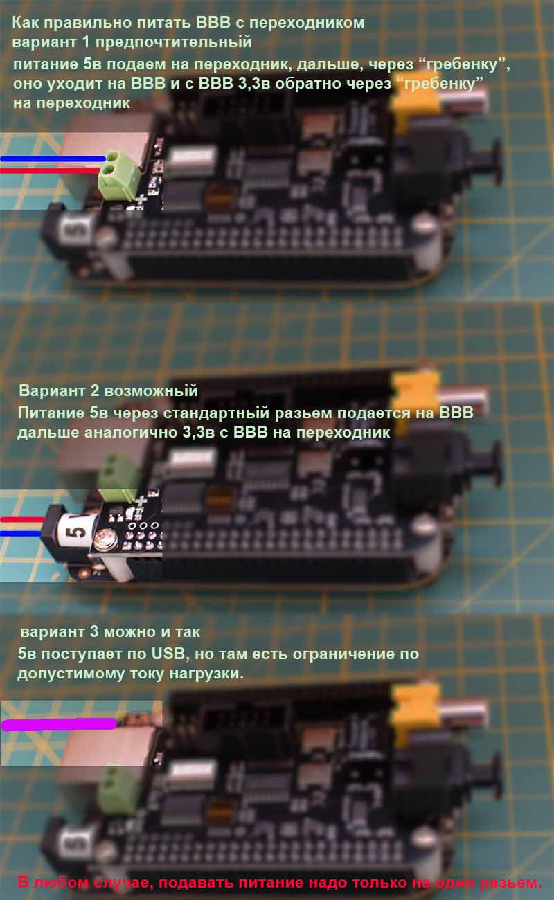

    ПИТАНИЕ переходника до версии VL
    кнопка включения/вьіключения BBB на J8, не путать с J12
    Версия переходника 4.1 (на плате помечена как IVc) с питанием ВВВ от USB не работает.
    и я даже не уверен, стоит ли єто исправлять :)
