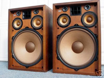

    Если Вы собирались потратить на винтажные АС 15000-20000 руб, то тогда другое дело, значит я неправильно Вас понял Однако тогда можно рассчитывать на что-то подобное Пионерам, которые имеют НЧ динамики 15", но на 0 дБ реально выходят только к 90-100 Гц, а завал по ВЧ начинается с 10 кГц, хотя диапазон частот указан как 25 Гц - 20 кГц Объясняется все просто - параметры указаны при неравномерности АЧХ 16 дБ и более. И таких АС среди недорогого винтажа большинство.

    Вот для примера сервис мануал на такие АС. Диапазон частот указан 25 Гц-22 кГц, а если посмотреть АЧХ, то видно спад на 50 Гц около 10 дБ, исходя из заявленной чувствительности 97 дБ. По ВЧ вообще жуть, с моей точки зрения. Это еще далеко не самый плохой вариант АС - мне попался сервис мануал модели уровнем выше среднего.
