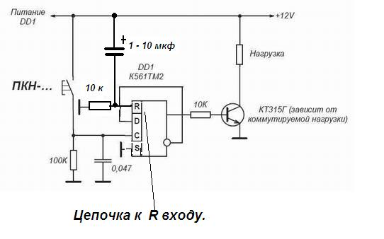

    Понадобилось сделать дежурный источник питания для данной схемы Нажмите на изображение для увеличения.
ID:	229563 Нашел старую зарядку от чего то не помню она на 15 вольт в справочнике предельный диапазон питания микросхемы к561тм2 от 5 до 15 вольт но реле то будет использоваться на 12 вольт нужно ли на питание ставить КРЕН8Б чтобы было питание 12 вольт?
    P.S. Схема вообще для включения и отключения усилителя одной кнопкой. Может у кого есть другая буду благодарен

    спаял схему не работает вообще посоветуйте другую
    27.09.2012
    Мариуполь
    1,035
    По умолчанию Re: из 15 в 12
    На вход С через резистор 10-20кОм подай +15В, а кнопку между входом С и общим.
    Аватар для eSca5e
    07.01.2015
    Тула
    231
    по
    попробовал не работает тоже
    27.09.2012
    Мариуполь
    1,035
    Должна работать. Посмотри на выводе 1 меняется или нет? Если ошибок в монтаже нет, то дохлая микросхема. Попробуй на второй половинке.

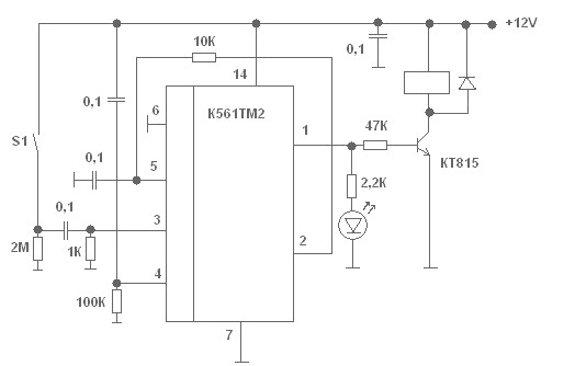

    Вот эта работает.
    Цитата Сообщение от GPSP Посмотреть сообщение
    Вот эта работает.
    Миниатюры
    щас попробую спасибо
    вот эта схема Нажмите на изображение для увеличения.
ID:	229590 заработала только надо 7 ногу на общий а 14 на плюс посадить и транзистор я использовал 815
    Логично
